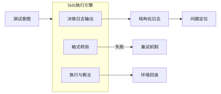

铁律二:用输出格式强制约束,而不是靠大模型自觉
稳定性问题最直接的解法:不给大模型自由发挥的空间。
在每个Skill的核心指令里,必须明确指定输出格式。不是用自然语言说“请输出JSON”,而是给出JSON Schema,并告诉大模型:不符合Schema的输出视为无效,需要重试。
我团队的做法是:每个Skill的第三层(完整执行层)里,放一个 output_schema.json 文件。大模型在生成前必须读取这个文件,生成的输出会经过一个校验器。不通过就回退重新生成,最多重试3次。
实测这个机制能把输出格式的稳定性从70%提升到98%以上。
铁律三:每个Skill必须有独立的环境预检和回滚
另一个常见崩溃场景:Skill执行一半失败了,留下了脏数据。下一次再跑同样的Skill,因为环境状态不一致,结果完全不同。
解决方案是:每个Skill在执行前,先调用一个“环境预检”脚本,确认前置条件满足(例如测试用户已存在、购物车为空)。执行后,无论成功失败,都调用“回滚”脚本清理数据。
这个预检和回滚逻辑不应该写在Skill的主流程里,而是作为Skill的“基础设施”剥离出来。Skill只需要声明自己依赖的环境状态,具体的检查和清理由框架完成。
铁律四:将大模型的决策过程暴露出来,而不是黑盒
很多人把Skill当黑盒用:输入一句话,输出一个脚本。当输出不对时,完全不知道中间发生了什么。
我的做法:让Skill在执行时输出一个“决策日志”,记录每一步的推理过程。比如:“识别到登录场景→加载login Skill→从上下文获取用户名密码→选择使用Playwright的fill方法→定位器策略是text=登录”。
这个日志的好处:当用例失败时,你能快速定位是意图理解错了,还是执行层面的问题。更重要的是,你可以把这些失败案例加回Skill的示例中,形成持续进化的闭环。
