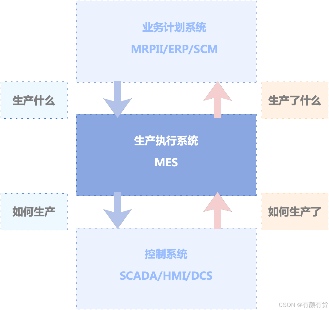

MES(制造执行系统)和 ERP(企业资源计划系统)是企业信息化架构中两个核心但定位不同的系统。它们的关联可以概括为:ERP 负责“制定计划、管好账”,MES 负责“执行计划、盯好活”。
两者定位区别
1. ERP(企业资源计划)
聚焦企业顶层资源:销售订单、采购、库存、财务成本、主生产计划、BOM 物料、工艺基础数据,面向管理层。
输出:月度 / 周级主生产计划、生产工单、物料需求,不知道车间设备、人员实时产能。
2. MES(制造执行系统)
聚焦车间现场执行:工序派工、设备稼动、投料管控、制程质检、工时报工、在制品流转、车间损耗,面向车间生产、质检、班组长。
输出:实际生产数据、完工入库、不良损耗、实际用料。

1、上下层数据贯通
    ERP 向 MES 下达指令:ERP 生成生产计划(如生产什么、多少、何时完成),MES 接收后将其拆解为车间可执行的详细工序。
    MES 向 ERP 反馈实况:MES 将实际生产数据(如产量、工时、物料消耗、设备状态、质量检验结果)实时回传 ERP,让管理层掌握真实进度与成本。

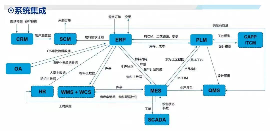

4、典型集成方式
    通过中间表、API 接口或企业服务总线(ESB)实现双向数据交换。
    常用的集成数据包括:物料主数据、BOM(物料清单)、工艺路线、生产订单、物料领退单、工序完工单、质检记录、设备状态等。
