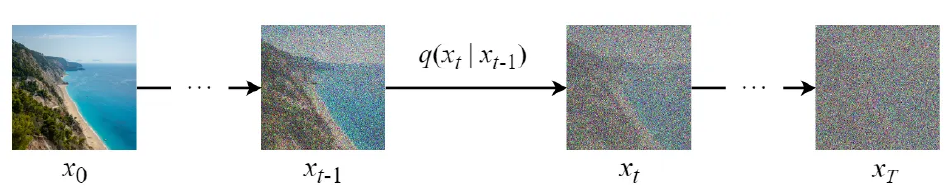

【摘要】 前向扩散过程逐步将高斯噪声添加到输入图像 𝑥0 中,总共会有 𝑇 步。该过程将产生一系列带噪声的图像样本 𝑥1, 𝑥2, …, 𝑥𝑇 。当 𝑇 → ∞ 时,最终结果将变成完全噪声图像
1.概述
前向扩散过程逐步将高斯噪声添加到输入图像 𝑥0 中,总共会有 𝑇 步。该过程将产生一系列带噪声的图像样本 𝑥1, 𝑥2, …, 𝑥𝑇 。当 𝑇 → ∞ 时,最终结果将变成完全噪声图像。

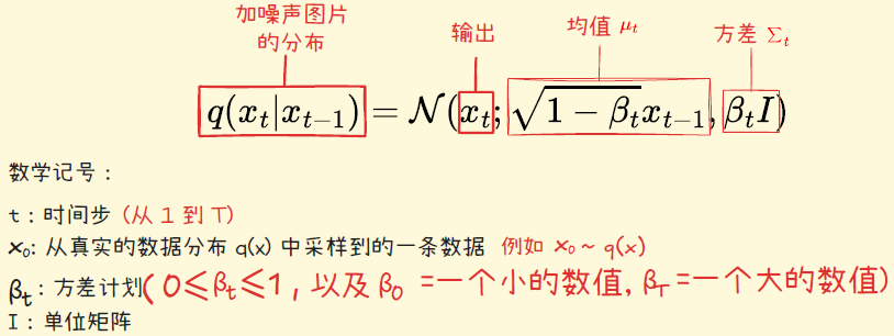

2. 前向扩散迭代公式的代码实践
如果 𝑧 ∼ 𝒩︀(𝜇, 𝜎2) 的话,那么正态分布可以写成如下公式:𝑧 = 𝜇 + 𝜎𝜀 其中 𝜀 ∼ 𝒩︀(0, 1)。
方差计划为 𝛽start = 0.0002, 𝛽end = 0.04,时间步是1000的线性计划。

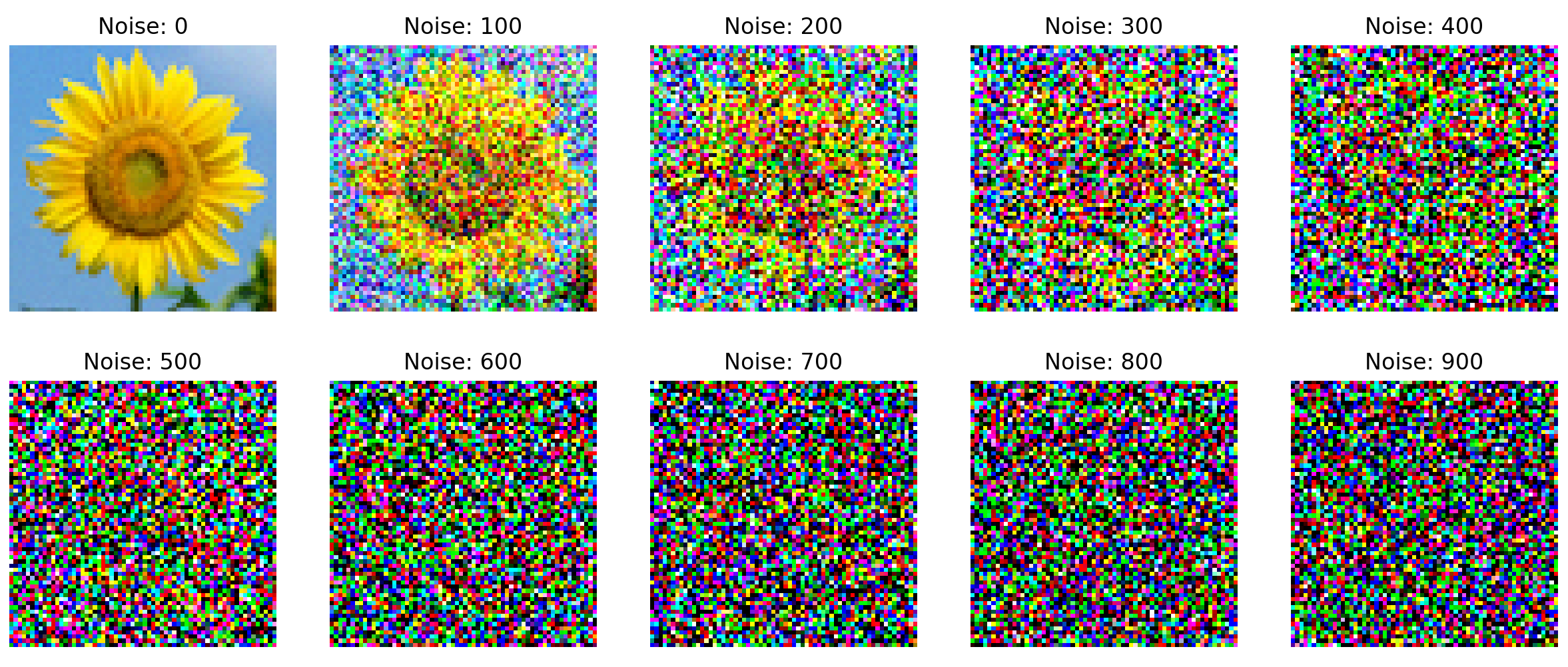

for t in range(T):
    # 每添加一百次噪声,保存噪声图片
    if t % 100 == 0:
        img = reverse_to_img(x)
        imgs.append(img)
    beta = betas[t]
    eps = torch.randn_like(x)  # 生成和x形状相同的符合标准正态分布的噪声
    # 按照迭代公式添加噪声到到图片中
    x = torch.sqrt(1 - beta) * x + torch.sqrt(beta) * eps
# 使用两行五列的方式显示10张图片
plt.figure(figsize=(15, 6))
for i, img in enumerate(imgs[:10]):
    plt.subplot(2, 5, i + 1)
    plt.imshow(img)
    plt.title(f"Noise: {i * 100}")
    plt.axis("off")
plt.show()

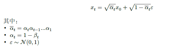

3. 前向扩散闭合公式的代码实践
给定原始图片 𝑥0 和时间步 𝑡 直接采样出 𝑥𝑡 的公式:

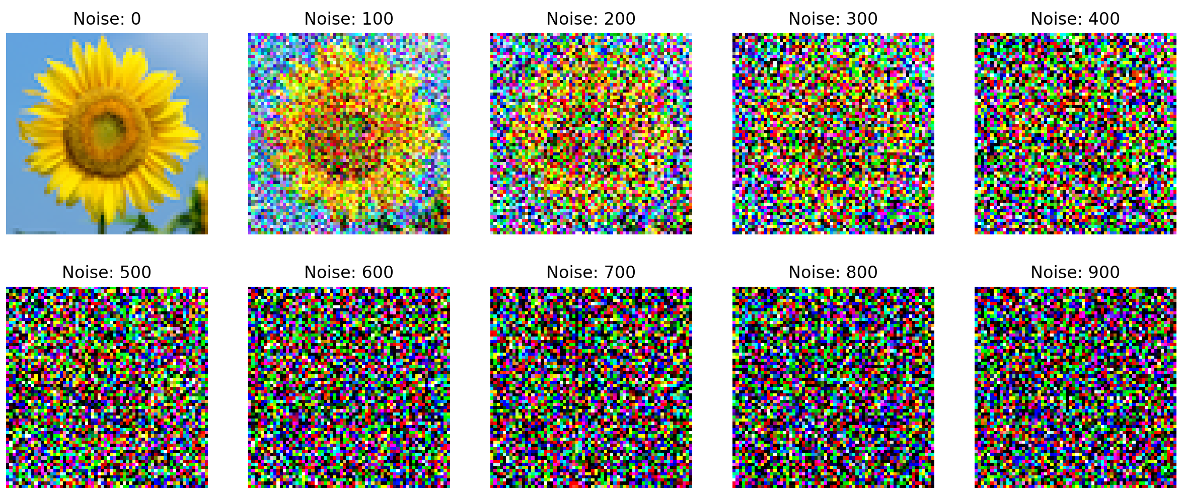

for t in range(0,1000,100):
    eps = torch.randn_like(x_0)  # 生成和x形状相同的符合标准正态分布的噪声
    img = reverse_to_img(torch.sqrt(alpha_bars[t]) * x_0 + torch.sqrt(1-alpha_bars[t]) * eps)
    # 按照闭合公式添加噪声到到图片中
    imgs.append(img)
# 使用两行五列的方式显示10张图片
    plt.imshow(img)
    plt.axis("off")
plt.show()
