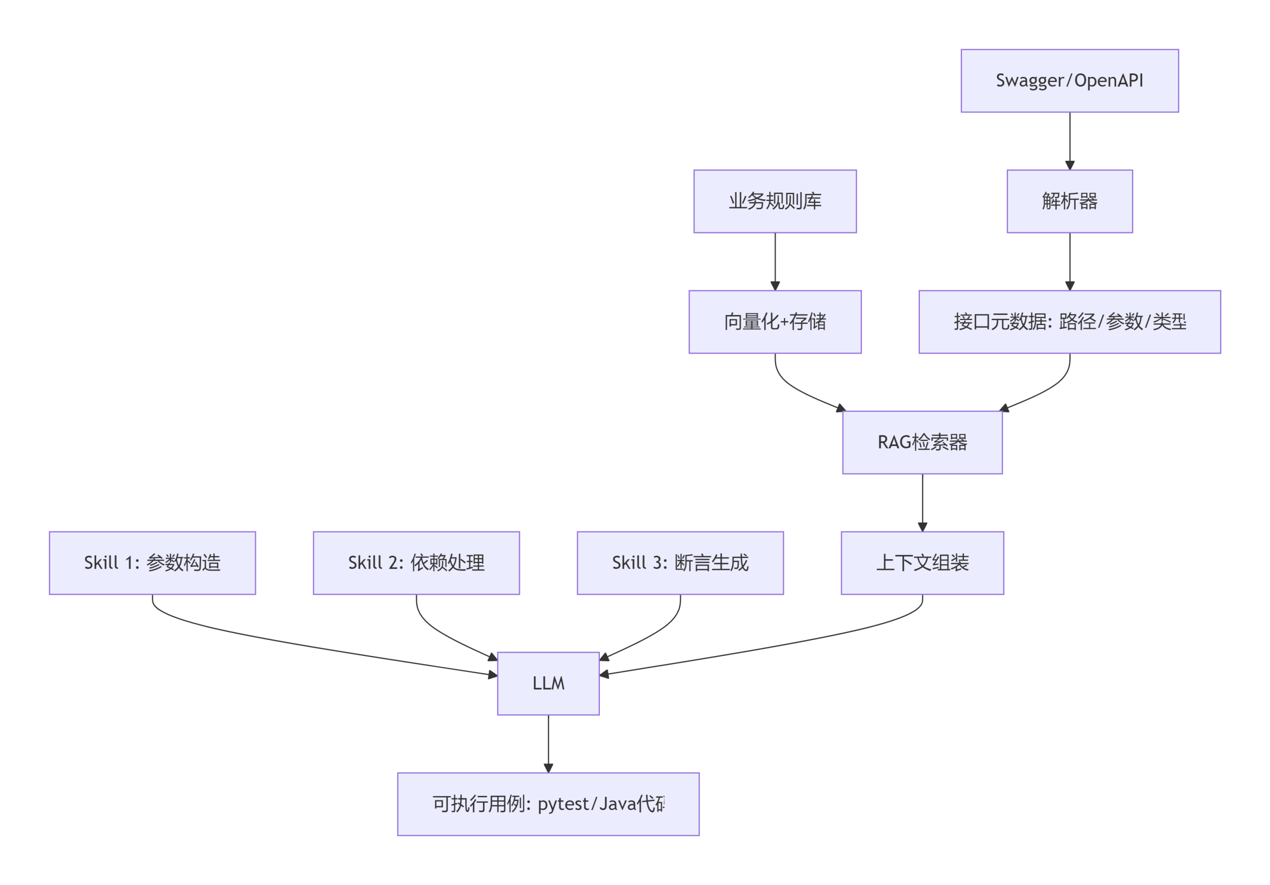

我们内部跑通了一套方案。先看整体架构:
两个核心机制拆开讲。
机制一:Skills - 把“写用例”拆成可编排的原子能力
不让LLM一次生成整个测试文件。任务太复杂,模型容易出错。拆成三个独立Skill:
  • 参数构造Skill:输入参数名、类型、约束,输出一组合法的测试数据值。对于依赖外部数据的参数,自动插入获取逻辑。
  • 依赖链处理Skill:分析接口的前置条件,生成setup代码。比如需要登录态,它自动生成调用登录接口并提取token的代码块。
  • 断言生成Skill:根据响应schema和业务规则,生成状态码断言、字段存在性断言、值范围断言。
每个Skill有独立的prompt模板,调用时只关注自己的职责。Skill之间通过一个简单的编排器组合。比如生成下单接口用例,流程是:依赖链Skill先获取token → 参数构造Skill生成商品ID、数量 → 断言Skill生成响应校验。
为什么这么做:拆分后每个任务足够单纯,LLM出错的概率指数级下降。而且Skill可以跨接口、跨项目复用。换一个项目,只需要换RAG里的规则库,不用改Skill。
机制二:RAG - 把“隐性规则”变成可检索的知识
业务规则怎么喂给模型?我们维护了一个规则库,每条规则是自然语言 + 对应的代码示例:
  • “userId参数必须是系统中已注册的用户,测试环境固定可用ID为10001、10002”
  • “当productId对应的商品库存为0时,响应中的code应为400,message包含'库存不足'”
  • “分页接口的pageSize最大100,传入101时应返回参数错误”
这些规则被向量化存入向量数据库。当LLM要生成某个接口的用例时,RAG检索器根据接口路径、参数名、甚至参数描述,召回最相关的5-10条规则,拼接到prompt里。
实测效果:以前LLM生成quantity: 0,现在生成quantity: 1(因为规则说最小值是1)。以前断言只校验HTTP 200,现在会校验data.orderId不为空。生成的用例从“语法正确但跑不通”变成了“直接可执行”。
