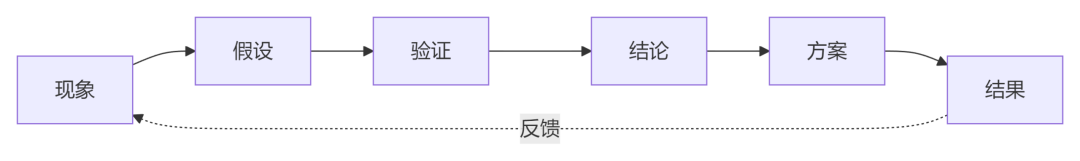

三、“讲故事”的技术内核:问题→假设→验证→结论
拆开来讲,一个合格的技术故事必须包含四个节点,缺一不可。
节点1:问题发生的具体场景
不是“有一次系统挂了”。
是“某周三下午三点,订单接口的P99延迟从30ms涨到2秒,持续了15分钟后自动恢复”。
时间、指标、影响范围。越具体,越可信。
节点2:你当时的假设
不是“我觉得可能是数据库慢”。
是“我先看了慢查询日志,没有发现异常,所以排除了数据库。然后看了Redis监控,发现缓存命中率从95%掉到30%,所以假设是缓存大面积失效导致回源打垮了数据库”。
假设不是瞎猜。假设是基于数据的推理。你要说出你的排查路径,而不是直接跳到最后一步。
节点3:验证动作与结果
“我用redis-cli查了keyspace,发现某个热key在3点过期。手动模拟该key过期后的并发请求,复现了问题。然后用INFO stats确认了expired_keys在那一刻激增。”
验证动作要具体到命令、工具、日志行。
节点4:最终结论与改进
“结论是热key集中过期导致缓存雪崩。解决方案是把过期时间加随机偏移,同时对该key做逻辑永不过期+后台异步刷新。上线后再也没有出现同样问题。”
这四个节点串起来,就是一个让人信服的技术叙事。
