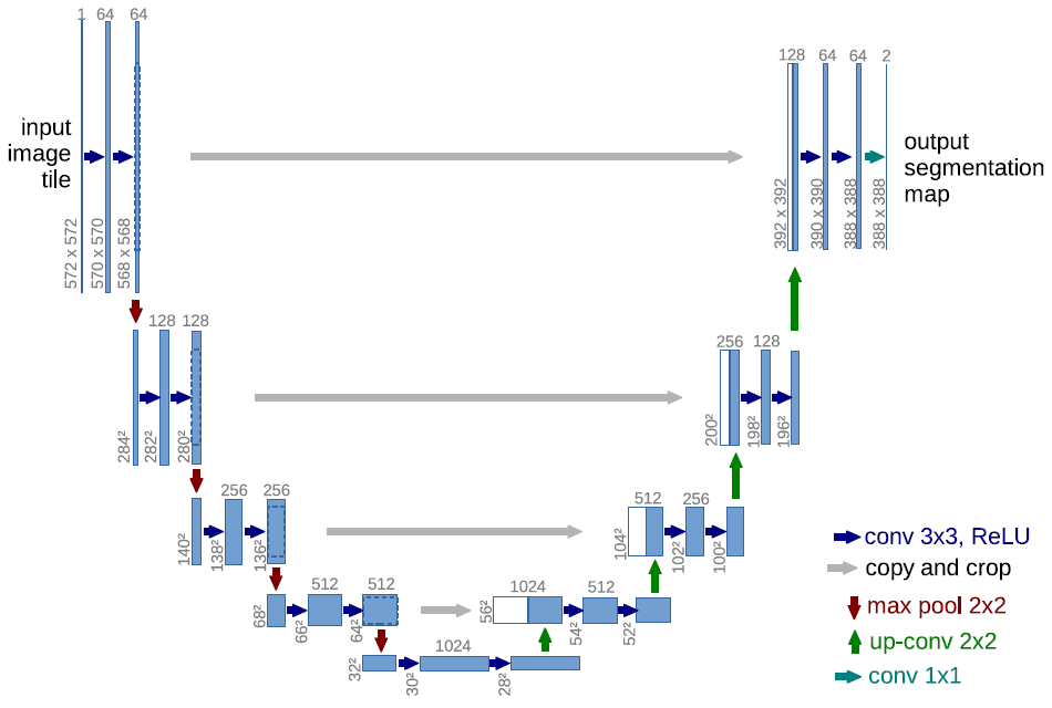

最常见的是,U-Net 架构被用作扩散模型的主干。以下是一些原因:① U-Net 保留了输入和输出图像的尺寸,确保在整个逆扩散过程中图像大小保持一致。② 其瓶颈架构能够在将整幅图像压缩到潜在空间后将其重建。同时,通过残差连接保留关键图像特征。③ U-Net 最初设计用于生物医学图像分割,其中像素级精度至关重要,它的优势可以很好地转化为需要精确预测单个像素值的扩散任务。

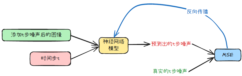

所以神经网络的训练流程如下:

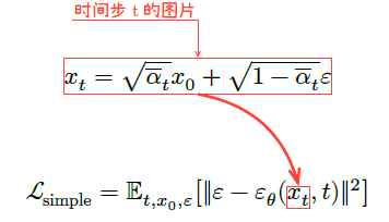

训练神经网络的损失函数如下:

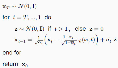

基于正向扩散产生的纯噪声图片 XT,按照正向扩散的时间步反向逐渐去噪,过程如下:
核心去噪公式:

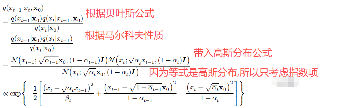

贝叶斯公式:
在固定 𝑥𝑡 的情况下,求 𝑥𝑡−1 的概率,所以 𝑞(𝑥𝑡) 是个常数。
已知 𝑞(𝑥𝑡|𝑥𝑡−1) 是高斯分布,且 𝛽𝑡 充分小。根据拉普拉斯近似逼近的原理, 逼近于高斯分布。

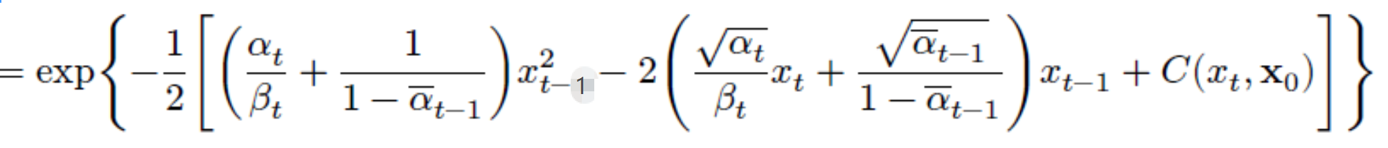

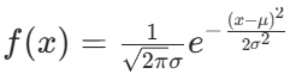

已知高斯分布公式:
将高斯公式的指数项展开:

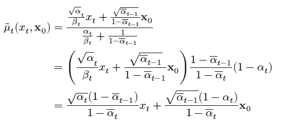

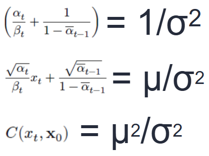

所以高斯分布的方差是:
均值是:

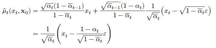

根据前向扩散的闭式公式:
所以:
