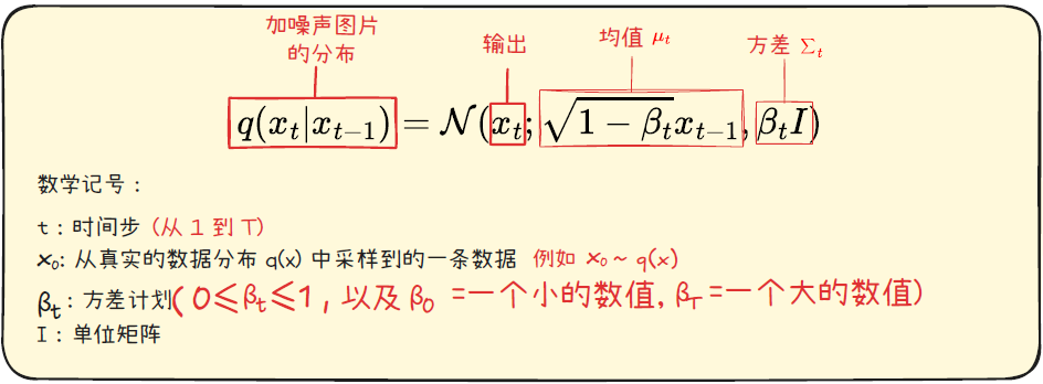

3. 正向扩散过程的数学定义
4. 正向扩散过程的相关数学推论
4.1 前向扩散图像分布的迭代公式
如果 𝑧 ∼ 𝒩︀(𝜇, 𝜎2) 的话,那么 𝑧 = 𝜇 + 𝜎𝜀 其中𝜀 ∼ 𝒩︀(0, 1) 。结合正向扩散的数学定义可以得出重参数化表示:
其中𝜀t-1 ∼ 𝒩︀(0, 1)

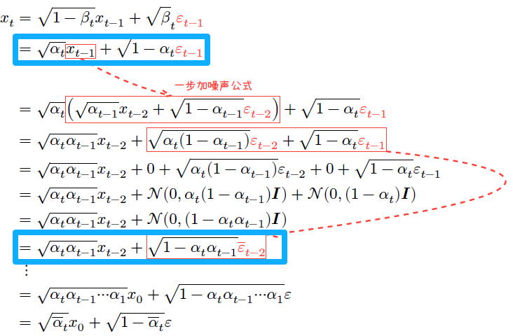

4.3 前向扩散的闭合公式的数学推导
已知:
所以:

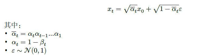

4.4 给定原始图片 𝑥0 和时间步 𝑡 直接采样出 𝑥𝑡 的公式
5. 总结
扩散模型的正向扩散过程中,相比迭代地向图像中添加噪声,闭合公式在给定原始图片 𝑥0 和时间步 𝑡 可以直接得到添加了 𝑡 步噪声的图像 𝑥𝑡 ,十分方便。噪声图片在训练 U-Net 神经网络是十分关键的.
