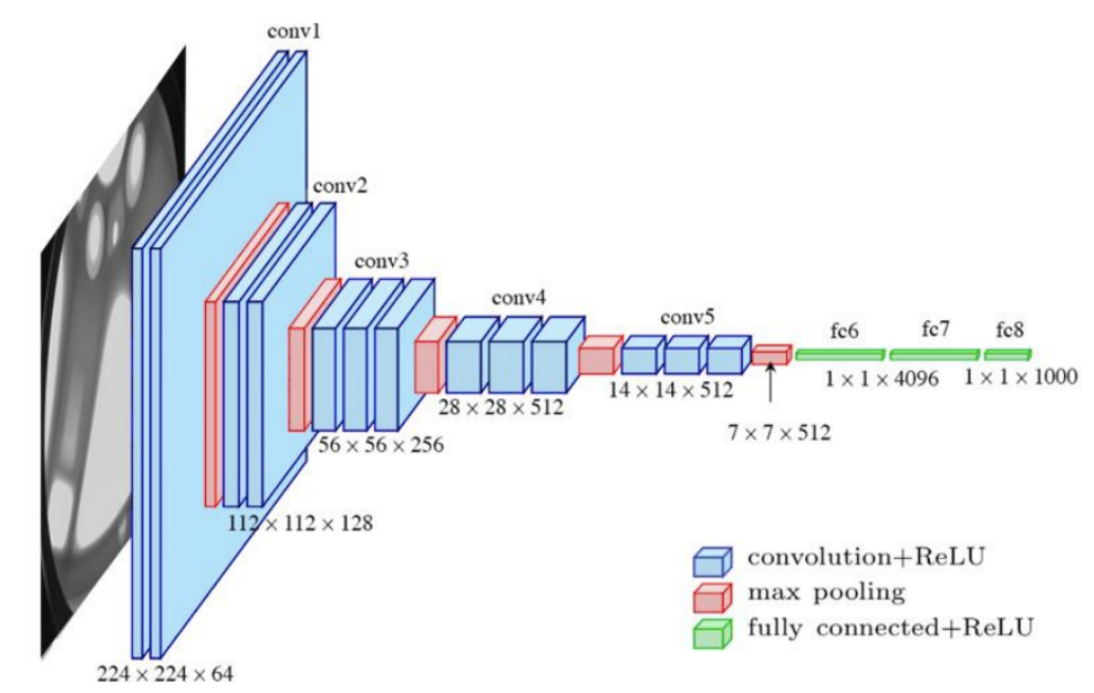

卷积神经网络(Convolutional Neural Network,CNN)常被用于图像识别、语音识别等各种场合。它在计算机视觉领域表现尤为出色,广泛应用于图像分类、目标检测、图像分割等任务。
CNN 的能力主要基于卷积层(Convolution层)、池化层(Pooling层)和残差网络(Residual Network,ResNet),其中残差网络成为当代人工智能最重要的基础之一。下图是一个 CNN 的结构:

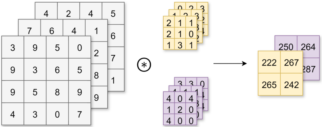

2.1.1 卷积计算

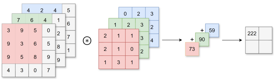

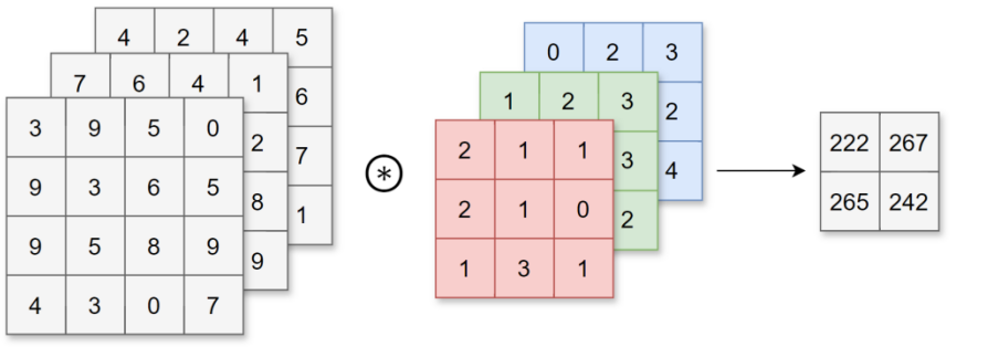

卷积层对数据进行卷积运算,卷积运算相当于图像处理中的滤波器运算。在3维数据的卷积运算中,输入数据的通道数和卷积核的通道数须设为相同的值。当有多个通道时,会按通道进行输入数据和卷积核的卷积运算,并将结果相加得到输出数据。

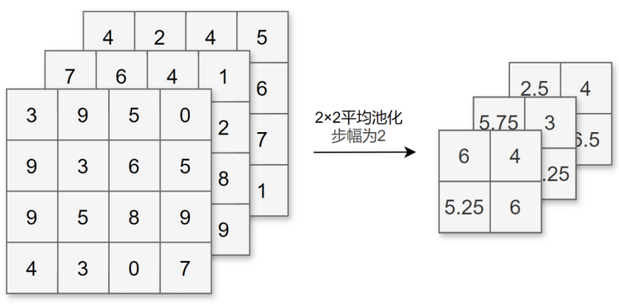

池化层缩小长、宽方向上的空间来进行降维,能够缩减模型的大小并提高计算速度。和卷积层不同,池化层没有要学习的参数,并且池化运算按通道独立进行,经过池化运算后数据的通道数不会发生变化。池化的另一个特点是对微小偏差具有鲁棒性,数据发生微小偏差时,池化可能会返回相同的结果。池化层有Max池化(计算窗口内的最大值)、Average池化(平均池化,计算窗口内的平均值)等。

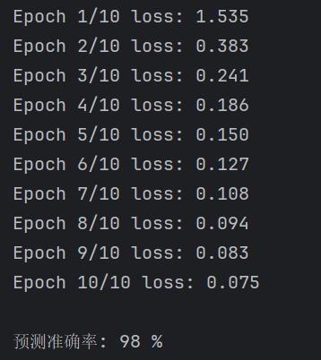

        print(
            f'Epoch {epoch + 1}/{epochs} loss: {training_loss / len(train_loader):.3f}')

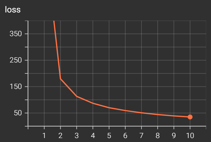

# 开始测试
correct = 0
total = 0
with torch.no_grad():
    for images, labels in test_loader:
        images, labels = images.to(device), labels.to(device)
        outputs = model(images)
        _, predicted = torch.max(outputs.data, 1)
        total += labels.size(0)
        correct += (predicted == labels).sum().item()
    print(f'\n预测准确率: {100 * correct // total} %')

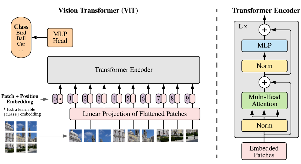

3. Vision Transformer

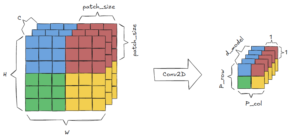

3.1 补丁嵌入(Patch Embedding)

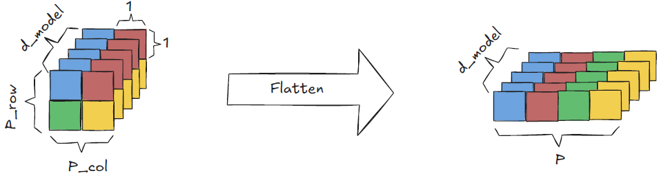

创建Vision Transformer 的第一步是将输入图像拆分为补丁,并创建这些补丁的线性嵌入序列。我们能够通过使用 PyTorch 的 Conv2d 方法来实现这一点。Conv2d 方法获取输入图像,将它们拆分为补丁,并提供大小等于 d_model 的线性投影。通过将kernel_size 和步幅设置为补丁大小,确保补丁大小正确且没有重叠。
调用 flatten 方法将补丁列和补丁行维度组合成一个补丁维度,从而得到 (B, d_model, P) 的形状。

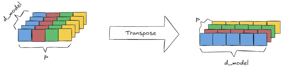

最后使用转置方法切换 d_model 和补丁维度,得到 (B, P, d_model) 的形状。
3.2 位置编码补足补丁嵌入的空间信息,作为 Transformer 的输入

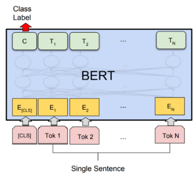

3.3 类别对应的 token
编码器模型的代表是 BERT 模型。参考 BERT 单句分类任务的处理方式,使用 [CLS] 的输出向量,经过线性层用于情感极性判断、语法可接受性判断等。
3.4 Transformer 编码器
Transformer 编码器由两个子层组成:第一个子层执行多头注意力,第二个子层包含MLP。残差连接与层归一化用于缓解模型训练中的梯度消失、收敛困难等问题,对于Transformer能够堆叠多层至关重要。

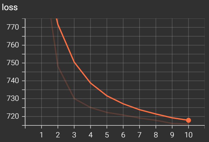

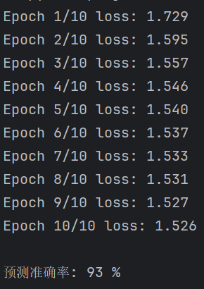

# 开始训练
with SummaryWriter(log_dir=str(log_dir / time.strftime('%Y-%m-%d_%H-%M-%S'))) as writer:
    for epoch in range(epochs):
        training_loss = 0.0
        for i, data in enumerate(train_loader, 0):
            # 取出图像和对应的标签
            inputs, labels = data
            inputs, labels = inputs.to(device), labels.to(device)
            optimizer.zero_grad()
            outputs = ViT(inputs)
            # 交叉熵损失
            loss_v = loss(outputs, labels)
            loss_v.backward()
            optimizer.step()
            training_loss += loss_v.item()
        writer.add_scalar('loss', training_loss, epoch + 1)
        print(
correct = 0
total = 0
# 开始测试
    for data in test_loader:
        images, labels = data
        outputs = ViT(images)
