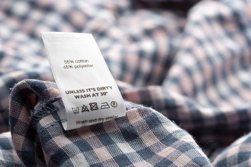

近几年,RFID织唛标签增长速度非常快。
这种标签通常被缝入衣服内部,也被称为RFID Care Label。相比传统吊牌,它最大的特点是“长期存在”。
过去很多品牌在销售完成后,RFID标签也会被消费者直接剪掉,但随着品牌数字化推进,越来越多品牌开始将RFID直接嵌入洗水唛内部。
这种结构有几个明显优势。
首先,美观性更强。
标签不会外露,不影响服装展示。
其次,生命周期更长。
即使吊牌被拆除,衣服内部仍然保留唯一电子身份。
再次,更适合做品牌溯源与防伪。
尤其奢侈品、运动品牌、高端户外品牌,开始逐渐采用“永久型RFID标签”模式。
目前织唛标签主要采用柔性纺织天线,整体厚度通常低于1mm,部分高端方案甚至能够做到0.5mm以下。
常见芯片包括:
  • NXP UCODE 8
  • UCODE 9
  • Monza M730
  • Monza R6-P
其中Monza M730这类新一代芯片,在低功耗识读方面表现更突出,更适合密集鞋服环境。
织唛标签对天线设计要求非常高。
因为衣物在实际穿着中会反复弯折、揉搓、洗涤,因此普通铝蚀刻天线容易断裂。现在不少方案已经开始采用导电纱线结构,以提高柔韧性。

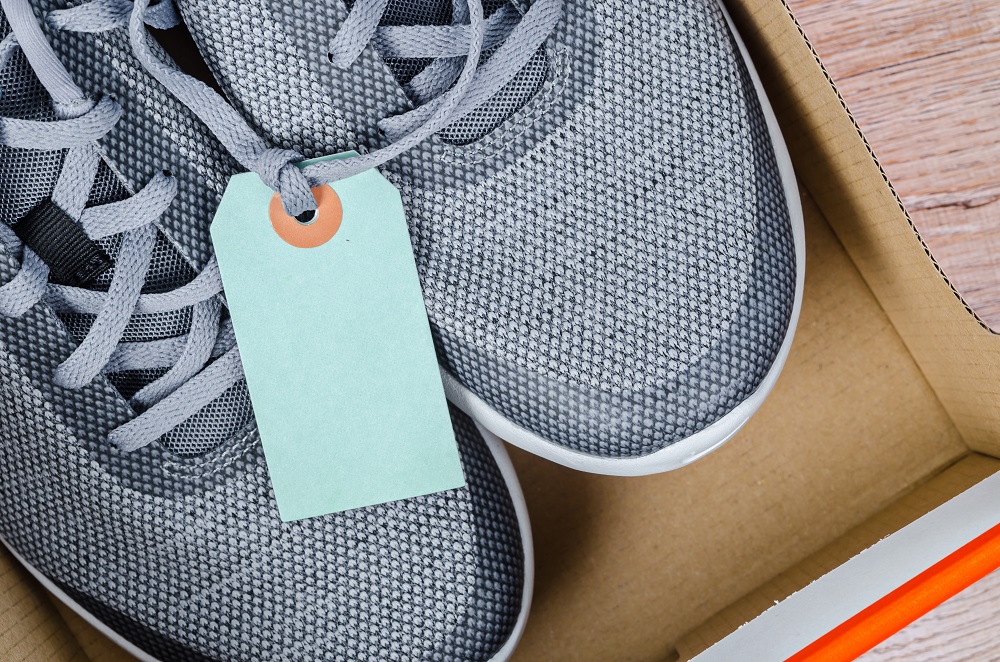

鞋类标签
鞋类RFID项目与普通服装项目差异非常大。
鞋盒、鞋舌、鞋垫、鞋仓环境,对RFID识读都有特殊要求。
RFID鞋类标签
很多首次接触鞋类项目的集成商,最容易踩的坑,就是直接套用服装吊牌方案。
实际上,鞋类环境中的RF干扰远比普通服装复杂。
鞋盒堆叠通常超过2米,仓库里密集摆放,大量纸箱同时存在,读取时容易产生方向性衰减。
此外,部分运动鞋内部还会含有金属结构、缓震材料、导电层,也会影响标签稳定性。
目前鞋类RFID标签主要有三种方式:
  1. 鞋盒标签
  2. 鞋舌标签
  3. 鞋垫内嵌标签
鞋盒标签最普遍,适合仓储物流管理。
鞋舌标签则更适合门店库存与防伪。
而内嵌式标签,则更多用于高端鞋履品牌。
很多大型鞋仓项目中,会特别强调“整箱批量读取能力”。部分通道门设备一次可读取200双以上鞋类标签。真正成熟的仓储方案,通常要求识读率达到99%以上。
