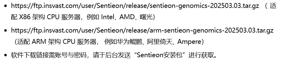

1. Sentieon 软件下载安装

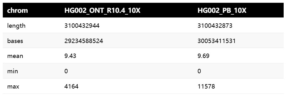

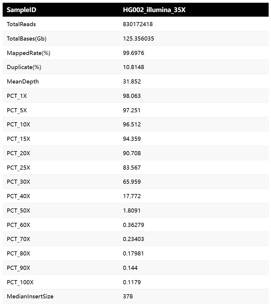

5. 质控统计
进行分析测试的二代数据的质控信息如下表所示:
进行分析测试的三代数据的质控信息如下表所示:

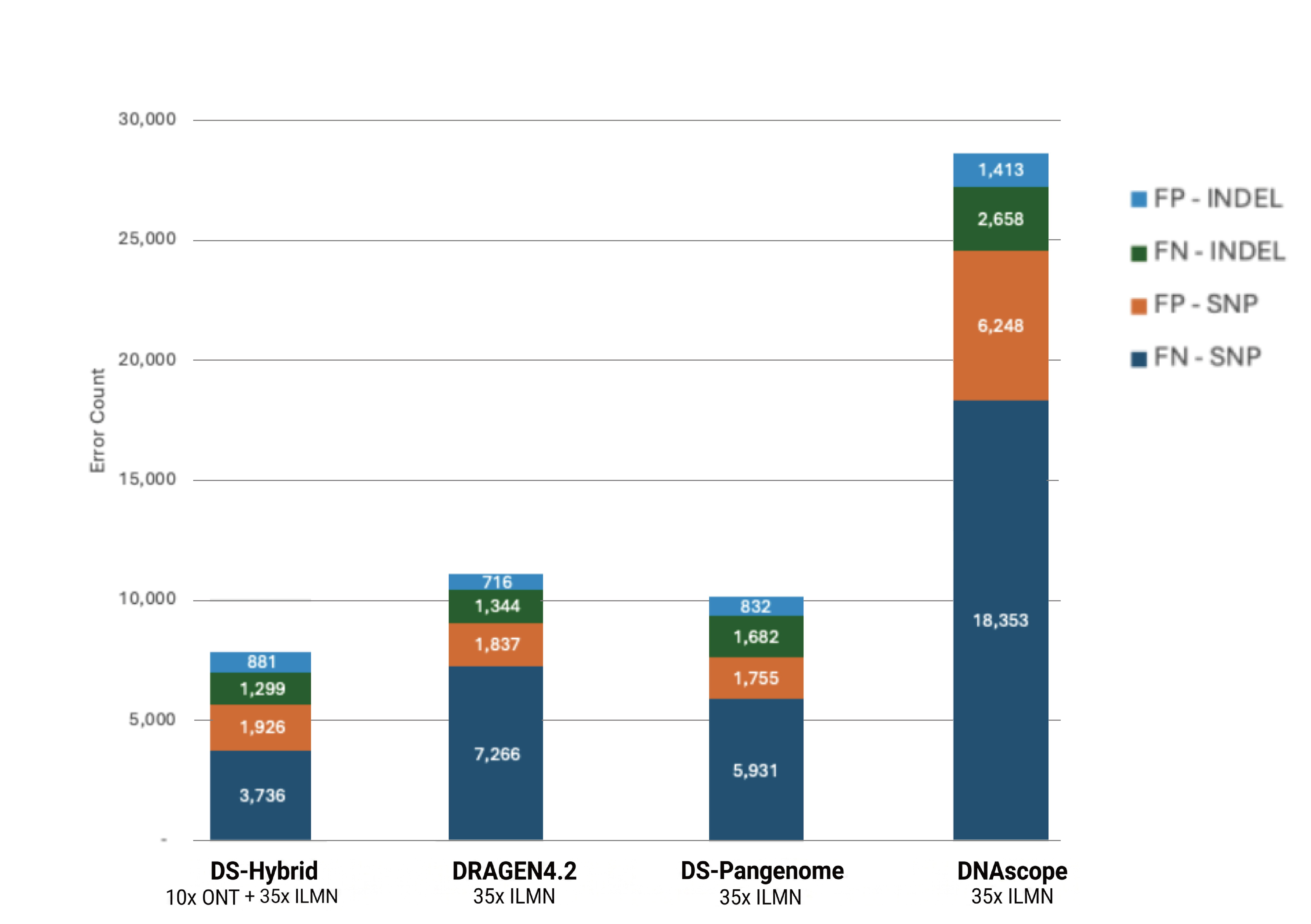

6. 分析结果一致性比较

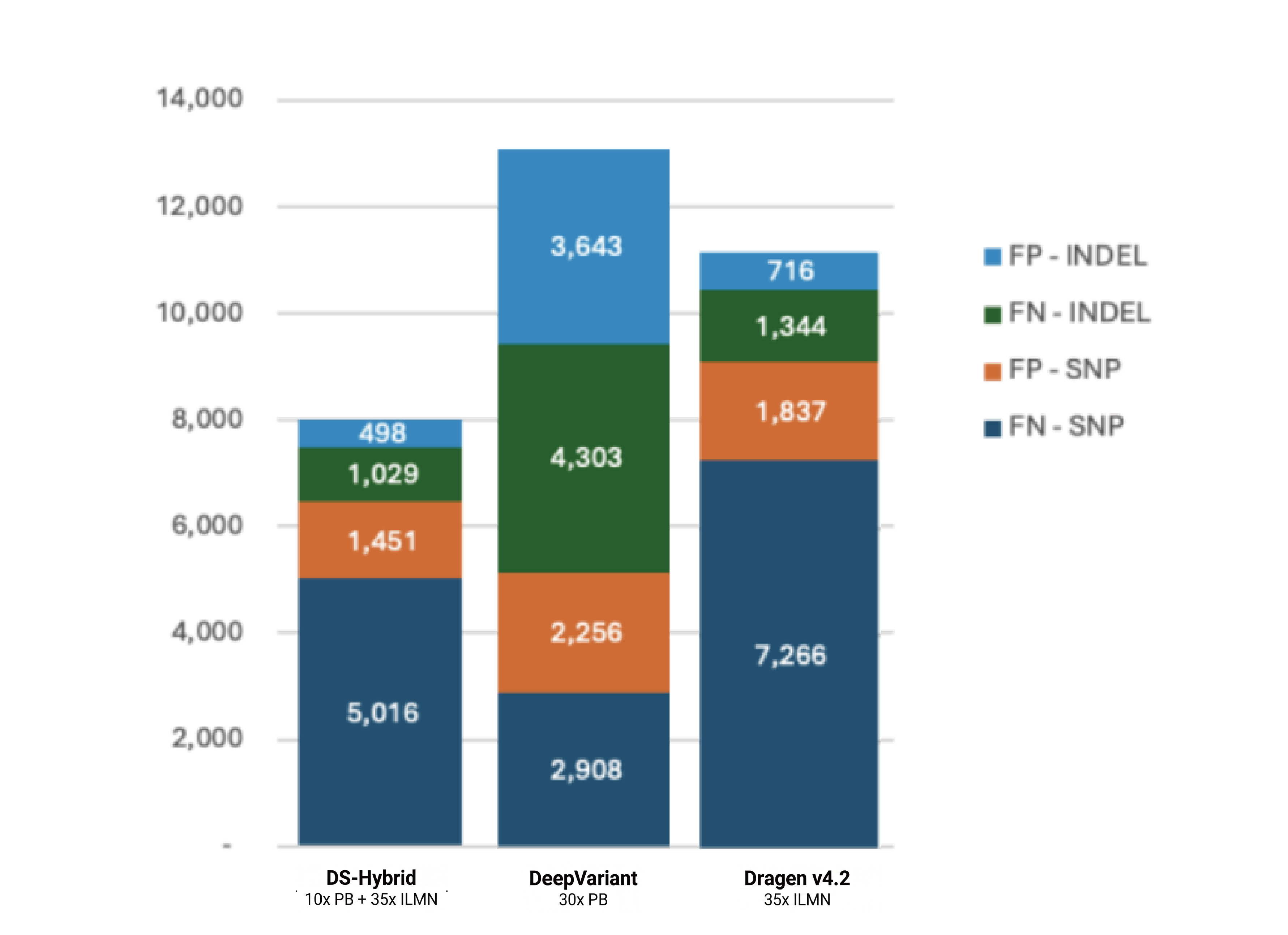

DeepVariant 是公认的精度标杆,它开创性地将测序数据图像化并利用深度学习进行变异识别,在多项 PrecisionFDA 挑战赛中表现优异,常被视为评估新算法精度的“金标准”;而 Dragen 是一款优秀的商业软件,在行业内也广受好评。本研究将使用这两款软件与 Sentieon DNAscope Hybrid 进行性能比较。
  • DeepVariant (v1.8.0)用默认设置,从仅含长读长的数据中生成变异结果。
  • Dragen 的短读长准确性指标则提取自近期一项已发表研究中下载的 VCF 文件。
通过 HG002 参考样本,详细对比了 Illumina+PB 与 Illumina+ONT 数据在 SNP/Indel 检测上的准确性。下表分别列出了单核苷酸多态性(SNP)与插入缺失(Indel)的假阳性(FP)与假阴性(FN)统计指标。
  • Illumina+PB 数据:各流程的变异检测准确性统计:
  • Illumina+ONT 数据:各流程的变异检测准确性统计:
DNAscope Hybrid 的变异识别结果其准确性均高于仅使用短读长或长读长的识别结果,展现出 Sentieon DNAscope Hybrid 混测方法的稳健性与广泛适用性。未来,泛基因组信息也可集成到 DS-Hybrid 流程中,从而提供更高的准确性。

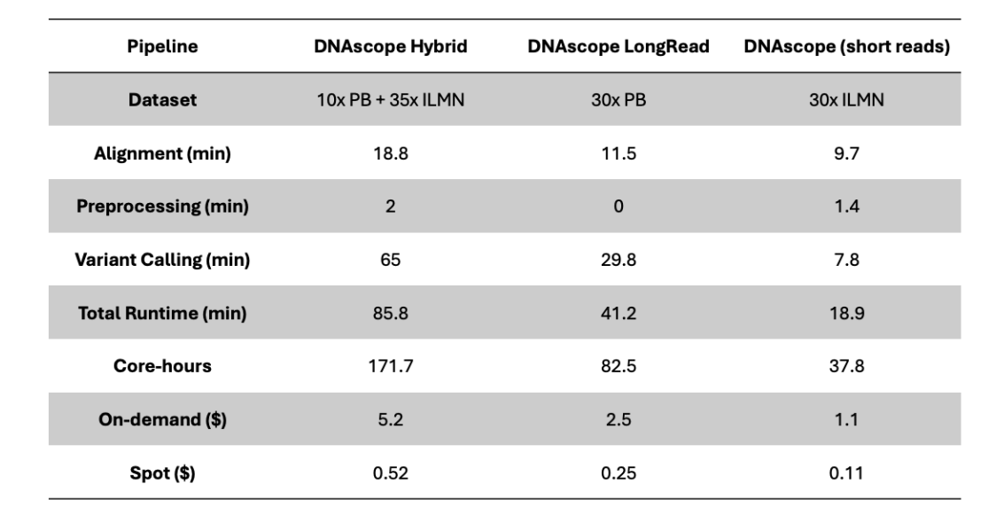

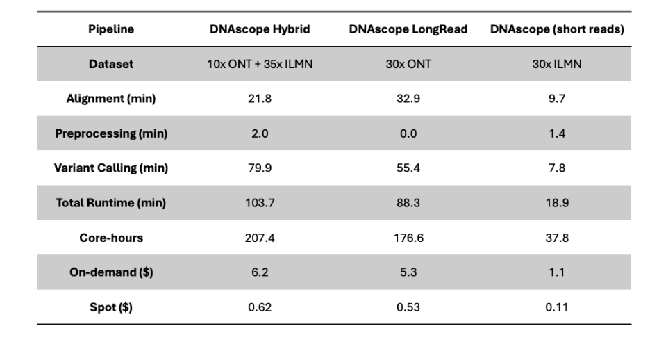

7. 耗时统计
本次基准测试环境统一采用 Azure Standard HB120rs v3 实例(120个vCPU,456 GiB 内存,512GB 高级SSD),下表分别展示了在处理Illumina+PB数据和Illumina+ONT数据时,各流程的运行时间与计算成本。
其中,DNAscope Hybrid流程输出SNP/Indel/SV/CNV,DNAscope LongRead(长读长)流程输出SNP/Indel/SV,DNAscope(短读长)流程则输出SNP/Indel/CNV。
  • Illumina+PB 数据:计算资源基准结果:
  • Illumina+ONT 数据:计算资源基准结果:
五、总结
在 120 核 456GB 内存的测试服务器上 35X 人类 WGS 数据+10X 的 PB 数据分析仅耗时 85.8 分钟,35X 人类 WGS 数据+10X 的 ONT 数据分析仅耗时 103.7 分钟,极大缩短了分析时间,加快科研成果转化。
