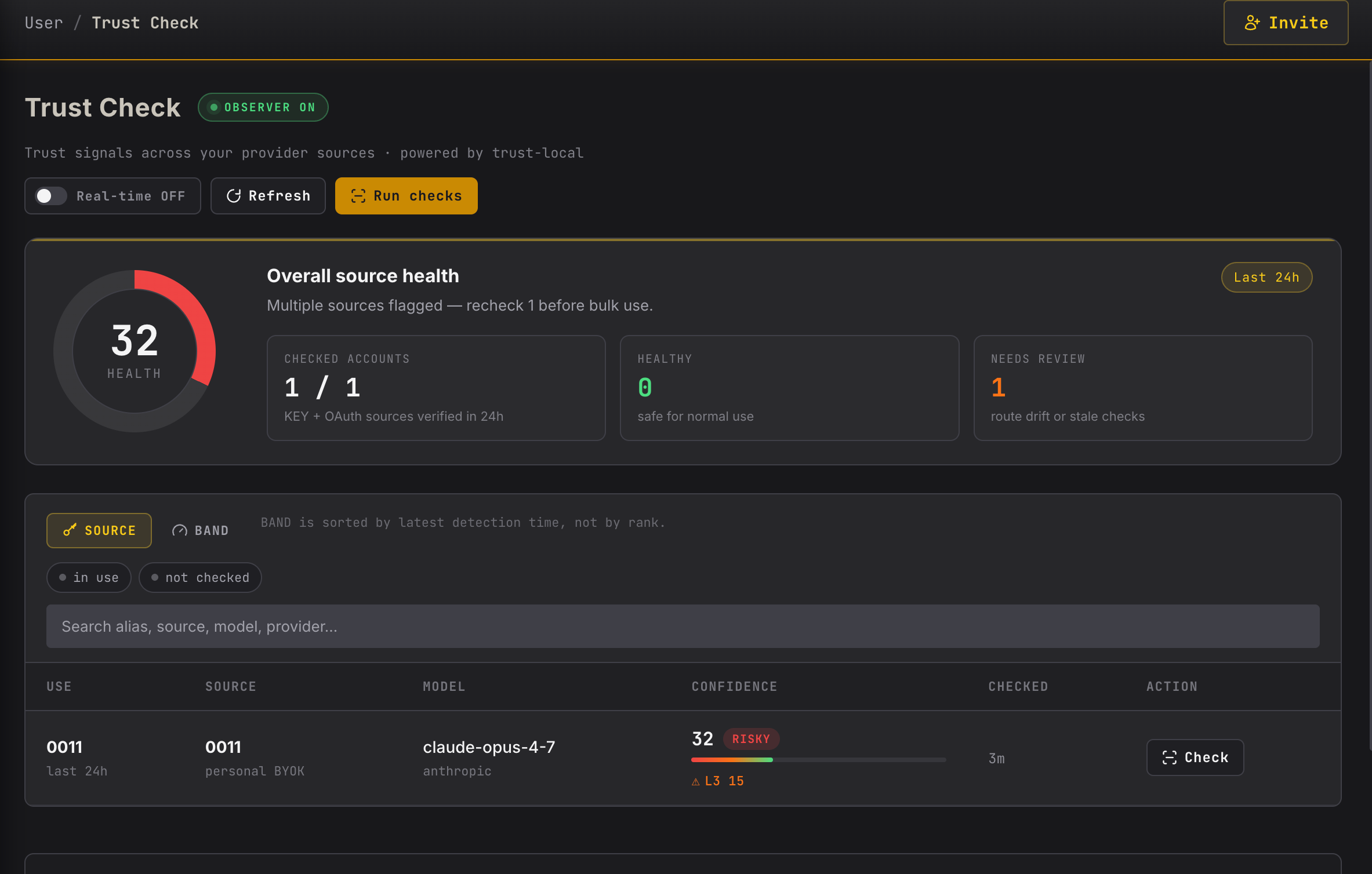

三、第一步:全局健康总览,先证明确有风险信号
图1:来源健康总览(Overall source health)
建议先看总览层,而不是直接钻日志。总览最少应包含:
  • 整体健康分;
  • 健康来源数 / 待复核来源数;
  • 最近 24h 风险类型(如 route drift、stale checks);
  • 最新检查时间。
如果总览已出现“待复核来源 > 0”或健康分持续偏低,说明问题可能不只在 Prompt 层,应转入来源级排查。
这一步的价值是:
把“体感变差”转成“系统已观测风险”。
四、第二步:来源级下钻,锁定高风险对象

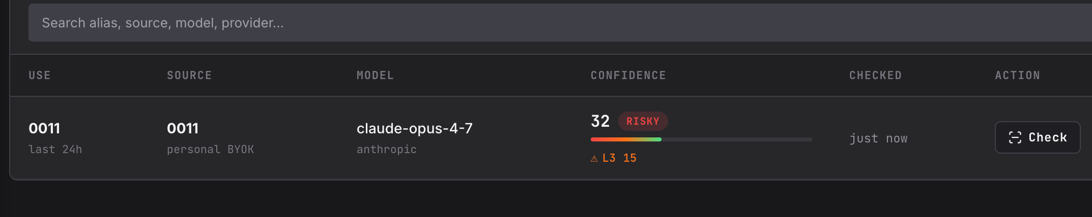

图2:来源明细(risk/confidence/check)
进入明细后,优先看三类信号:
  • risk_level(是否为 risky);
  • confidence_score(是否持续偏低);
  • checked_at(是否过期或短周期震荡)。
如果某来源同时满足“风险等级高 + 置信度低 + 检查状态异常”,可以将其列为优先隔离对象。
这里的关键是输出可执行结论,例如:
“来源 A 在最近窗口出现路由漂移风险,置信度低于阈值,进入隔离观察队列。”
而不是停留在“感觉这路不太对”。
