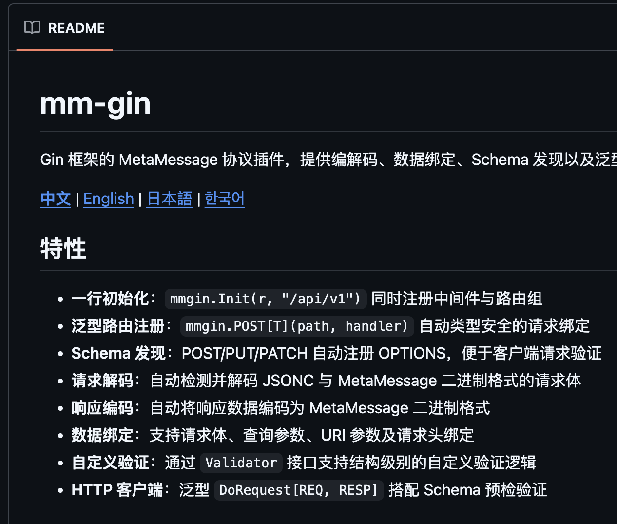

我們來做一個golang gin的中間件,實現這樣的功能:
  1. 對於post、put、patch方法,把請求參數自動包裝、暴露到options
  2. 自動以mm對請求進行編碼
  3. 對返回結果自動解嗎
為了方便使用和演示,我們還可以做個客戶端:
  1. 請求的時候,自動探測schema,也就是請求options
  2. 自動驗證請求合法性
當然服務端和客戶端都會自動驗證。

完整示例可參見"metamessage/mm-gin"項目
可測試的結果是,只要請求數據不合法,在options階段就會失敗。
注意這是強一致的,是實時驗證的。
