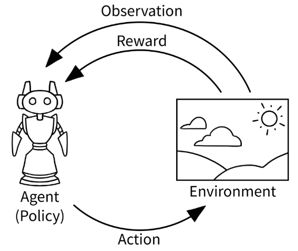

在倒立摆游戏中,agent 通过策略函数控制action,得到环境的反馈。而通过神经网络模型模拟策略函数,并使用梯度来优化策略的方法叫作策略梯度法(policy gradient method)。

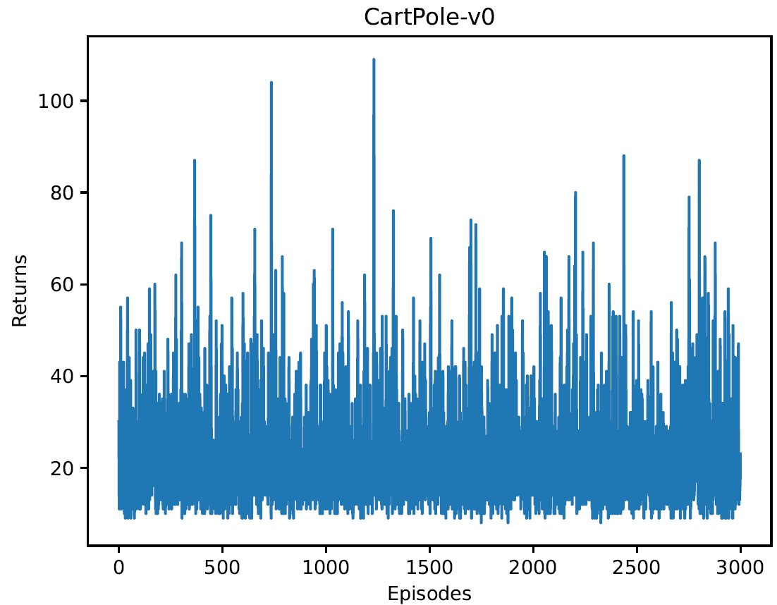

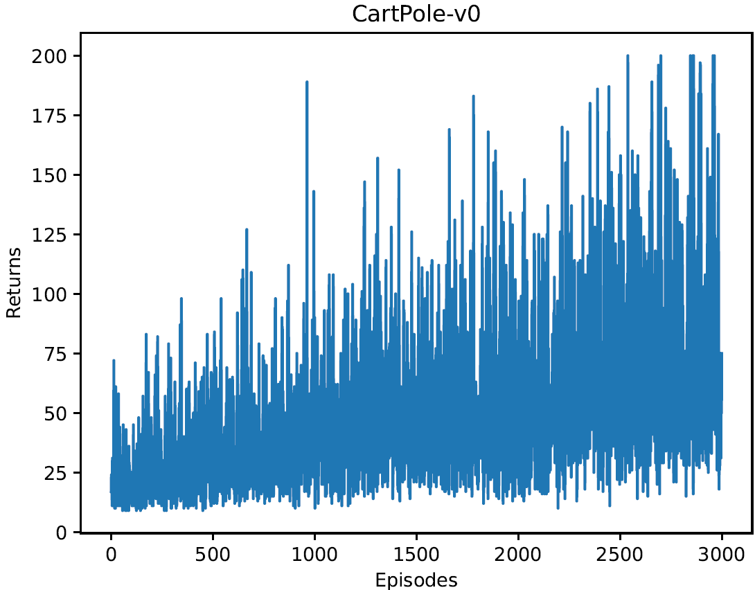

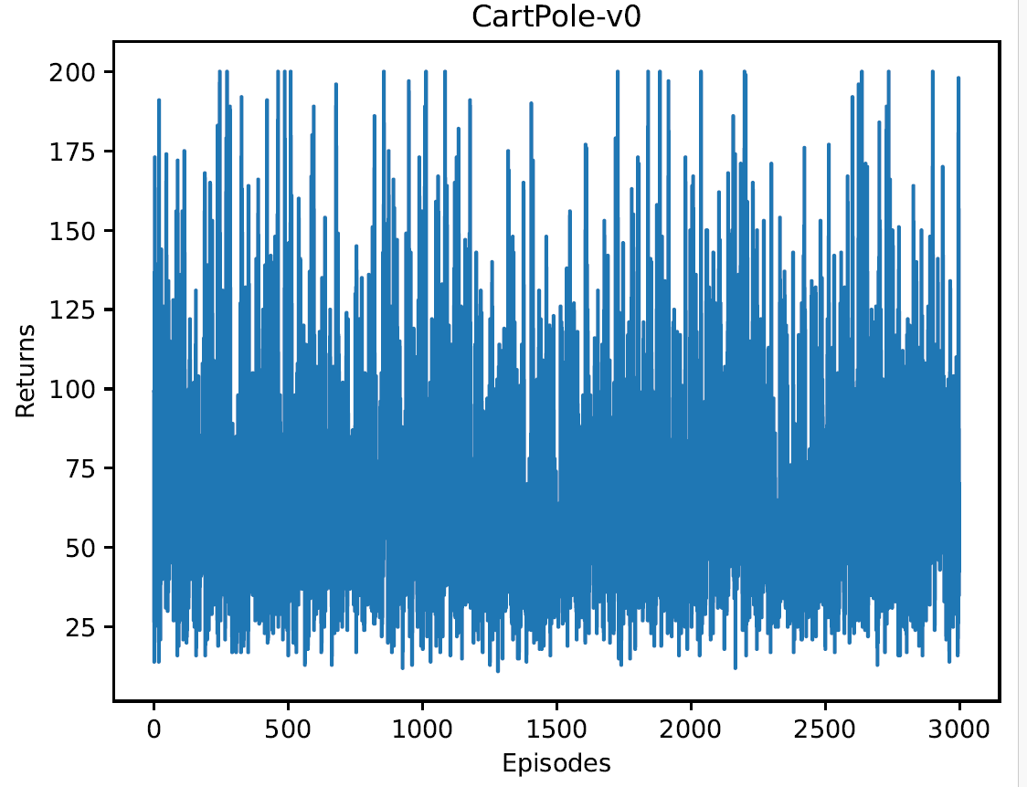

2. 使用最简单的随机选择action的策略,进行3000次倒立摆游戏,每次回报情况如下:

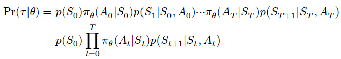

基于策略函数 πθ 生成的一条轨迹 。这条轨迹发生的概率如下:
p(S0) 和 p(St+1|St,At) 是环境物理规律决定的,所以概率为1。所以 = 。

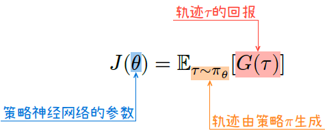

假设已经收集到所有的由 πθ 生成的轨迹,所有轨迹回报的期望是 𝐽(𝜃) =  E𝜏∼𝜋𝜃 [𝐺(𝜏)]  = Σ(Pr(𝜏) 𝐺(𝜏)) 。
现实中是不可能得到所有轨迹的。但是根据大数定律,通过尽可能多的轨迹,就可以近似 𝐽(𝜃)。
为了使回报最大化,所以策略函数的目标就是 𝐽(𝜃) 最大(𝜃 是神经网络的参数),可以使用梯度上升法,必须求解 𝐽(𝜃) 的梯度。需要求导的参数是 𝜃。首先就是要证明 𝐽(𝜃) 可导。

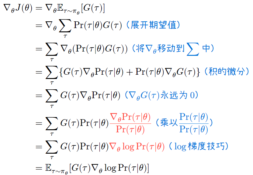

3.2.1 数学推导
已知
3.2.2 数学推导结论的实践意义:
神经网络模拟 πθ ,输入为某个时间步的状态 St,输出为 At 的概率。Gτ 是一条轨迹的回报。通过尽可能多的轨迹就可以近似期望。

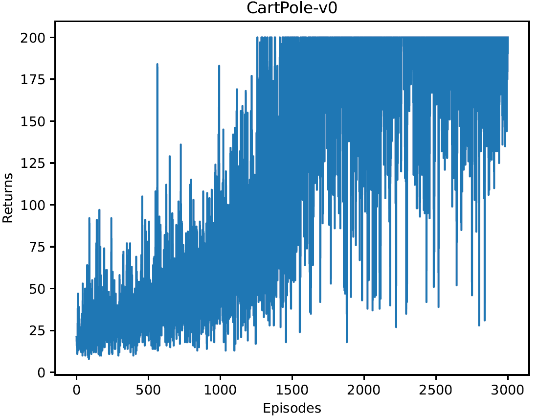

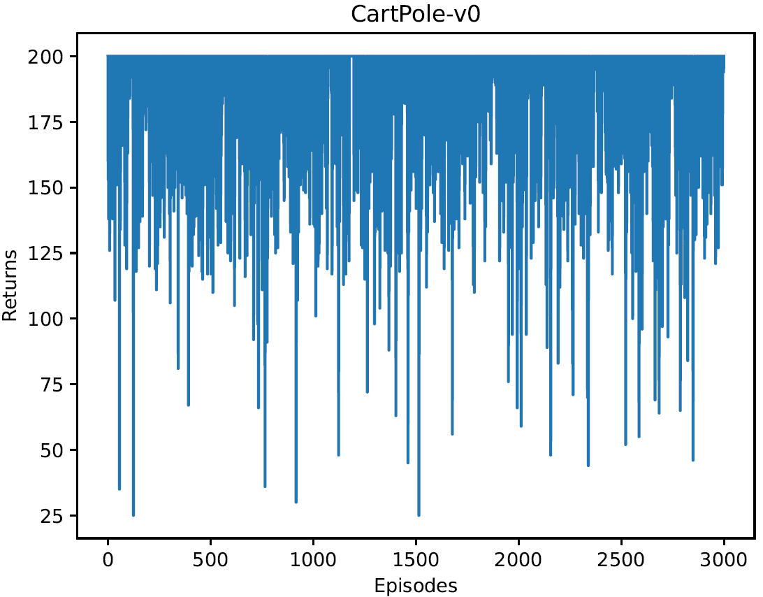

3.3 使用原始的策略梯度法,进行3000次倒立摆游戏,每次回报情况如下图。相比随机策略,回报提升明显。但是模型训练不稳定,损失无法收敛。
①训练过程中每条轨迹回报
②测试过程中每条轨迹回报

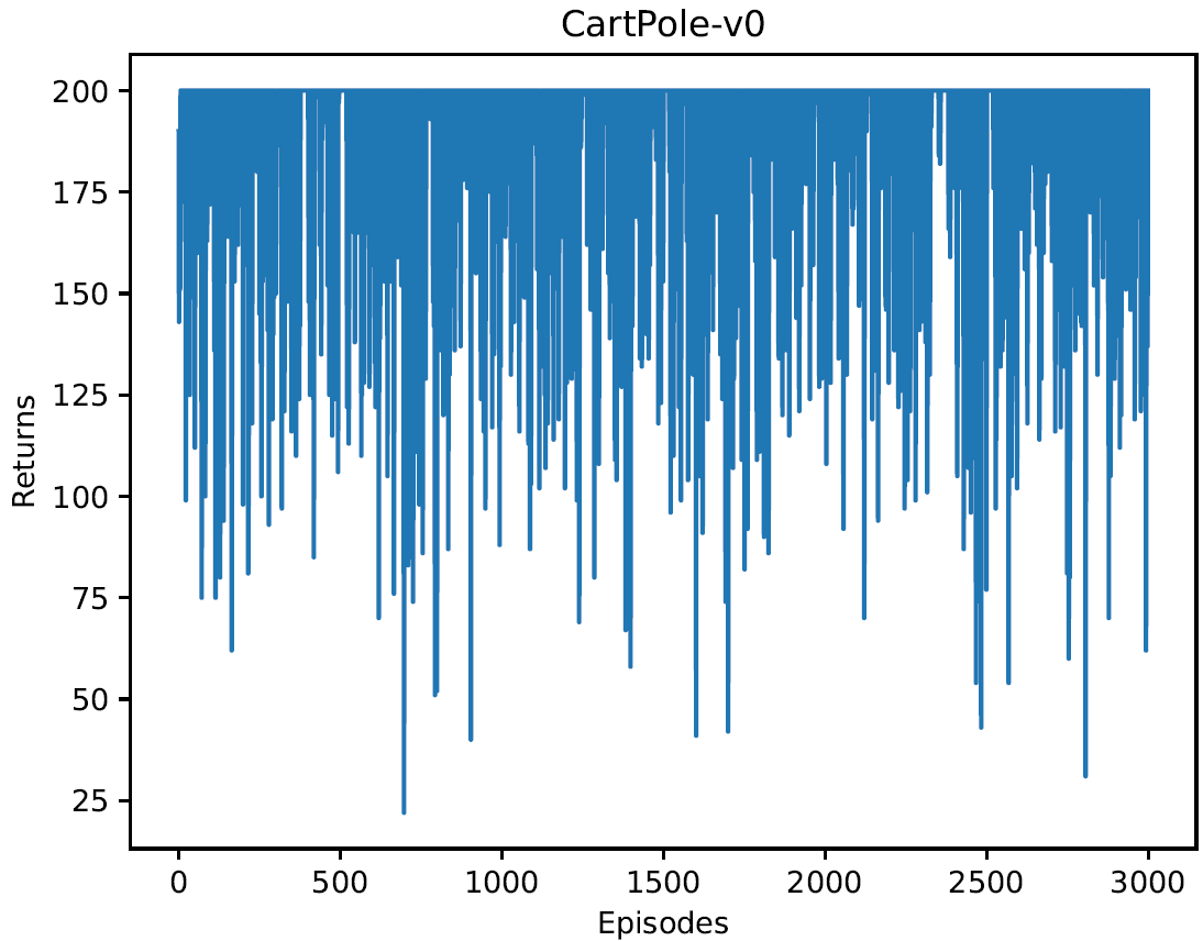

4.2 使用REINFORCE算法,进行3000次倒立摆游戏,每次回报情况如下图。相比原始的策略梯度法,回报提升明显。但是模型训练不稳定,损失无法收敛。
①训练过程中每条轨迹回报
②测试过程中每条轨迹回报

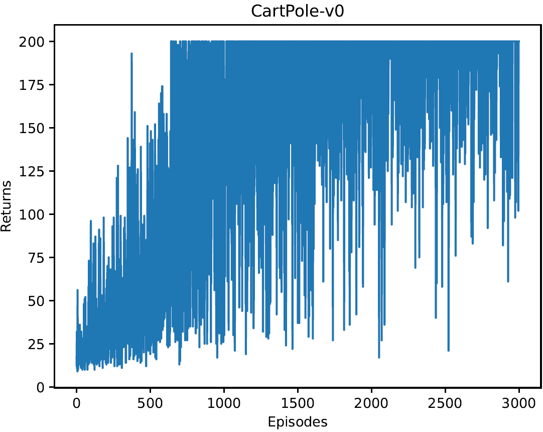

5.2 使用带基线(baseline)的策略梯度法,进行3000次倒立摆游戏,b(St)设定为5,每次回报情况如下图。相比REINFORCE算法,回报没有明显提升。模型依然训练不稳定,损失无法收敛。
①训练过程中每条轨迹回报
②测试过程中每条轨迹回报

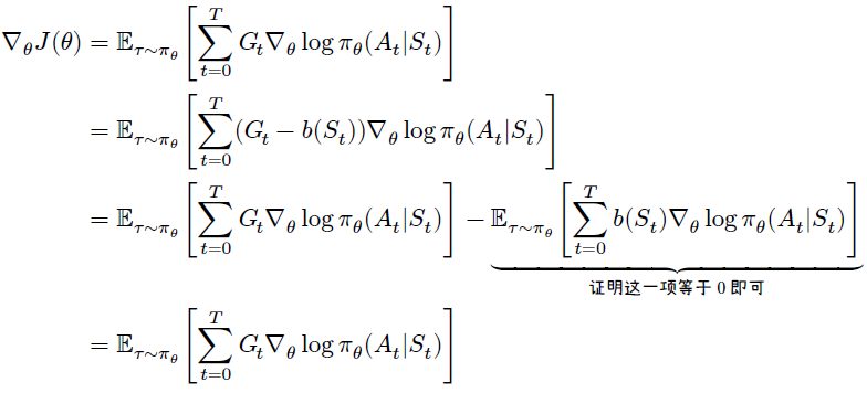

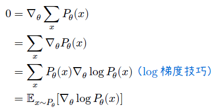

首先证明下面公式成立
假设随机变量𝑥是基于概率分布𝑃𝜃(𝑥)生成的。𝑃𝜃(𝑥)会根据参数𝜃改变概率分布的形状。此时有以下式子成立:
由于𝑃𝜃(𝑥)是概率分布,因此所有𝑥的值的和为1。然后,求这个式子的梯度。
接下来,使用log梯度的技巧将式子展开,过程如下所示:
具体来说,用𝐴𝑡 代替𝑥,然后使用𝜋𝜃(·|𝑆𝑡)代替𝑃𝜃(·)。这样就可以得到以下式子。
对于任意常数 c 和随机变量 x,只要期望 E[x]存在,就恒有:
已知 E[x] = 0,代入即得:
将函数 𝑏(𝑆𝑡) 放入期望值
在整个 𝑡 = 0∼𝑇的范围都成立,所以可以得到以下式子:
