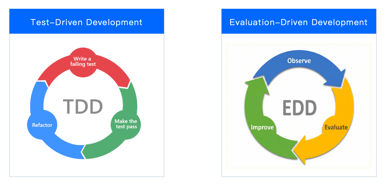

从 TDD 到 EDD:Agent 时代需要新的工程方法论
在传统软件时代,Test Driven Development,简称 TDD,是提升软件质量的重要方法。
TDD 通过“增加测试用例 - 写代码通过测试 - 重构优化”的循环,帮助开发者持续保证代码逻辑正确。异常测试、压力测试和传统可观测体系,则进一步保证系统在复杂环境下稳定运行。
对于 AI Agent,通过上面的手段保证系统稳定、逻辑正确的运行还远远不够。因为 Agent 的核心问题不只是 HTTP 接口返回 200、延迟很低,而是:Agent 的输出是否符合预期?执行路径是否合理?工具调用是否正确?整体效果是否持续稳定?
因此,Agent 时代需要一种新的工程闭环:Evaluation Driven Development,简称 EDD。
EDD 的核心是 “观测 - 评估 - 改进” 循环,在这个循环里面:

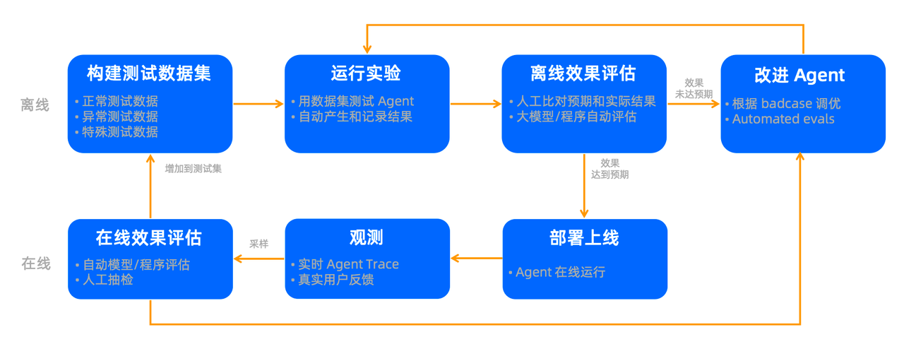

基于 Litefuse 的 一个典型 Agent Evaluation Driven Development 流程如下:
  1. 准备一批初始测试数据集 (Dataset),一般也叫做离线测试数据集,可能来源于人类专家构建和标注,包括输入和预期的输出,包括正常 case、corner case、估计对抗的 case 等。
  2. 开发 Agent。
  3. 在离线测试数据集运行一次实验 (Experiment),得到 Agent 在每条测试数据上的输出,然后运行评估 (Evaluation),根据测试数据集的输出和 Agent 的输出打分,打分可能是分类、0-1 或者数值分数。这个评估打分过程可以是人工标注,也可以是配置 LLM 和提示词自动完成。
  4. 评估的结果达到预期可以上线,达不到预期则根据评估产生的 badcase 进行优化,然后再进行评估,直到效果达到预期。
  5. 上线后通过 Litefuse SDK 对 Agent 进行持续观测,将全量或者采样的观测数据放入在线测试数据集,对这个数据集进行持续评估,一旦发现效果退化,需要分析改进 Agent,再评估达标后进行线上升级。
  6. 在线测试数据集中有价值的部分,特别是产生 bad case 的数据,再放回离线测试数据集,在主动更新 Agent 比如发布新版本时,用离线测试数据集进行评估效果,判断能否上线。

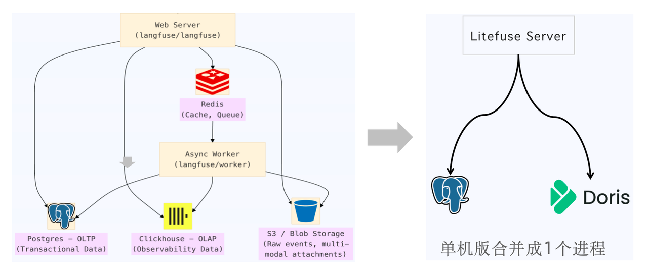

  • 架构复杂。Langfuse 的架构有 6 个组件,自身服务的 Web 和 Worker,Redis 做队列和缓存,Minio 做写入 buffer,Postgres 做 OLTP 存储元数据,Clickhouse 做 OLAP 存储可观测数据。很多用户反馈部署和维护复杂,特别是在一些交付到客户的场景带来很大的负担,有的用户甚至尝试回退到早期只用 Postgres 的版本,但是损失很多功能体验明显下降。

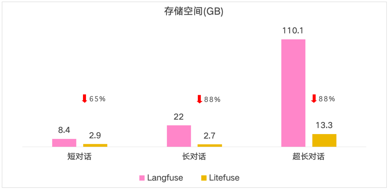

在 OpenClaw 短对话、长对话、超长对话等典型 Agent 对话数据测试中,相同数据下,Litefuse 相比 Langfuse 的存储空间分别降低 65%、88%、88%。
这意味着,同样的预算下,团队可以保存更多 Agent Trace、更长历史周期,或者支撑更多 Agent 的持续观测与评估。
在高达 88% 的存储空间节省背后,是 Litefuse 和 Doris 针对 Agent 可观测数据的优化。
  1. Litefuse 使用 Doris VARIANT 数据类型存储 Trace 中的 input output 文本字段,input output 绝大多数情况是 JSON 格式,VARIANT 将 JSON 拆分成字段子列存储,利用列式存储的高压缩比降低存储空间,非 JSON 格式也能自适应存储成字符串。
  2. Doris 支持存算分离模式,只需要写入一次、存储一份数据,不需要多个副本的存储空间和写入计算资源开销,存储空间和写入计算资源都降低 50%。
  3. Doris 存算分离模式将数据存储在对象存储或者 HDFS 等廉价的存储上,进一步降低实际付出的存储成本。

Litefuse 利用 Doris 的实时写入和服务端 group commit 能力,去掉了原本用于写入缓冲的 MinIO,减少中间写入链路,提升可观测数据实时性。同时,Litefuse 利用 Postgres 插件实现异步队列能力,不再依赖 Redis。整体架构从 6 个组件减少到 3 个组件。在单机版本中,Litefuse 进一步将组件合并为单进程形态,单机也能轻松处理 TB 基本的数据,团队可以用极简方式完成部署和维护。

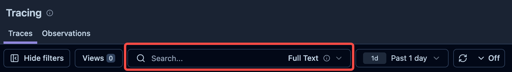

Agent 可观测场景中,经常有这样的情况,内部测试或者用户反馈了一个 bad case,怎么快速找到对应的 trace 进行分析?通常会根据对话的内容去 input output 里面搜索,对应到产品中如下图的功能。
Litefuse 基于 Doris 倒排索引搜索 trace input output 文本时,能够做到秒级返回,速度比 Langfuse LIKE 方式提升 5-10 倍。Doris 早在 2023 年开始支持了倒排索引,被 MiniMax、阶跃星辰、字节、快手、腾讯、阿里、百度、网易等数百家公司大规模应用于 PB 级生产环境。

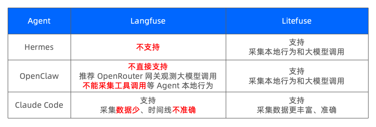

Litefuse 兼容 Langfuse SDK,保留了对 100 多个 AI 生态的支持,包括 OpenAI SDK、Anthropic SDK、LangChain、Dify 等。Litefuse 特别增强了对 Hermes、OpenClaw、Claude Code 等通用 Agent 的支持。通过 Hook 插件,Litefuse 可以采集更丰富的 Agent Trace 信息,并在 Dashboard 中分析 Agent 的执行过程、成本、性能和安全相关指标。
Langfuse 目前还不支持 Hermes Agent,对 OpenClaw 的支持是通过 OpenRouter 采集大模型调用信息,缺失了 Agent 本身的行为数据,对 Claude Code 的支持很简单,比如基础的时间戳不正确不是实际发生时间。

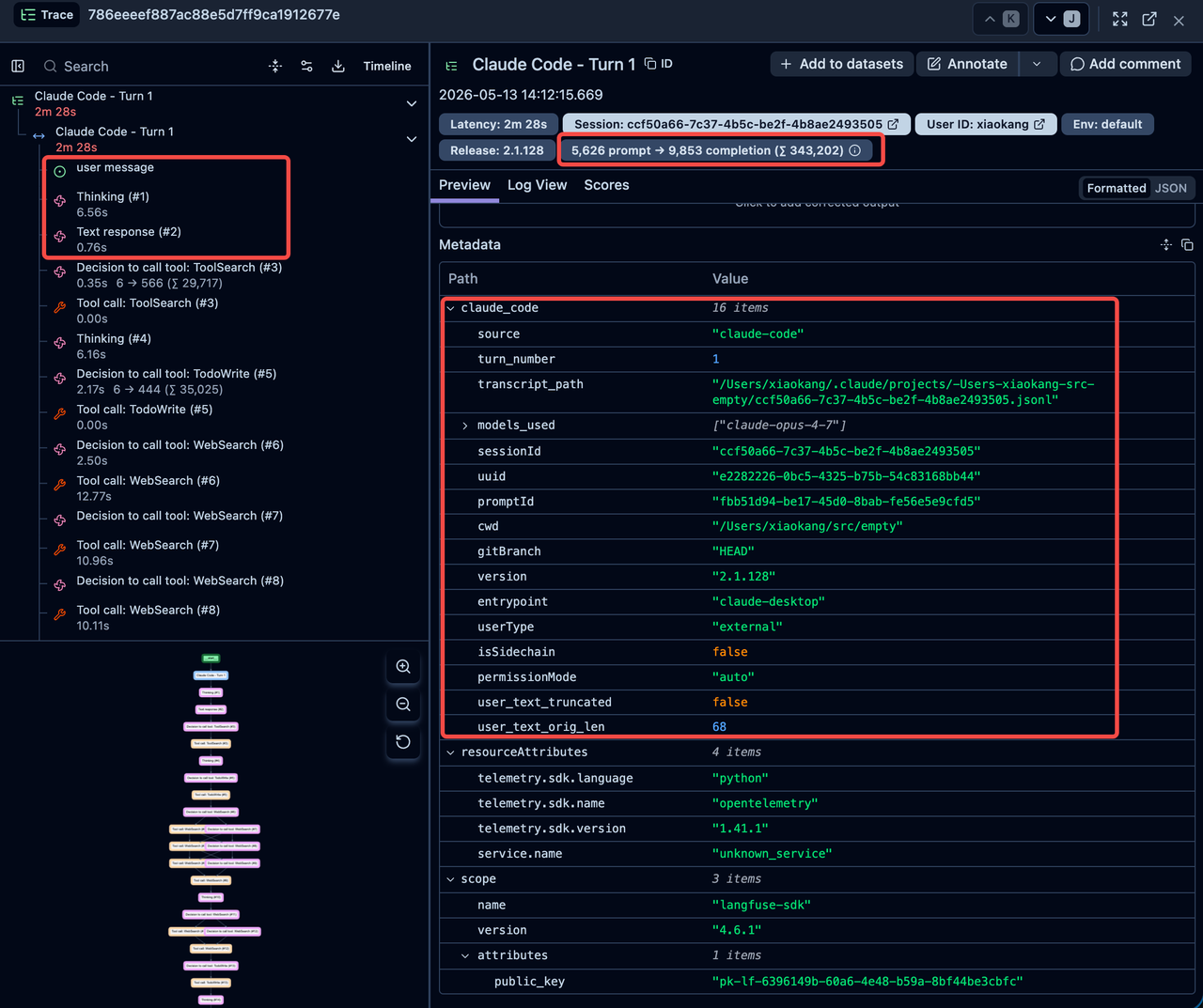

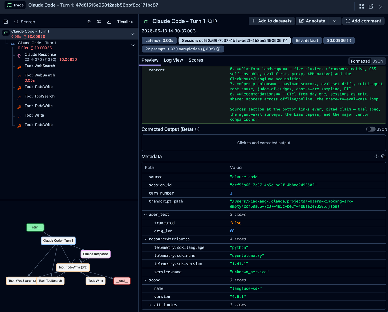

以 Claude Code 为例,当用户输入:
research and write a report about agent observability and evaluation
Litefuse 可以观测到更完整的执行步骤,包括 user message、thinking、text response 等详细过程;每一步元数据也会被忠实记录,并统一放在 claude_code 层级字段下,方便后续查询、分析和评估。
Langfuse:
Litefuse:
相比只看到模型请求,完整的 Agent Trace 能帮助开发者真正理解 Agent 的行为,并将线上 bad case 转化为可持续改进的数据资产。
