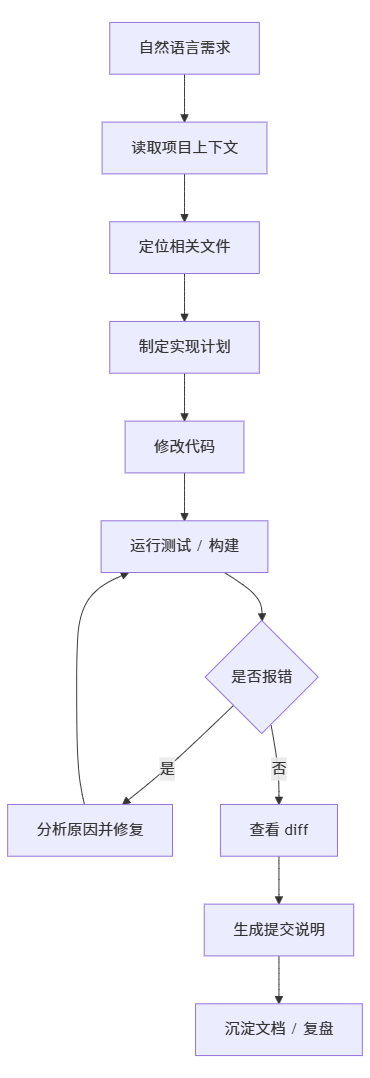

真正复杂的工程开发不是只写代码。
一个真实任务往往要经历:
理解需求; 阅读项目结构; 找到相关文件; 判断技术栈; 修改代码; 运行测试; 分析报错; 继续修复; 查看 diff; 整理提交信息; 沉淀文档。
Claude Code 的价值,就在于它不是只停留在“生成代码”这一步,而是能参与这条链路。
它运行在终端里,可以围绕项目文件、命令执行、测试结果、Git 变更和项目配置持续协作。
换句话说,它更像是一个终端里的 AI 工程搭档。
如果只把它当成“会写代码的聊天窗口”,很容易用浅。
它真正的价值,是进入工程流程。

举个例子。
你可以直接让它做一个完整任务:
帮我给用户登录模块补充单元测试,运行测试,如果失败就分析原因并修复。
这句话背后,其实包含多个动作:
  1. 找到登录模块相关代码
  2. 判断项目使用什么测试框架
  3. 生成测试文件
  4. 覆盖正常登录、异常账号、密码错误、空参数等场景
  5. 执行测试命令
  6. 根据失败日志修复测试或代码
  7. 再次运行验证
这已经不是单点代码生成,而是一个小型工程闭环。

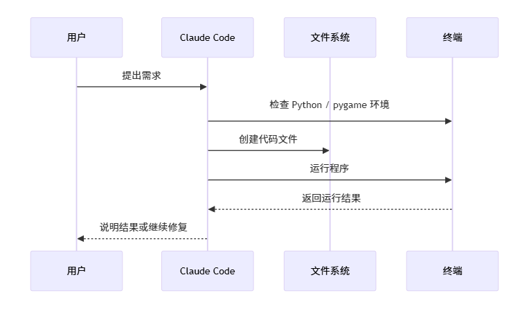

实验 3:让它写一个可运行的小程序
比如输入:
用 Python 写一个贪吃蛇游戏。
要求:
1. 使用 pygame 库
2. 有分数显示
3. 按 ESC 退出
写完后帮我运行它。
这个实验能看到 Claude Code 的完整链路:
这一步非常关键。
因为你会发现,它不是只会“输出一段代码”。
它可以创建文件、执行命令、读取报错、继续修复。
这才是 Claude Code 和普通聊天式编程助手的明显区别。

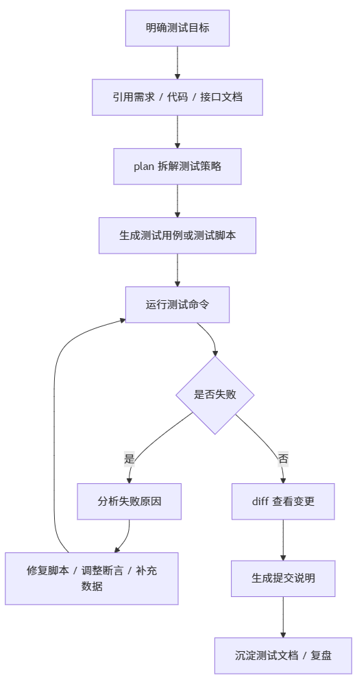

九、测试开发视角:Claude Code 最值得用在哪些场景
对测试开发工程师来说,Claude Code 不是只用来写业务代码的。
它更适合放到测试工程链路里。
1. 辅助生成自动化测试用例
比如:
@src/services/order.ts
请为订单创建逻辑生成单元测试,重点覆盖边界值、异常输入、状态流转和重复提交。
它可以根据代码逻辑反推测试场景。
但注意,AI 生成的用例不能直接当最终结果。
测试人员要重点审核:
是否覆盖核心业务风险; 断言是否有意义; 边界条件是否完整; 异常路径是否真实存在; 测试数据是否可维护。
AI 适合补充思路,不适合替你做最终质量判断。

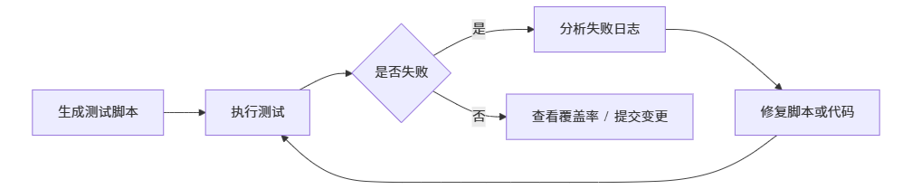

2. 分析失败用例
可以这样用:
!npm test
测试失败了,请分析失败原因,判断是业务逻辑问题、测试断言问题,还是环境问题。
这类场景非常适合 Claude Code。
因为它可以结合测试输出、源码和测试文件一起分析。
传统流程里,你可能需要复制日志、打开文件、搜索调用链、重新跑命令。
Claude Code 能把这些动作合在一个会话里。
3. 生成接口自动化脚本
如果项目里有 OpenAPI、Swagger 或接口文档,可以这样问:
@openapi.yaml
请基于这个接口文档生成 Pytest + Requests 的接口测试脚本。
要求覆盖正常场景、参数缺失、非法参数、权限异常和幂等性问题。
它可以快速生成接口测试初稿。
再由测试人员补充:
业务前置数据; 鉴权逻辑; 环境变量; 数据清理; 接口依赖关系; 断言策略。
这样比从零手写脚本效率高很多。
4. 优化 UI 自动化稳定性
UI 自动化最常见的问题不是写不出来,而是不稳定。
比如 Playwright 用例偶现失败,可以让 Claude Code 分析:
@tests/e2e/login.spec.ts
这个 Playwright 用例最近经常失败,请分析可能的不稳定原因,并优化等待策略。
它可能会从这些角度给出建议:
定位器是否稳定; 是否依赖固定 sleep; 页面跳转是否等待完成; 接口返回是否有异步延迟; 测试数据是否相互污染; 断言是否过早执行。
这类问题非常贴近测试开发日常。
5. 重构测试框架目录
当测试代码越写越多,目录结构往往会变乱。
可以让 Claude Code 先做分析:
@tests/
请分析当前测试目录结构,给出一套更适合维护的分层方案。
它可以从这些维度整理:
单元测试; 接口测试; E2E 测试; 测试数据; 公共 fixture; 页面对象模型; 断言工具; 测试报告。
这对测试框架治理很有帮助。
6. 生成缺陷复盘和回归建议
Bug 修完之后,不要只停留在代码修复。
可以基于 diff 生成复盘:
/diff
请基于这次 bug 修复,生成一份缺陷复盘文档。
包括问题现象、根因分析、影响范围、修复方案和回归测试建议。
这类能力非常适合团队沉淀知识库。
尤其是测试团队,很多经验如果不沉淀,就会一直停留在个人脑子里。

十、一个更适合测试开发的 Claude Code 工作流
如果从测试开发角度使用 Claude Code,我更建议采用下面这条流程:
这里面,AI 不是替代测试工程师。
AI 负责提高产出速度。
人负责判断质量。
哪些场景必须测; 哪些风险不能漏; 哪些断言才有业务意义; 哪些失败属于环境问题; 哪些缺陷值得复盘; 哪些自动化脚本需要长期维护。
这些仍然是测试开发工程师的核心价值。
