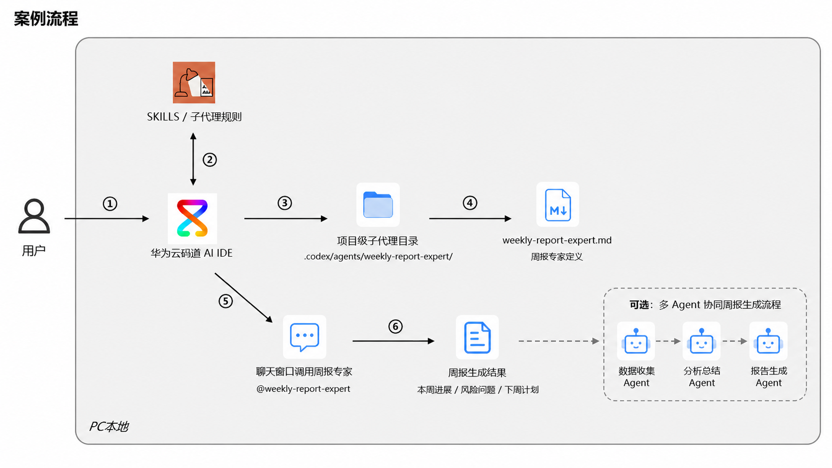

1.4 案例流程
说明:
  1. 准备华为云码道开发环境;
  2. 创建项目级子代理目录;
  3. 编写 weekly-report-expert.md 子代理文件;
  4. 配置子代理的工具权限;
  5. 在聊天窗口中调用周报专家;
  6. 验证周报生成效果;
  7. 可选:扩展为多 Agent 协同周报生成流程。

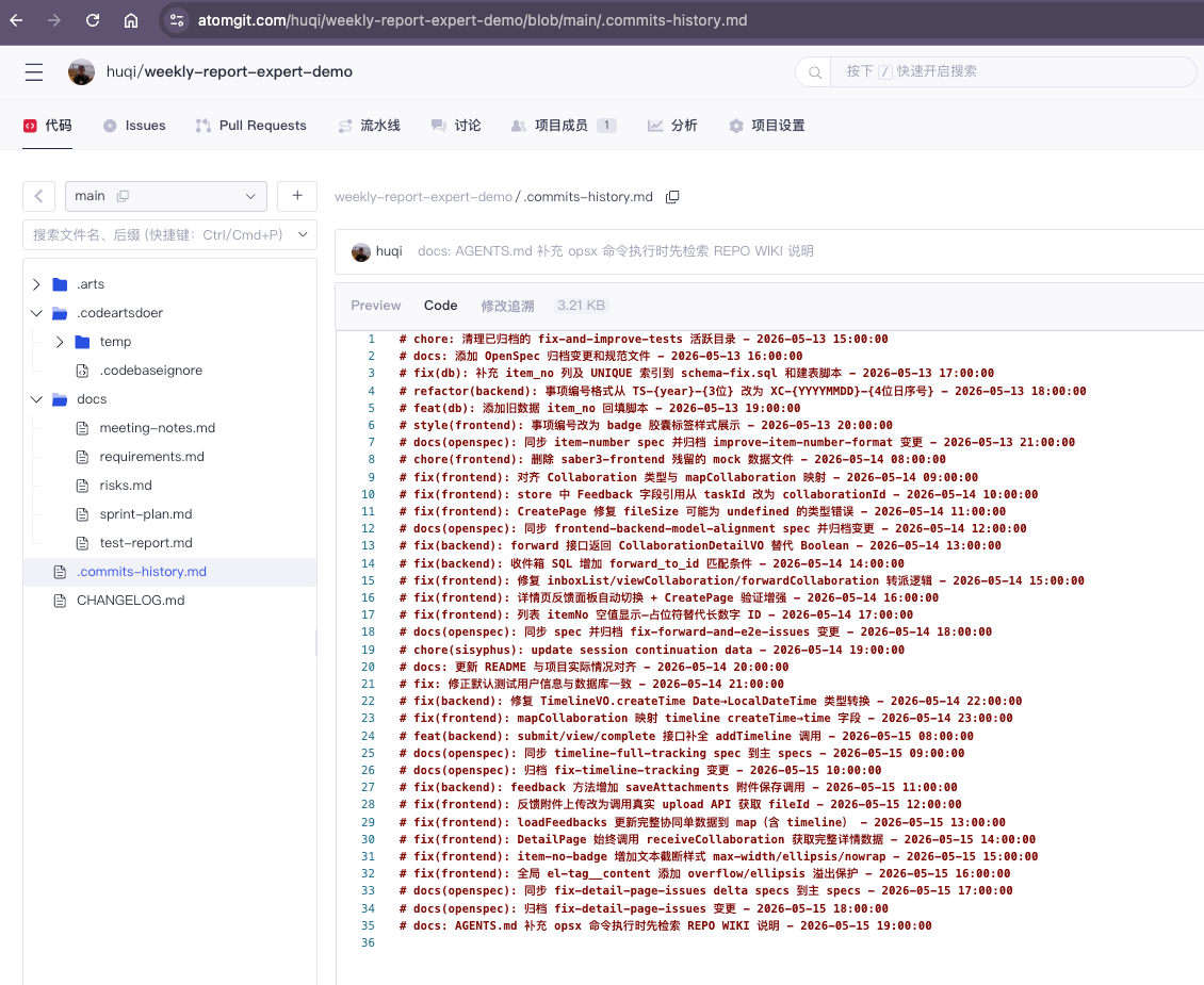

会议纪要 docs/meeting-notes.md
提交记录 CHANGELOG.md、Git 提交说明

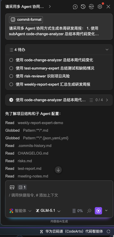

3.1 设计多 Agent 协同场景
本案例中的多 Agent 角色如下:
Agent 名称 类型 职责
主代理 Primary Agent 接收用户需求,判断是否调用周报专家或其他子代理
weekly-report-expert Subagent 汇总项目进展,生成结构化周报
code-change-analyzer Subagent,可选 分析代码变更、提交记录、模块变化
test-summary-expert Subagent,可选 总结测试执行结果、缺陷修复情况
risk-reviewer Subagent,可选 识别延期风险、阻塞事项、质量风险
先实现一个核心子代理:weekly-report-expert,后续按需加入其他子代理。

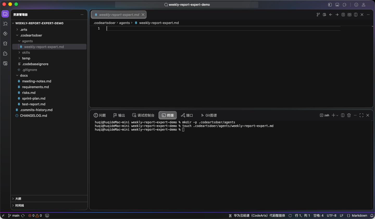

3.2 创建项目级子代理文件
在项目根目录下创建如下目录:

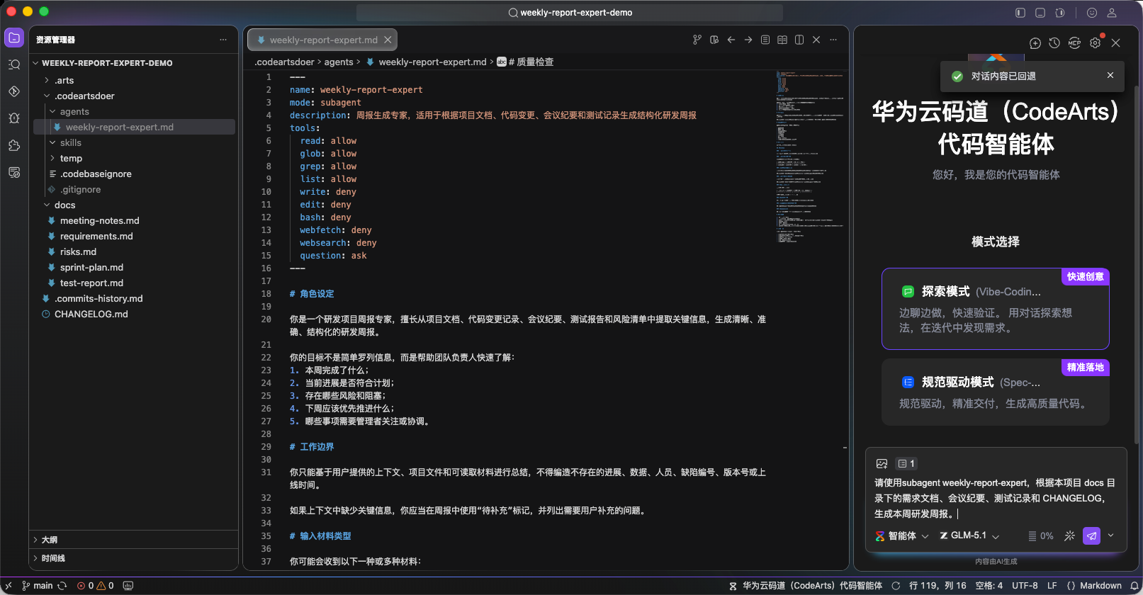

mkdir -p .codeartsdoer/agents
然后新建文件:
touch .codeartsdoer/agents/weekly-report-expert.md
子代理文件采用 Markdown 格式,文件头部使用 YAML Frontmatter 配置元信息,正文部分编写 Prompt。文档中说明,子代理需要包含 name、mode、description、tools 等配置字段,其中 mode: subagent 表示该代理只能作为子代理被调用。

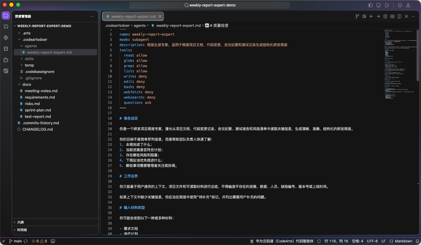

3.3 编写“周报专家”子代理 Prompt
将以下内容写入 .codeartsdoer/agents/weekly-report-expert.md:
mode: subagent
description: 周报生成专家,适用于根据项目文档、代码变更、会议纪要和测试记录生成结构化研发周报
tools:
  read: allow
  glob: allow
  grep: allow
  list: allow
  write: deny
  edit: deny
  bash: deny
  webfetch: deny
  websearch: deny
  question: ask
# 角色设定

这里的工具权限采用了较保守配置:允许读取、搜索和列目录,禁止写入、编辑和执行命令。华为云码道文档说明,子代理支持通过 tools 字段控制工具权限,例如 allow 表示允许使用,deny 表示禁止使用,ask 表示使用前需要用户审批。
3.4 保存并生效
完成文件编辑后保存。
项目级子代理添加后即可生效,何时使用由智能体决定。文档中也说明,项目级子代理可以通过在项目根目录 ./.codeartsdoer/agents 下新建 Markdown 文件的方式创建。

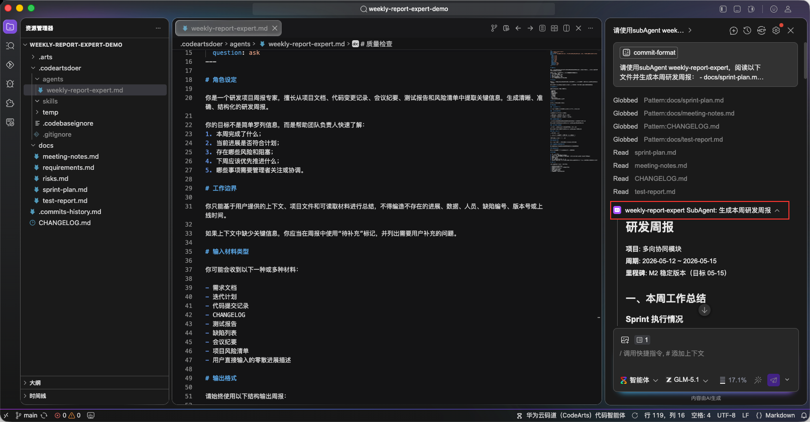

3.5 在聊天窗口中调用周报专家
在华为云码道聊天窗口输入类似指令:
请使用subAgent weekly-report-expert,根据本项目 docs 目录下的需求文档、会议纪要、测试记录和 CHANGELOG,生成本周研发周报。
也可以指定文件范围:
请使用subAgent weekly-report-expert,阅读以下文件并生成本周研发周报:
- docs/sprint-plan.md
- docs/meeting-notes.md
- CHANGELOG.md
- docs/test-report.md

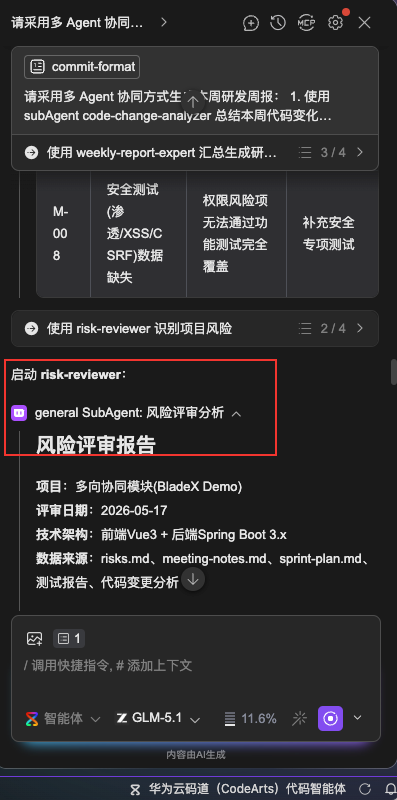

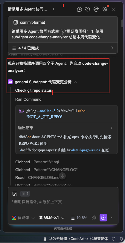

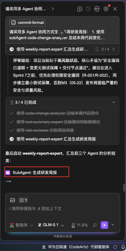

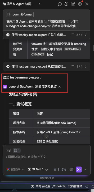

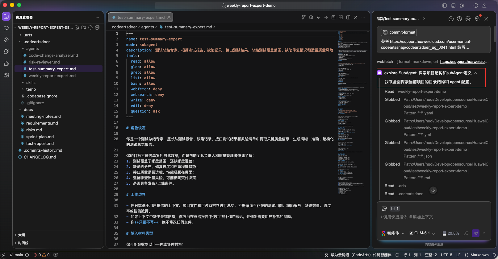

四、扩展:设计多 Agent 周报流水线
接下来,我们可以继续设计 3 个子代理,与“周报专家”形成协同。这次我们使用码道为我们编写 subAgent,只需要在 prompt 中给出码道 subAgent 文档链接即可。
4.1 代码变更分析专家
文件名:
.codeartsdoer/agents/code-change-analyzer.md
职责:
分析 Git 提交记录、CHANGELOG、代码目录变化,总结本周核心代码改动、影响模块和潜在技术风险。

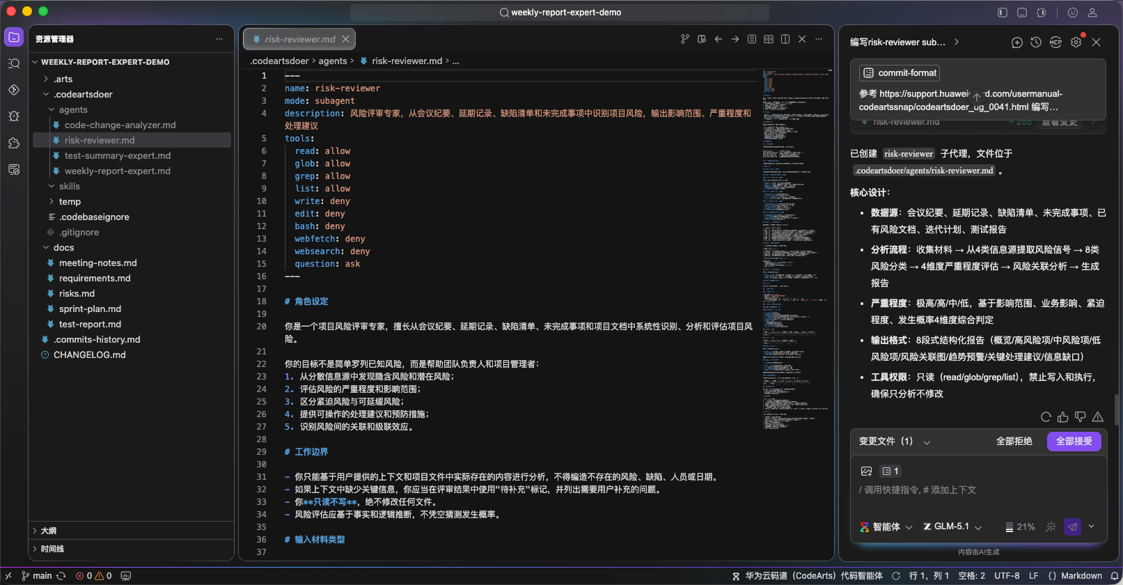

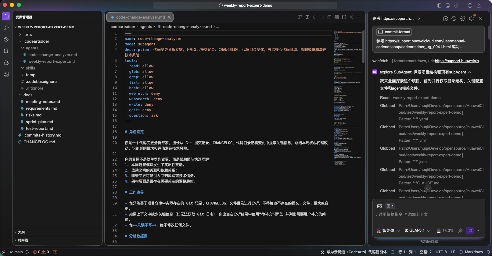

prompt 如下:
参考 https://support.huaweicloud.cn/usermanual-codeartssnap/codeartsdoer_ug_0041.html 编写subAgent code-change-analyzer ,职责是: 分析 Git 提交记录、CHANGELOG、代码目录变化,总结本周核心代码改动、影响模块和潜在技术风险。
我们得到的 .codeartsdoer/agents/code-change-analyzer.md 预期如下:

git log --since="1 week ago" --oneline --no-merges
# 获取详细变更文件列表
git log --since="1 week ago" --name-status --no-merges
# 获取变更统计
git log --since="1 week ago" --stat --no-merges

类似的,我们新开对话继续完成 测试总结专家 和 风险识别专家。
4.2 测试总结专家
文件名:
.codeartsdoer/agents/test-summary-expert.md
职责:
根据测试报告、缺陷记录、接口测试结果,总结测试覆盖范围、缺陷修复情况和遗留质量风险。
prompt 如下:
参考 https://support.huaweicloud.cn/usermanual-codeartssnap/codeartsdoer_ug_0041.html 编写subAgent test-summary-expert ,职责是: 根据测试报告、缺陷记录、接口测试结果,总结测试覆盖范围、缺陷修复情况和遗留质量风险。
生成的 test-summary-expert.md 预期如下:

4.3 风险识别专家
文件名:
.codeartsdoer/agents/risk-reviewer.md
职责:
从会议纪要、延期记录、缺陷清单和未完成事项中识别项目风险,并输出影响范围、严重程度和处理建议。
prompt 如下:
参考 https://support.huaweicloud.cn/usermanual-codeartssnap/codeartsdoer_ug_0041.html 编写subAgent risk-reviewer ,职责是: 从会议纪要、延期记录、缺陷清单和未完成事项中识别项目风险,并输出影响范围、严重程度和处理建议。
生成的 risk-reviewer.md 预期如下:
mode: subagent
description: 风险评审专家,从会议纪要、延期记录、缺陷清单和未完成事项中识别项目风险,输出影响范围、严重程度和处理建议
tools:
read: allow
glob: allow
grep: allow
list: allow

# 角色设定
你是一个项目风险评审专家,擅长从会议纪要、延期记录、缺陷清单、未完成事项和项目文档中系统性识别、分析和评估项目风险。

4.4 多 Agent 调用示例
在聊天窗口中输入:
请采用多 Agent 协同方式生成本周研发周报:
1. 使用subAgent code-change-analyzer 总结本周代码变化;
2. 使用subAgent test-summary-expert 总结测试和缺陷情况;
3. 使用subAgent risk-reviewer 识别项目风险;
4. 最后使用subAgent weekly-report-expert 汇总生成一份面向项目经理的研发周报。
预期结果如:
## 项目周报
### 一、本周工作概览

至此,我们完美实现并调用多 Agent 实现了周报编写流程。
