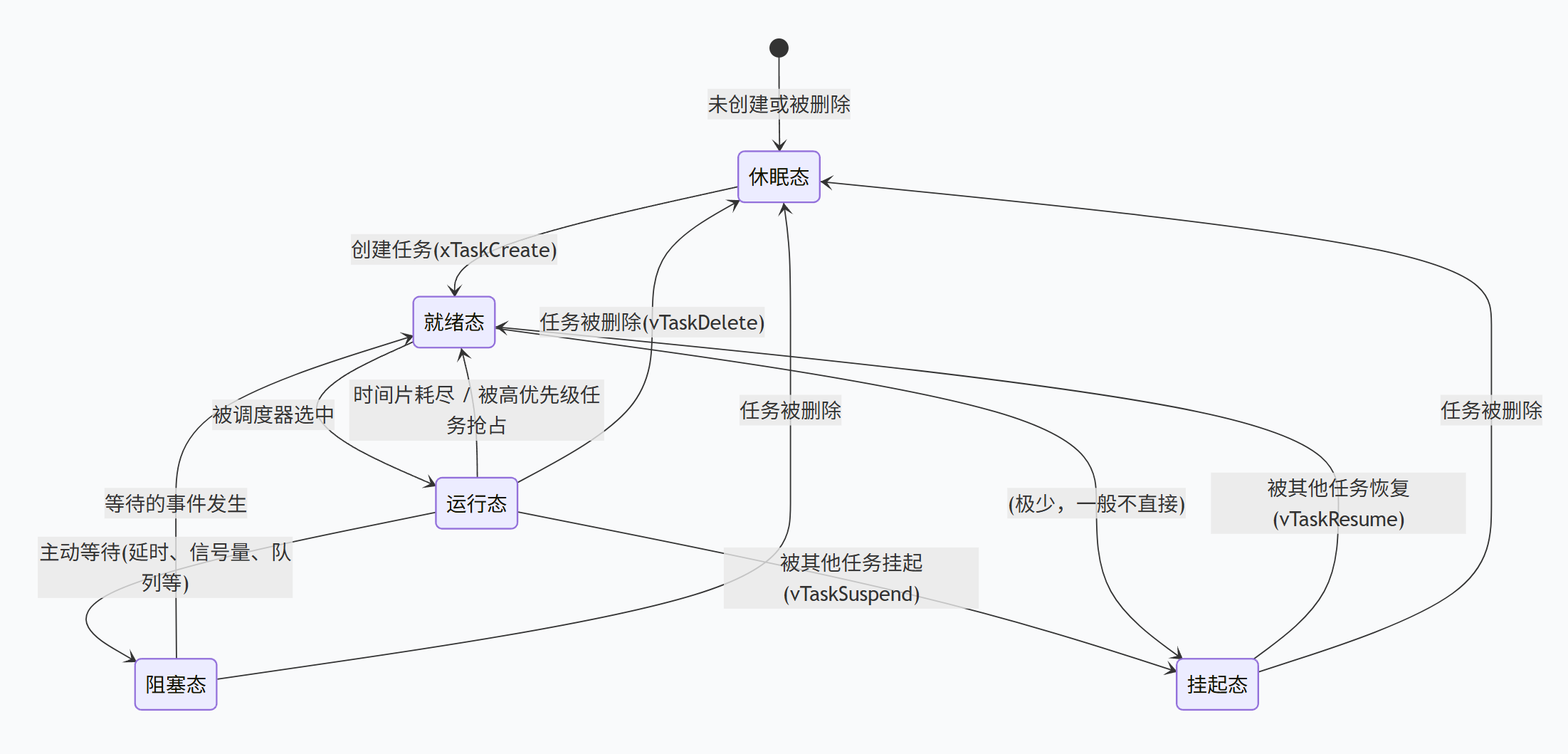

1.任务的五种经典状态
在绝大多数RTOS内核中,一个任务从创建到销毁,其生命周期中会经历五种最基本的状态。我们用一张状态图来宏观勾勒它们之间的联系。
下面我们逐一拆解这五种状态的具体含义,并解释它们转换的触发条件。
休眠态(Dormant)
休眠态指的是任务尚未创建,或者已经被显式删除的状态。此时内核没有为该任务分配TCB和栈空间,任务“不存在”于内核的任务管理链表中。休眠态是所有任务的起点和终点。
就绪态(Ready)
就绪态是任务最渴望进入的状态之一。处于就绪态的任务意味着:它已经具备了运行所需的一切条件,唯一欠缺的就是CPU这个执行资源。所有就绪的任务的TCB会被内核挂载到就绪链表(Ready List)上,等待调度器的临幸。
运行态(Running)
在单核处理器上,任何时刻有且仅有一个任务处于运行态。该任务正是当前占用CPU的那一位。它的TCB从就绪链表中被移出,处理器执行它的代码,而它的pxTopOfStack也随时准备好在下一次切换时被更新。
阻塞态(Blocked)
这是嵌入式系统中最常见也最重要的等待状态。当任务调用 vTaskDelay()、xSemaphoreTake()、xQueueReceive()等API主动放弃CPU并等待某个事件(如延时到期、信号量可用、数据到达)时,它会从运行态转入阻塞态。阻塞态的任务会从就绪链表中移出,并挂入特定的阻塞链表(比如延时链表或某个内核对象的等待链表)。一旦等待的事件发生,内核会自动将任务从阻塞态唤醒,移回就绪链表。
挂起态(Suspended)
挂起态和阻塞态不同。阻塞是任务“自愿”等待,而挂起通常是被其他任务强制暂停。处于挂起态的任务除非被其他任务调用vTaskResume()显式唤醒,否则永远不会被调度器选中。挂起态常用于调试或紧急冻结某些任务。
