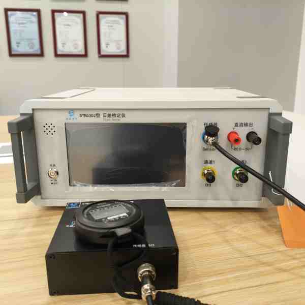

西安同步的瞬时日差测量仪,以内置高精度晶振为时间基准,采集被检设备的时间 / 频率信号,实时比对两者的时间偏差,通过计算单位时间偏差的累积量,得出被检设备一天内的快慢差值(瞬时日差),最终输出测量结果并判定是否合格。
日差检定仪以 “基准时基构建 — 信号适配采集 — 测量模式切换 — 数据运算分析 — 结果呈现” 为核心逻辑,实现对多类型被检设备的日差及关联参数检定,具体环节如下:
(一)高精度基准时基构建
同步天下的SYN5302型瞬时日差测量仪的计量 “标尺” 源于内部时基单元:默认配置恒温晶振 10MHz,其频率稳定度达 3E-8(出厂设置)、秒稳定度 3E-11/s,可提供基础高精度的时间频率基准;同时预留校频接口,后续可通过外接高稳晶振 / 原子钟,进一步提升基准精度,为被检设备的日差、频率等参数测量提供可靠参考源。
(二)被检信号的适配与采集
针对被检信号的多样性(电子秒表、电表、无源晶振、电能表等),日差测量仪通过信号适配模块实现接口、电平的匹配:
对无源晶振类设备,直接接入32.768kHz专用测量通道;
对电子秒表、电表等设备,通过 “非接触 / 接触” 双测量方式捕获信号,避免物理连接对精密设备的干扰。
(三)测量模式与内容切换
瞬时日差测量仪检定装置支持两种测量方式、多类测量内容:
测量方式:根据被检设备形态选择 “非接触(如电子秒表)/ 接触(如电能表)” 模式;
测量内容:覆盖准确定时、PPM(百万分之一准确度)、日差(s/d)、月差(s/m)及 1s、2s 等多档位准确度测试,适配不同设备的计量检定需求。
(四)数据运算与误差分析
瞬时日差测量仪基于 10MHz 恒温晶振基准,装置对 “被检信号 - 基准信号” 进行相位差、频率差运算:
日差 / 月差计算:通过单位时间内的时间偏差积分,得到日 / 月维度的累计偏差;
误差判定:结合 “内标(自身基准)/ 外标(外接基准)” 的允许误差阈值,判定被检设备是否符合计量规范。
(五)结果输出与数据交互

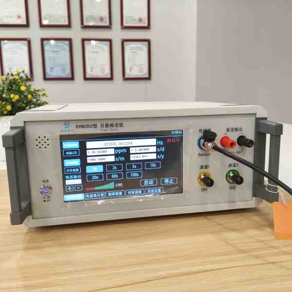

测量结果通过7 英寸亮度可调触摸屏直观显示,同时支持 USB/RS485 / 网口远程传输数据,可选配 GPIB 套件实现实验室自动化数据采集,满足检定记录与溯源的合规性要求。
