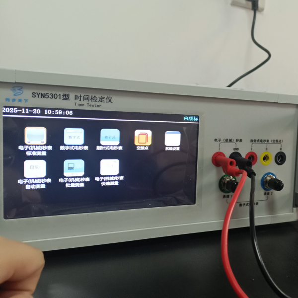

秒表检定仪的核心功能是为电子秒表提供标准时间基准,通过测量被检秒表计时值与标准时间的偏差,判定其计量性能。挑选时需围绕精度指标、测量范围、功能特性等核心维度展开,具体优先关注以下参数:
(一)核心参数:精度与稳定性
精度是秒表检定仪的核心竞争力,直接决定检定结果的可靠性,需重点关注两个关键指标:一是时间测量准确度,通常以“误差公式”表示。对于常规电子秒表检定,准确度需优于±(1×10-7×T0+1μs),其中T0为检定时段,该数值越小,设备精度越高;二是分辨率,即设备能够识别的最小时间间隔,主流高精度设备如SYN5301型时间检定仪分辨率可达10ns,非常适合科研实验等高精度检定场景。
稳定性同样不可或缺,主要由设备内部时基决定。优先选择配备恒温晶振(OCXO)的设备,能在长时间工作或环境温度变化时保持精度稳定,避免因设备自身波动导致检定误差。此外,设备的预热时间也需关注,优质设备预热时间通常≤2小时,开机后能快速进入稳定工作状态,提升检定效率。
(二)关键参数:测量范围与适配性

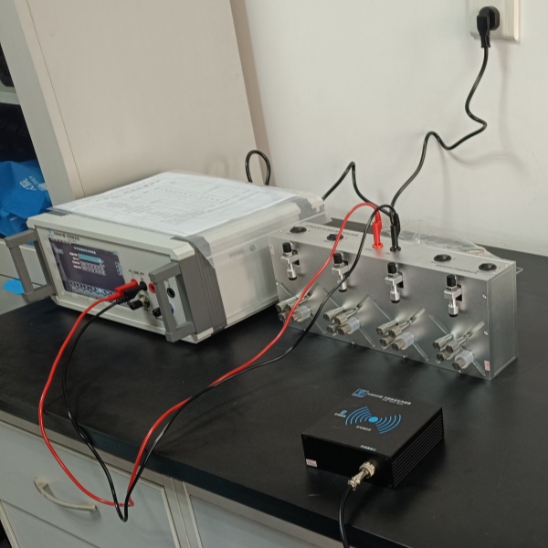

测量范围需覆盖被检电子秒表的全计时区间,常规要求0.3s~99999s,既能满足毫秒级短计时的检定需求,也能适配长时间计时(如24小时连续计时)的检定场景。同时,设备需具备良好的适配性,能兼容机械秒表、电子秒表、指针式电秒表、数字式毫秒计等多种类型的计时仪器,支持标准测量、自动测量、批量测量、快速测量四种核心模式,尤其批量测量功能能显著提升计量机构的检测效率,适合大批量电子秒表的集中检定。

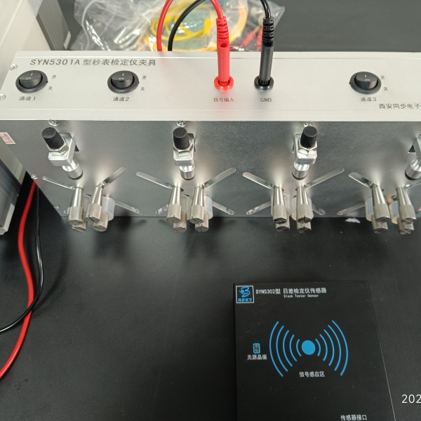

接口与夹具设计也影响适配性,优先选择配备USB、RJ45网口、DB9串口等多种通信接口的设备,方便与电脑连接实现自动化控制和数据导出;夹具需支持多路并行检测(如4路及以上),且能适配不同尺寸、材质的秒表外壳,避免因固定不当导致的测量偏差。
(三)辅助参数:操作便捷性与可靠性
操作便捷性直接影响检定工作效率,建议选择7英寸及以上触摸屏设备,菜单布局简洁明了,支持一键开机、参数快速设置,具备北京时间实时显示功能,方便操作人员快速核对时间基准。对于需要移动检定的场景,设备的便携性至关重要,优先选择重量≤5kg、配备专用拉杆箱的便携式设备,兼顾移动性与防护性。
可靠性方面,需关注设备的硬件质量与售后服务。优质设备采用全数字控制与屏蔽机箱设计,抗电磁干扰能力强,能适应复杂的车间或实验室环境;供应商需提供完善的售后服务,包括定期校准、维修保养、技术培训等,确保设备长期稳定运行。

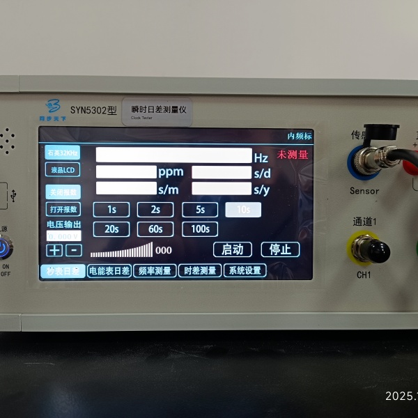

日差检定仪主要用于测量电子秒表内置晶振的频率偏差,通过计算日差、月差、年差等指标,判定秒表长期计时的稳定性,是电子秒表检定的重要补充设备。依据JJG 488-2018规程要求,挑选时需优先关注测量精度、测量方式、功能扩展性等核心参数:
(一)核心参数:日差测量精度与范围
日差测量精度是核心指标,直接决定对秒表长期稳定性的判定准确性。优先选择日差最大允许误差≤±0.01s(内频标)、≤±0.0002s(外频标)的设备,测量分辨率需达到0.0001s,才能精准识别微小的频率偏差。测量范围需覆盖常规电子秒表的日差区间,即(-10.000~﹢10.000)s,对于特殊高精度秒表,可选择扩展量程至(-100.00~﹢100.00)s的设备。
内部时基的稳定性同样关键,建议选择内置恒温晶振的设备,频率准确度≤3×10-8,支持外接10MHz参考信号,进一步提升测量精度,满足科研级检定需求。此外,测量周期的可调节性也需关注,设备应支持1s、2s、5s、60s等多种测量周期选择,可根据被检秒表的精度等级灵活设置,平衡测量效率与精度。
(二)关键参数:测量方式与适配性
电子秒表外壳材质多样(塑料、金属等),因此日差检定仪需具备接触式与非接触式两种测量功能,非接触式测量通过高灵敏度传感器接收秒表内置晶振的无线信号,无需拆卸秒表,避免对被检设备造成损伤,适配绝大多数金属和塑料外壳秒表;接触式测量则用于晶振直接测试或高精度检定场景,提升测量的可靠性。
适配性还体现在测量信号的兼容性上,设备需支持32.768kHz(电子秒表内置晶振标准频率)、1Hz(电能表时钟信号)等多种信号类型,能兼顾电子秒表、石英钟、智能电表等多种计时设备的日差检定,提升设备的通用性。
(三)辅助参数:功能扩展性与操作体验
功能扩展性可提升设备的性价比,优先选择具备频率计测量(0.01Hz~60MHz)、时间间隔测量(10ns~99999s)、电压系数测量(0~5V)等多功能的设备,能满足不同场景的检定需求,避免重复采购。数据处理功能也很重要,设备需支持测量结果自动导出、语音播报PPM(百万分之一准确度)测量结果,减少人工记录误差,提升工作效率。
操作体验方面,7英寸及以上触摸屏、一次显示全测量结果的设计能降低操作难度;设备重量≤4kg、配备便携机箱的设计,适合移动检定场景;短路保护、过压保护等安全功能则能保障设备与操作人员的安全。
