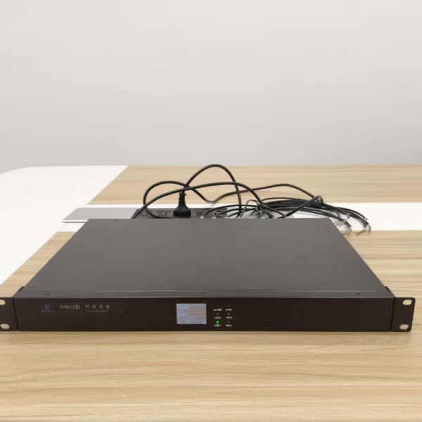

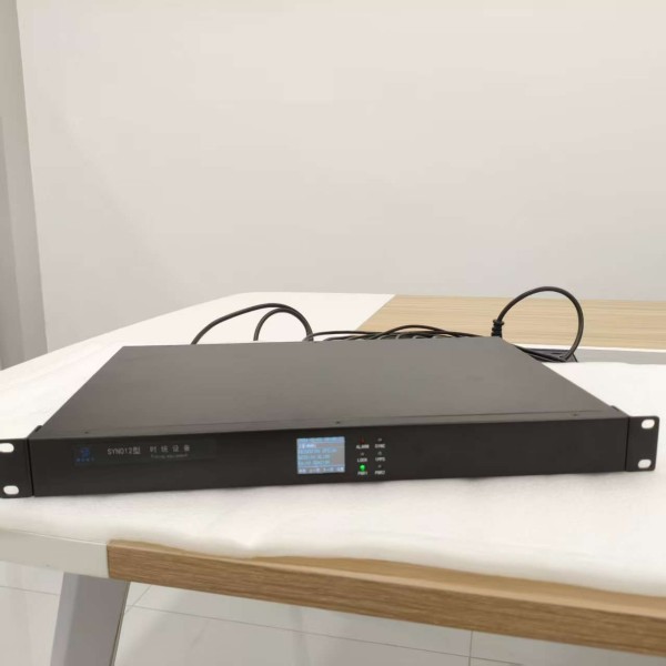

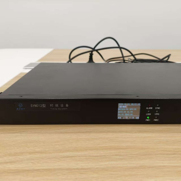

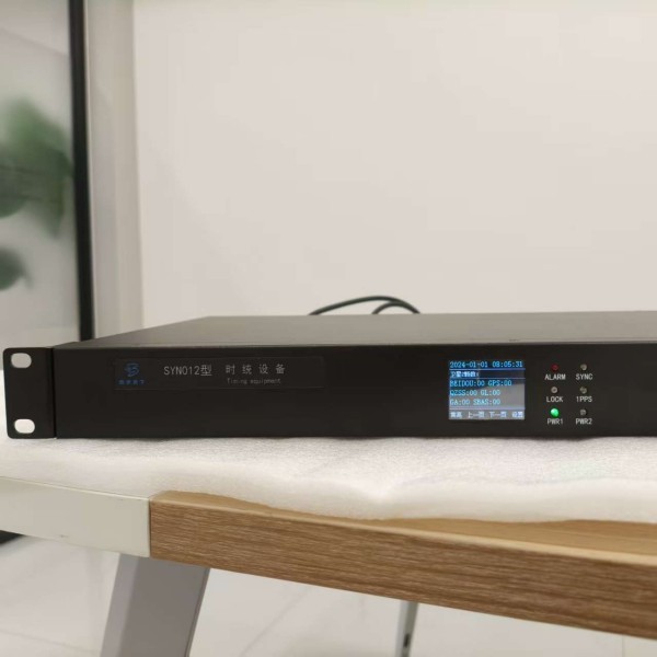

时统设备,全称时间统一系统设备,核心作用是为各类系统、设备或网络提供高精度、高同步性的标准时间基准,确保不同节点在时间维度上保持一致,是依赖时间协同工作的场景中不可或缺的核心设备。本文以西安同步研发生产的SYN012型时统设备为例,主要讨论一下其工作原理和应用。

卫星授时:当前应用最广泛、精度最高的授时方式。SYN012型时统设备通过内置的卫星信号接收模块(如GPS、北斗三号、GLONASS、伽利略接收机),接收卫星发射的时间信号。以我国的北斗三号系统为例,其导航信号的时间精度可达10纳秒级,时统设备通过解析卫星信号中的时间码,可直接将自身时间校准到UTC标准。这种方式不受地域限制,只要能接收卫星信号的户外场景均可使用,是国防、交通、通信等领域的首选授时方案。
当然SYN012型天文时钟这款设备也可以选内置纯北斗接收机支持北斗(含北斗三号)/GPS/GLONASS/Galileo定时精度:≤5nsRMS;定位精度:≤1.5mCEP。从接收机层面规避了GPS卫星信号的风险。

时统设备在数字化、网络化、智能化的时代浪潮中,是所有复杂系统高效协同的“时间基石”,其技术水平直接关系到一个国家的基础设施可靠性与高端制造竞争力。同步天下的SYN012型时统设备输出接口信号种类齐全,可根据用户需要灵活配置输出信号广泛应用于通信、计量校准、电力、电子对抗、航天测控等领域。
