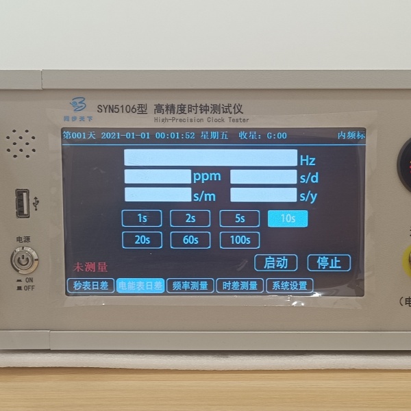

SYN5106通过专属的电能表光耦信号采集通道,可精准测量1Hz频率下的计时误差,输出PPM(百万分比误差)、s/d(日差)等多维度数据,完全满足0.05级及以上高精度电能表的检定需求。

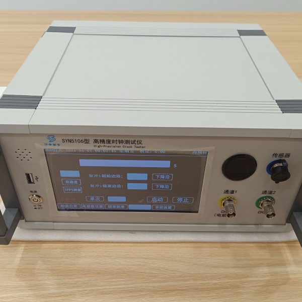

时差测量实现纳秒级精准把控。配备2路独立测量通道,支持上升沿/下降沿双触发模式,可灵活适配不同类型时钟信号的测试需求。双通道时差测量精度达±(f×T0+5ns),单通道精度为±(f×T0+10ns),分辨率稳定在10ns级别。这种精度在5G基站同步测试中表现突出,可精准测量不同基站1PPS信号的时间差,确保空口同步满足行业标准;在科研实验中,能捕捉多设备协同动作的纳秒级时序偏差,保障实验数据的可靠性。

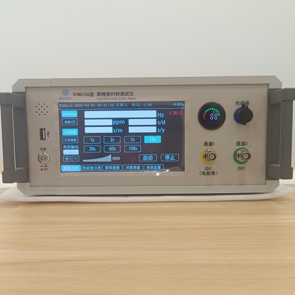

计时误差测量功能高度适配行业需求。针对电能表检测设计专属模块,支持1s、2s至100s多档位测量闸门选择,短闸门可实现快速抽检,长闸门则能过滤瞬时波动,评估长期稳定性。测量精度达≤2E-8/s,可直接用于0.1级高精度电能表的全生命周期监测,从出厂校准到运行维护,全面保障计量精度。可选配的非接触测量功能,通过32.768kHz感应信号采集,在不破坏设备密封结构的前提下实现≤0.2ppm的测量精度,拓展了在密封时频设备、古董钟表修复等特殊场景的应用。

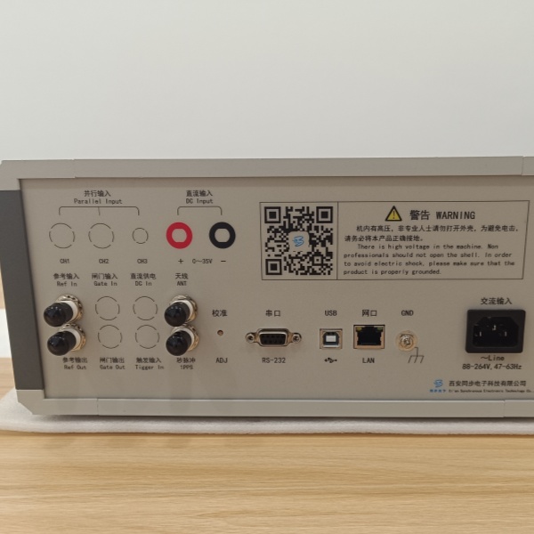

系统配置兼顾稳定性与灵活性。内置默认恒温晶振(频率准确度≤3E-8,秒稳定度≤3E-11/s),可根据需求升级高稳晶振或铷原子钟,定时精度最高达30ns。集成北斗/GPS双模GNSS接收机,跟踪灵敏度≤-160dBm,配合30米双模天线,可在户外或移动场景快速建立精准时基。数据传输采用串口通信与U盘存储双模式,方便实验室数据分析与现场测试报告生成;工作温度范围覆盖0℃-50℃,存储温度达-30℃-70℃,能适应工业现场、户外巡检等复杂环境。
