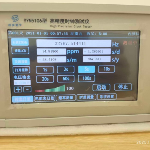

1.频率准确度&稳定度测试原理
核心基准:内置高稳定度参考时钟,或外接更高精度的标准时钟
测试逻辑:
同时采集“参考时钟”和“被测时钟”的频率信号;
通过相位锁定环路、数字鉴相技术,计算两者的频率差值;
量化指标:频率准确度、长期稳定度、短期稳定度。
关键说明:适配铷原子钟、OCXO晶振的高精度测试,分辨率可达1e-15量级。

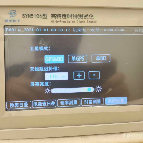

2.时间同步精度测试原理
核心基准:SYN5104型时间频率参数综合测试仪支持PTP/NTP/B码等主流授时协议,内置参考授时模块;
测试逻辑:
SYN5104型时间频率参数综合测试仪作为“PTP主时钟”,被测设备作为“从时钟”,建立PTP同步链路;
采集主从时钟的时间戳,计算“链路延迟”和“时间偏差”;
量化指标:同步精度、同步抖动、丢包时的同步收敛速度;
延伸:NTP测试同理,重点测量网络延迟对同步精度的影响;B码测试聚焦码元同步、相位对齐精度。

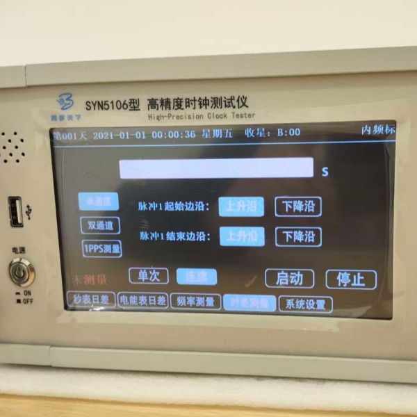

4.多通道时序一致性测试原理
核心逻辑:针对多通道时钟设备,测试各通道时钟的同步性;
测试流程:
测试仪输出同步触发信号,同步启动所有被测通道的时钟;
采集各通道时钟的输出时序;
量化指标:各通道间的相位差、时序偏差最大值,确保多通道设备的协同精度。
