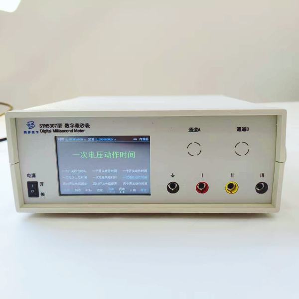

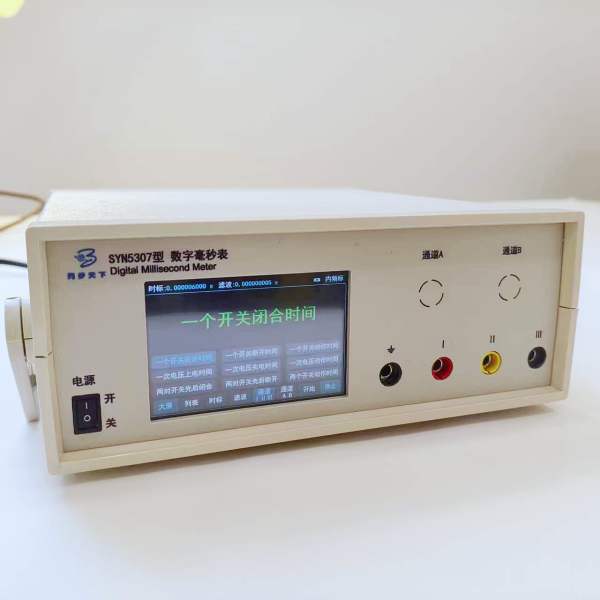

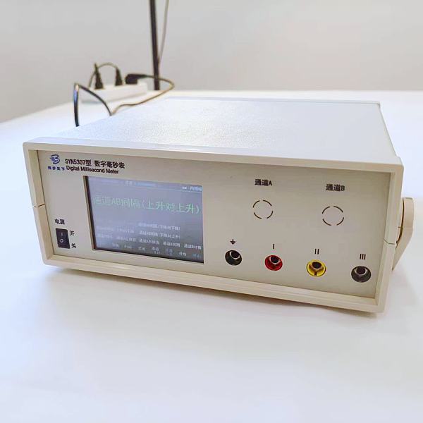

2. 工作模式:覆盖 12 种典型测量场景
设备的工作模式分为 “连续性”“触动性”“周期测量”“计数功能” 等大类,具体包含 12 种细分模式:
连续性测量:如 “一对空接点的闭合 / 断开时间”“两对空接点的先后动作时间间隔”,适合测继电器、开关的单次动作;
触动性测量:如 “一次正负信号的电压脉冲宽度”“两对空接点的闭合 + 断开组合时间间隔”,适合测脉冲信号、复合动作过程;
周期测量:如 “两个脉冲上升 / 下降沿的时间间隔”,适合测信号周期、设备循环工作间隔;
计数功能:对脉冲个数进行累加计数(范围 0~999999),可配合时间测量实现 “单位时间脉冲数” 统计,用于设备运行频率监测。
这些模式的设计并非 “功能堆砌”,而是精准匹配了工业现场的常见需求 —— 例如电力系统中 “继电保护装置的动作时间 + 信号计数”、电子实验中 “脉冲信号的周期 + 脉宽”、机械调试中 “开关的通断组合动作时间” 等,用户无需手动计算,设备直接输出目标数据。

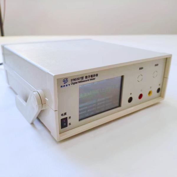

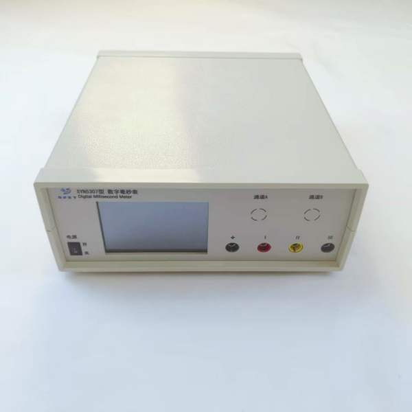

四、环境与物理参数:工业级可靠性的保障
工业现场的环境往往较为严苛 —— 温度波动大、空间狭窄、需要频繁搬运,设备的工作环境参数与物理尺寸直接影响其实际可用性。
同步天下的这款数显计时计数毫秒仪的工作温度范围为-10℃~+50℃,覆盖了多数室内工业现场与户外临时测试场景(如户外电力设备调试);物理尺寸为 250mm(宽)×110mm(高)×190mm(深),重量仅 1.1kg,属于便携型设备,可轻松放置在实验台或现场工具箱中,便于移动测试。
