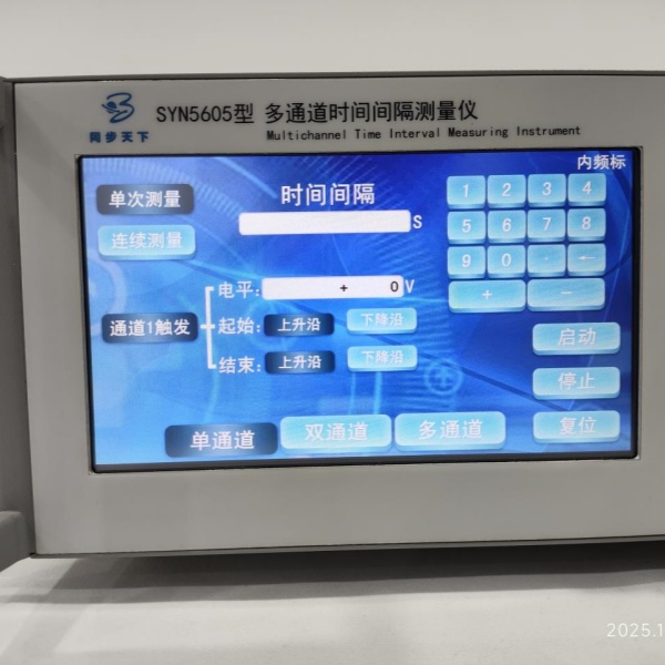

SYN5605型多通道时间间隔计数器作为电子测量领域的高精度仪器,核心是对多路脉冲信号的时间参数开展精准测量与数据处理,适配多信号同步测试场景,其功能围绕测量、数据处理、拓展适配等方面展开,具体如下:多路信号并行测量。

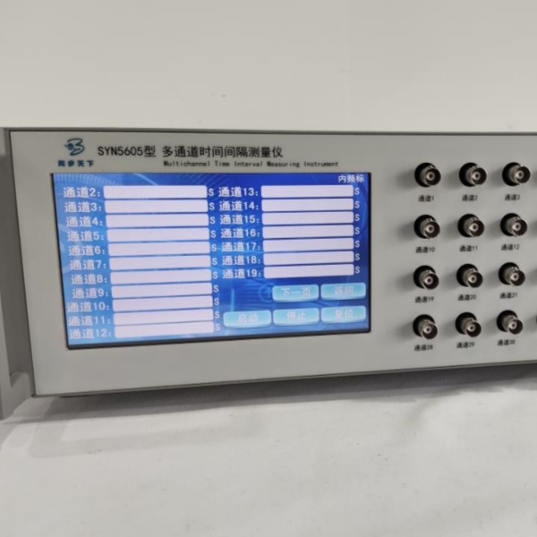

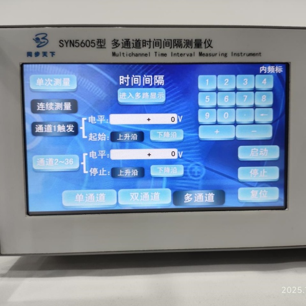

灵活选路时差测量:可同时接入36甚至更多路被测脉冲信号,用户能自由选取任意2路或多路信号进行时间间隔(时差)测量。比如在36通道设备中,可将1路作为起始信号,其余35路作为结束信号,同时获取起始信号与另外35路信号间的时差数据,且各通道测量相互独立,不会产生干扰。
多参数同步采集:除核心的时间间隔外,部分设备还可同步测量各通道输入脉冲的脉宽、频率等关联参数。像对8路雷达回波脉冲信号测量时,既能测不同回波间的时差,也能分别记录每路脉冲自身的持续时间和重复频率。

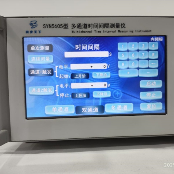

多样控制模式:SYN5605型多通道时间间隔计数器可实现单次测量、连续测量等多种模式切换,适配不同测试流程。比如定时测量可设定每隔固定时间启动一次多通道同步测量,适配长时间连续监测场景。
