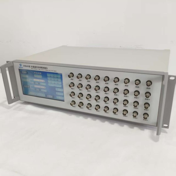

SYN5605型时间测量仪器代表了当前时间测量领域的先进水平。当然还有同系列的SYN5605A、SYN5605E、SYN5605F型等时间间隔测量设备,有整机有模块。

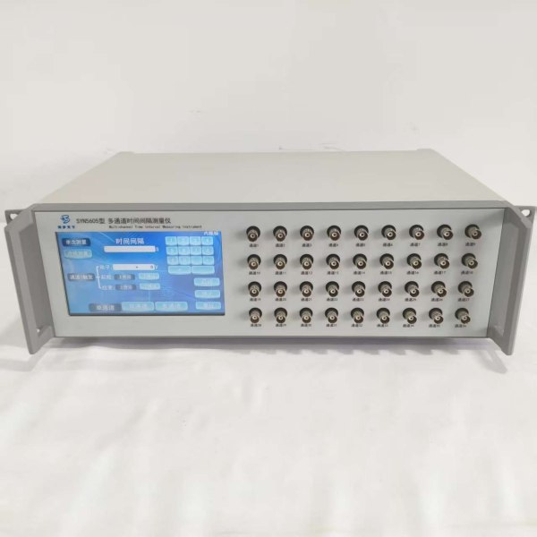

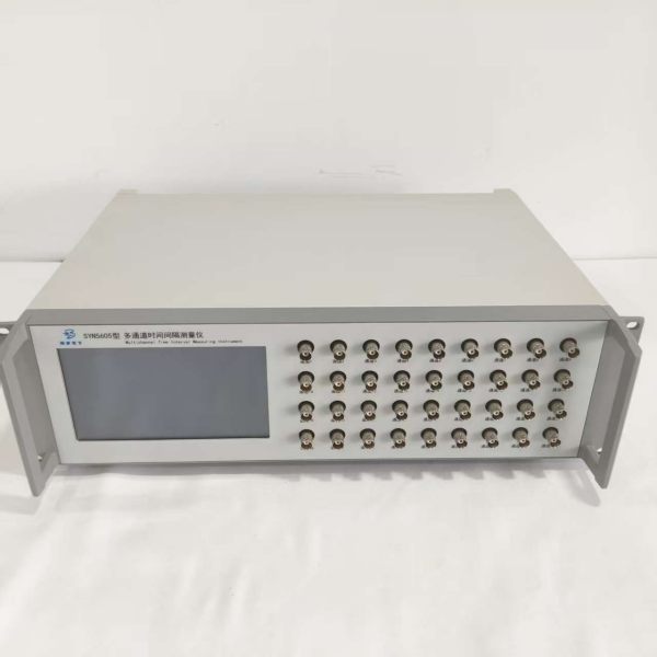

SYN5605型时间间隔分析仪采用标准的3U、19英寸机架式设计,外形尺寸为482mm(宽)×300mm(深)×150mm(高),重量不超过4.5kg,兼具紧凑结构与专业品质。其核心优势体现在多方面性能指标的突破性提升,为各行业提供了可靠的时间测量解决方案。

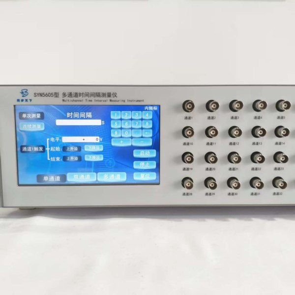

该仪器支持4路基本配置,并可根据实际应用需求扩展至8路、18路甚至36路,这种灵活的配置方案使其能够适应从简单实验室测量到复杂系统集成等多种应用场景。在信号兼容性方面,设备支持TTL电平,还可选配通断信号,展现出出色的系统适应性。

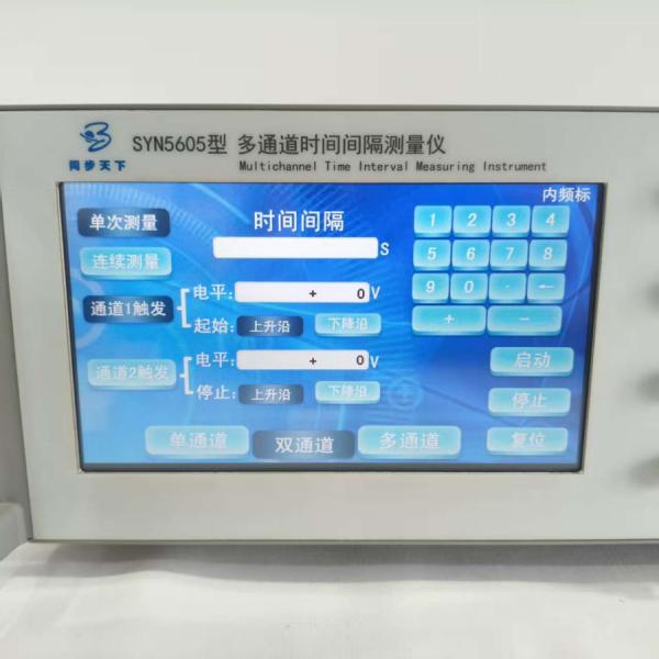

灵活的触发配置
设备在触发机制上提供了丰富的配置选项,起始信号和停止信号均可独立选择上升沿或下降沿触发。这种双向触发能力使设备能够适应各种复杂的测量场景,无论是脉冲宽度测量、周期测量还是相位差测量,都能找到最合适的触发方式。
