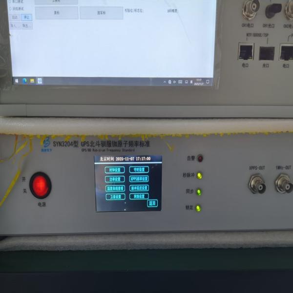

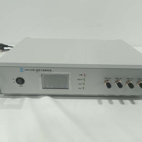

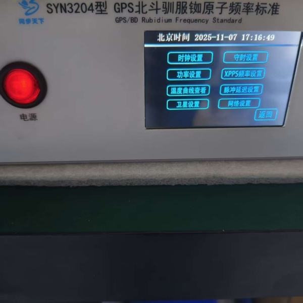

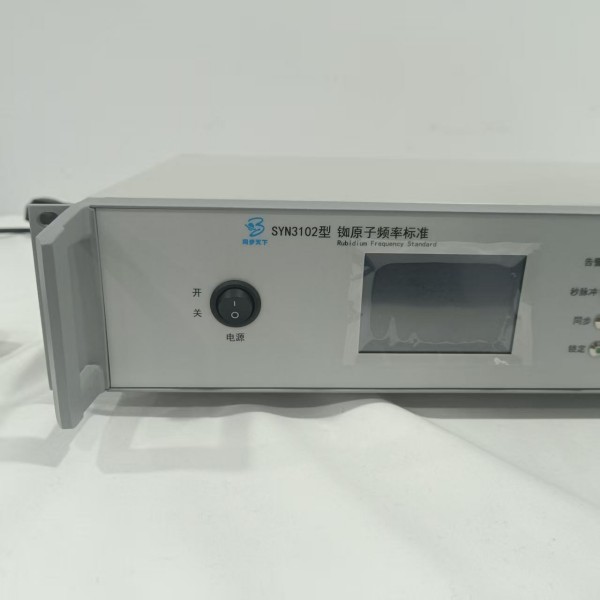

西安同步生产的 SYN3204 型铷频标,设计上支持卫星信号接收功能;SYN3102 型铷频标则具备 1PPS秒脉冲与 TOD信号输入能力,还配置有调节校准准确度功能。
市面上其它的台式铷钟如果没有这量大功能,仅依赖内部铷原子振荡器的固有稳定性,无外部校准途径,长期使用会因铷原子老化产生频率漂移(典型准确度 ±5×10-11),无法溯源至 UTC 基准。
