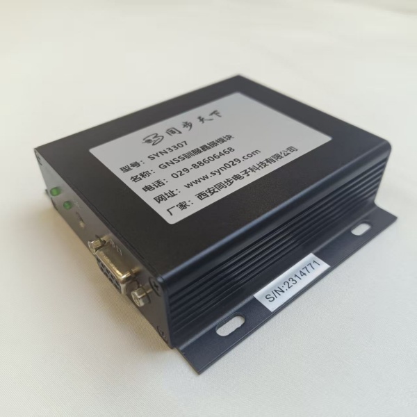

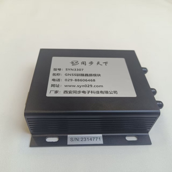

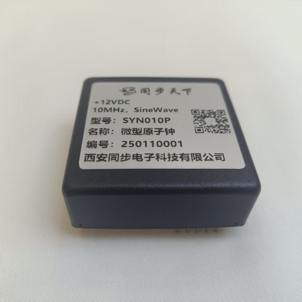

同步天下的SYN3307型GNSS驯服晶振模块,恰好精准解决了这一痛点。该模块在卫星信号锁定24小时后,频率准确度可达到≤1E-12的超高精度,相位噪声低至-150dBc/Hz@10KHz,能为高速相机提供近乎“零抖动”的采样时钟信号。这种稳定输出确保了每帧图像的采集间隔严格一致,即便无人机高速机动,也能清晰捕捉目标的运动轨迹。而对于极端环境下的超高清采集需求,SYN010P型微型原子钟更显优势,其≤3.0E-11/1s的短稳性能,可彻底避免高速抓拍时的采样偏差,让1080P甚至8K画质的图像细节完整呈现,为后续分析提供高质量数据支撑。

两款同步天下产品通过高精度时间信号输出,构建起纳秒级同步体系。SYN3307型模块的1PPS(秒脉冲)信号同步精度≤30ns,能让高速相机与定位、IMU等模块实现“同频共振”,确保图像采集与数据传感在时间维度完全对齐。SYN010P型微型原子钟则将1PPS输出抖动控制在1ns(RMS)以内,即便在无人机高速转弯、剧烈颠簸的场景中,也能维持各模块的时序一致性,为无人机的智能化决策提供可靠数据融合基础。
复杂环境的适应性,考验着频率基准的“持续战斗力”。无人机常作业于电磁干扰强烈的工业厂区、GNSS信号遮挡的峡谷丛林,或是温度剧烈变化的高空、极地等场景,这些因素极易导致传统频率基准漂移,引发相机采集中断、数据丢包等问题。而同步天下的两款产品凭借特殊设计,构建起“双重保障”。SYN3307型模块支持北斗&GPS多模接收,跟踪灵敏度低至-160dBm,即便在弱信号环境中也能稳定锁定卫星;更重要的是,其在GNSS信号完全丢失后,24小时内守时精度仍≤10us,可确保相机在隧道、高楼遮挡等场景中持续采集。SYN010P型微型原子钟则具备-40℃~+85℃的宽温工作范围,在+95℃的极端高温下仍能保持频率稳定,完美适配无人机在沙漠、高空等恶劣环境中的作业需求。
