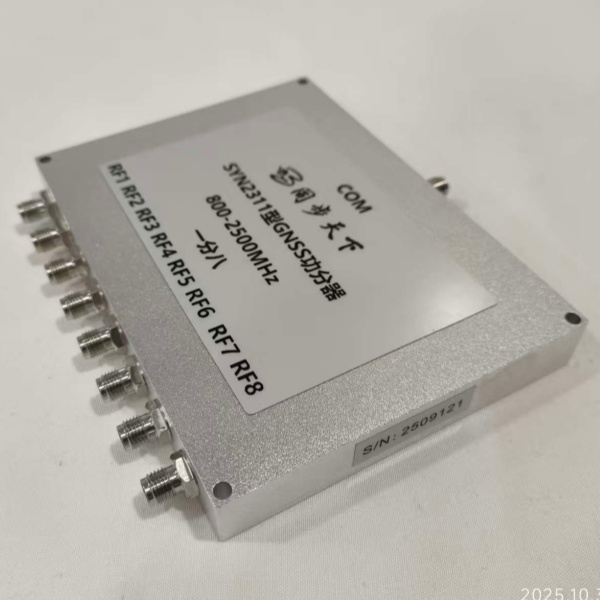

SYN2311型GNSS信号功分器核心用于将1路GPS信号分配给多路设备,适配多设备共享信号的场景。

SYN2311型GNSS信号功分器的核心作用是把1路输入的GPS信号,均匀或按比例分配成多路输出,供多个设备同时使用。
核心功能
信号分配:将单一天线接收的GPS信号,分给导航终端、定位模块、记录仪等多个设备,避免重复安装天线。
阻抗匹配:保证输入和输出端阻抗一致(常见50欧姆),减少信号反射和损耗,确保传输稳定性。
信号均衡:多数功分器能让各路输出信号强度基本一致,避免部分设备因信号过弱无法正常工作。
