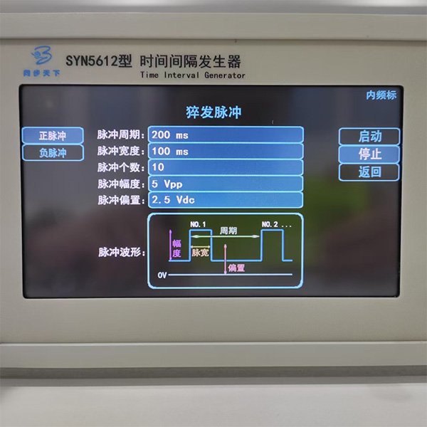

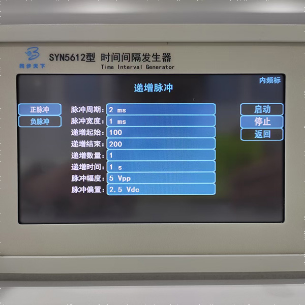

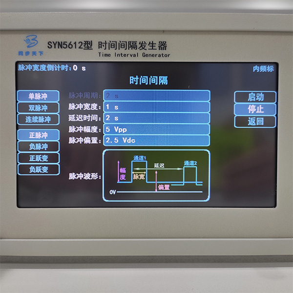

在信号输出品质上,SYN5612同样表现出众。设备标配2路BNC输出通道,可扩展多路延迟脉冲输出,支持正脉冲、负脉冲、正跃变、负跃变4种脉冲形式,涵盖单脉冲、双脉冲、连续脉冲、递增脉冲、猝发脉冲等5种脉冲种类。输出信号的电学特性严格符合工业标准:TTL电平下高电平≥3.0V、低电平≤0.3V,上升沿与下降沿均≤10ns,50Ω标准输出阻抗确保信号传输过程中的稳定性与完整性。

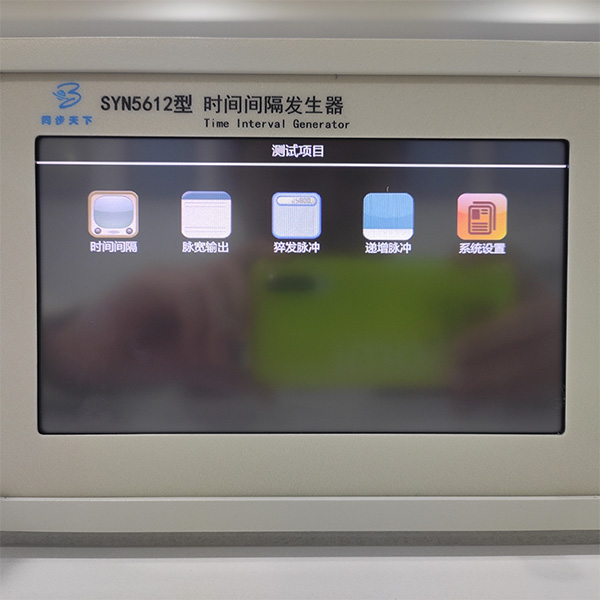

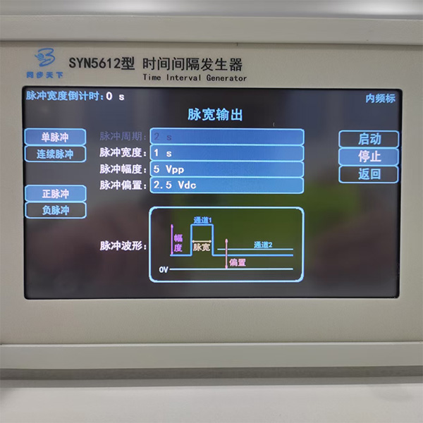

针对不同场景的操作需求,SYN5612采用了“专业功能+智能操作”的设计理念。设备配备7寸大触摸屏,替代传统数码管显示,不仅能实时呈现输出波形与参数状态,更让脉冲宽度、延迟时间、频率等参数的设置变得直观高效,极大降低了操作门槛。对于自动化测试场景,设备支持通过串口进行远程参数设置,可快速融入各类测试系统,实现无人值守的精准控制。

在通信与导航领域,其复杂脉冲模拟能力发挥着关键作用。在5G/6G基站测试中,猝发脉冲功能可精准模拟大量用户同时接入的场景,通过调节脉冲频率与突发周期,全面测试基站的信号处理能力与抗干扰性能;在导航系统验证中,设备可模拟GPS/北斗授时信号,输出1PPS同步信号与帧同步信号,评估终端设备的定位精度与同步性能。
前沿科研领域中,SYN5612成为捕捉微观现象的“时序桥梁”。在神经科学研究中,科研人员利用其精细脉冲调节功能,在不损伤神经元的前提下模拟神经信号传递,为神经系统疾病研究提供数据支持;在量子通信实验中,猝发脉冲用于控制光子发射时间,稳定的时钟基准有效降低量子密钥分发的时序误差;而在材料科学中,递增脉冲功能可模拟材料承受的动态应力变化,精准测试疲劳强度。
在工业制造领域,设备则是提升产品可靠性的“隐形标尺”。在半导体器件研发中,其多路输出能力可同时为多个测试点提供同步信号,全面评估器件性能;在电子设备老化测试中,递增脉冲按预设速率平稳增加应力,既避免设备损坏又高效完成可靠性检测;在医学成像设备校准中,通过优化脉冲序列参数,能有效减少成像伪影,提升图像分辨率。
