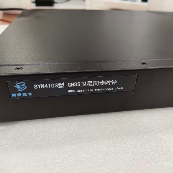

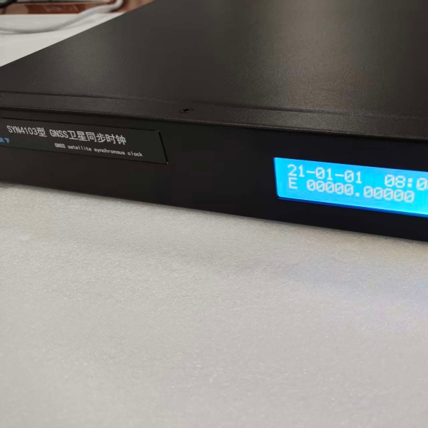

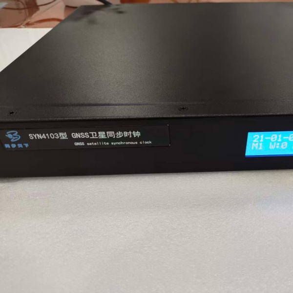

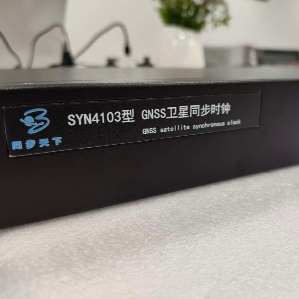

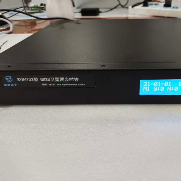

SYN4103型卫星同步时钟的核心是通过接收卫星信号获取高精度时间,再将该时间同步给其他设备。它能解决不同设备间的时间不一致问题,是许多关键系统的“时间基准”。
SYN4103型卫星同步时钟的工作流程可分为三个关键步骤,确保时间从卫星到终端设备的精准传递。
一、工作原理
其工作流程主要分为三个核心步骤,从信号接收到时间输出形成完整闭环。
1.接收卫星时间信号
SYN4103型卫星同步时钟首先通过内置的卫星天线,捕捉来自导航卫星系统的信号。
常见的卫星系统包括中国的北斗(BDS)、美国的GPS、俄罗斯的GLONASS等,设备通常支持多系统兼容以提升信号稳定性。
卫星会持续广播两种关键信息:一是卫星自身的精确位置,二是带有时间戳的标准时间信号(如UTC时间),这个时间戳由卫星上的原子钟生成,精度可达纳秒级。
2.计算时间偏差与修正
设备接收到信号后,会通过算法计算本地时钟与卫星标准时间的偏差,并进行修正。
首先计算“信号传输延迟”:卫星到地面设备的距离约2万公里,信号以光速传播会产生约67ms的延迟,设备会根据卫星位置数据精准算出这个延迟并剔除。
然后修正“本地时钟误差”:本地时钟(如晶体振荡器)受温度、电压等影响会产生漂移,设备会将计算出的偏差值反馈给本地时钟,调整其运行速度,使其与卫星时间对齐。
3.输出同步时间信号
完成时间修正后,设备会以多种接口形式,将同步后的时间信号输出给需要授时的设备。
常见的输出接口包括网络接口、串口、脉冲接口等。
下游设备通过接收这些信号,就能将自身时钟同步到统一的标准时间,确保整个系统的时间一致性。
