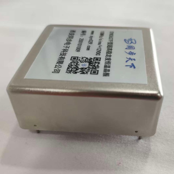

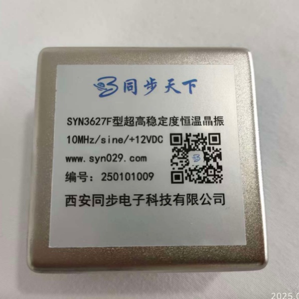

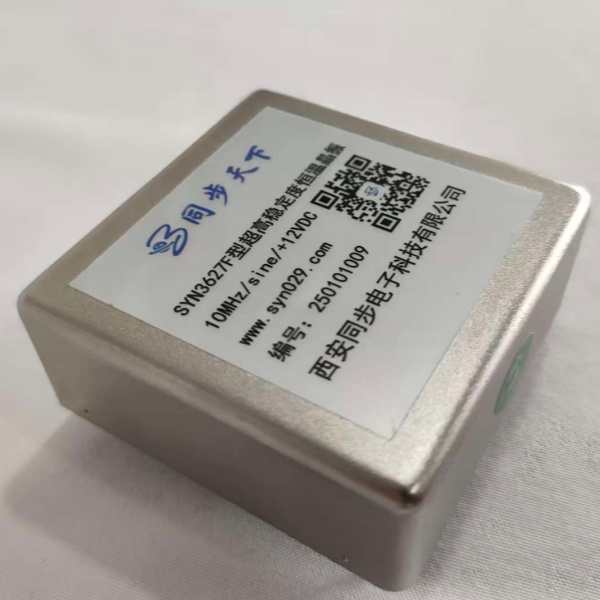

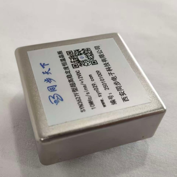

高稳定度恒温晶体振荡器应用场景介绍
关键词:高稳定度恒温晶振、恒温晶体振荡器
SYN3627F型超高稳定度恒温晶振凭借其在宽温度范围、长工作时间内的极高频率稳定度(通常可达±10⁻⁹~±10⁻¹¹/℃),成为对频率精度、相位一致性要求苛刻的电子系统“频率基准核心”,其应用场景覆盖通信、导航、测量、工业控制等多个关键领域,具体可分为以下几类:
