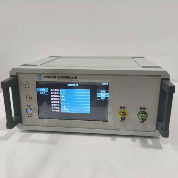

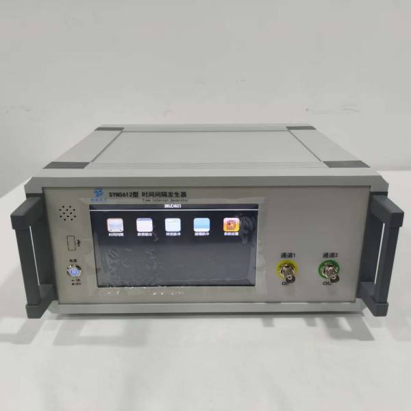

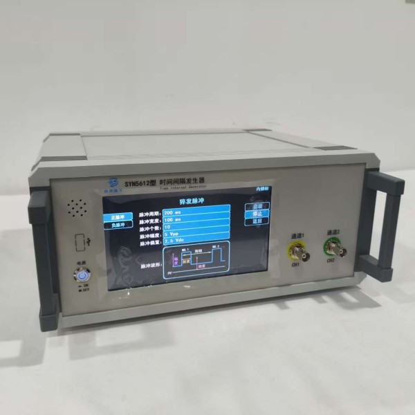

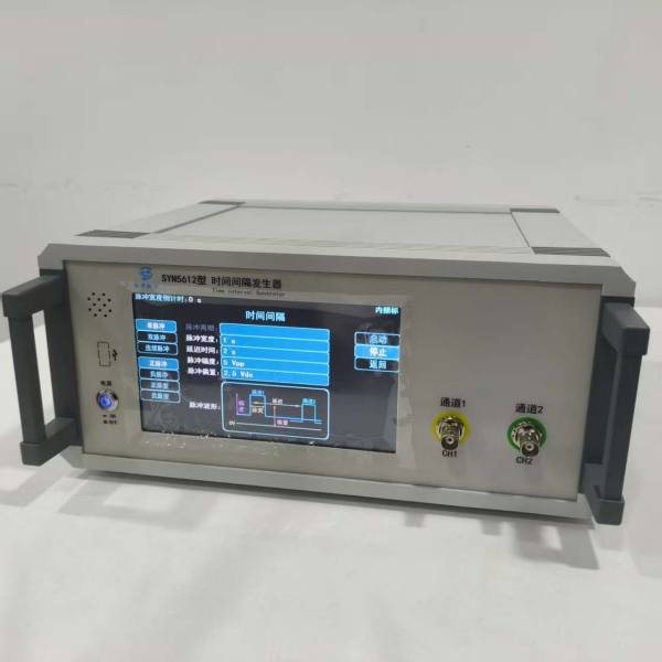

信号生成与调理单元负责将时间基准转化为具体的电脉冲信号。设备首先通过高精度计数器对基准时钟进行分频或倍频,生成不同周期的时间间隔信号,再通过波形发生器将其转换为方波、脉冲串等标准格式。为确保信号质量,该单元还配备了边沿整形电路,将脉冲上升沿/下降沿的陡峭度控制在1ns以内,避免因信号边沿模糊导致的测量误差。同步天下牌的SYN5612型时间间隔发生器支持在触摸屏上对脉冲周期、脉冲宽度、延迟时间、脉冲幅度和脉冲偏置进行设置,模拟复杂场景下的时序信号。
