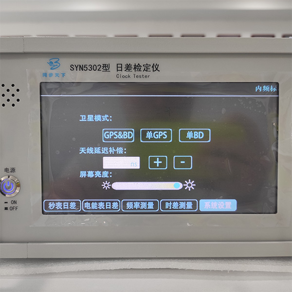

SYN5302的核心优势首先体现在基准时间源的稳定性上。日差检测的本质是“以高精度基准比对被检设备”,该设备内置高稳恒温晶振(OCXO),频率稳定度可达±5×10⁻¹¹/天,等效时间偏差仅0.0043秒/年,相当于为检测提供了远超普通被检设备的“时间基准尺”。即使面对日差波动范围在±100秒/天的时钟,它也能以±0.1秒/天的检测精度捕捉细微偏差,分辨率更是达到0.01秒,完全满足一级计量标准要求。同时,设备还支持外接更高精度的参考源,如GPS北斗卫星时间、原子钟信号,通过PTP或NTP协议实现时间溯源,进一步确保基准时间的权威性,适用于计量机构等对溯源性要求严苛的场景。

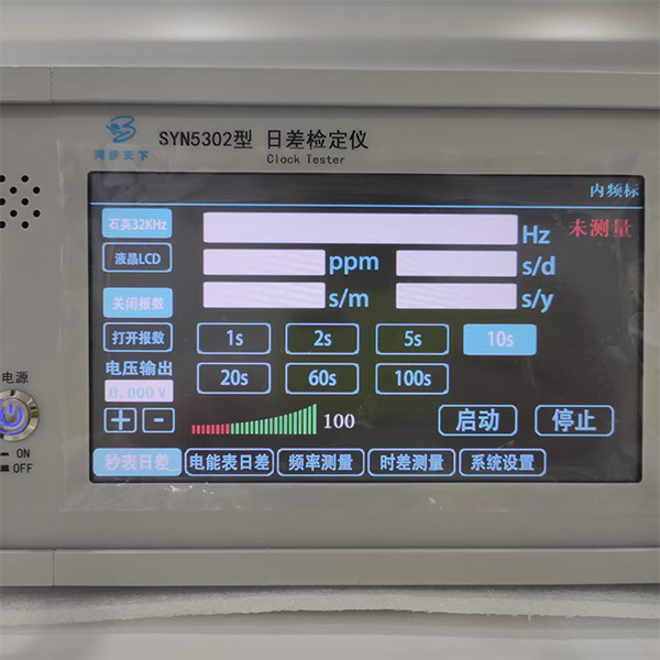

为覆盖不同类型时钟的检测需求,SYN5302设计了多元化信号采集接口,无需频繁更换设备即可适配机械钟、石英钟、电子钟、原子钟等多种产品。针对机械钟,它配备光电传感器,能非接触式检测指针转动角度,避免物理接触对时钟运行的干扰;对于石英钟或原子钟,1Hz/10Hz脉冲输入端口可直接接收秒脉冲信号,快速比对频率偏差;电子钟则可通过RS232/USB数字接口传输时间数据,设备能自动解析ASCII码、BCD码等格式;此外,模拟量输入接口还可适配特殊时钟的电压/电流型时间信号。这种模块化设计让设备能在10秒内完成检测模式切换,极大提升了多场景检测效率。

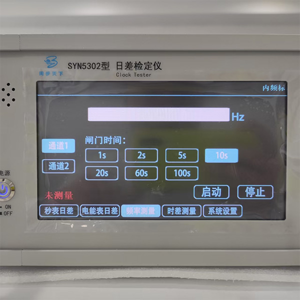

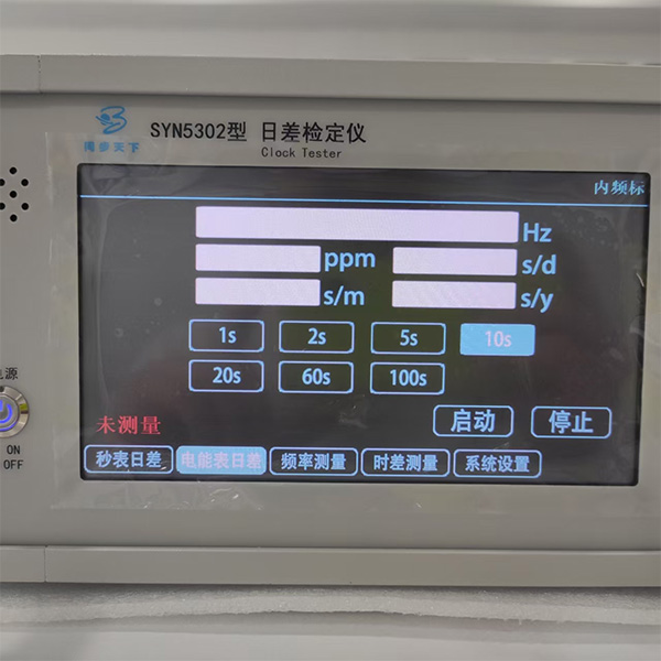

在数据处理层面,SYN5302彻底告别了传统人工计算的繁琐与误差。其搭载的嵌入式数据处理系统支持1分钟至72小时的连续采样,实时生成时间偏差曲线;基于采样数据,系统会自动换算24小时平均偏差值(即日差),并通过线性拟合消除单次测量的偶然性误差,同时标注最大偏差、最小偏差等辅助参数,全面反映时钟稳定性。配套软件还能将数据可视化,生成日差趋势图与频率稳定度曲线,检测完成后自动导出符合计量规范的报告,包含设备信息、检测环境、偏差数据等要素,可直接用于质检存档或认证流程,对钟表厂批量质检、计量机构校准认证等场景尤为友好。
从实际应用来看,SYN5302的适配能力贯穿从生产线到实验室的全链路。在钟表制造业,它可作为批量检测工具,对机械表、智能手表成品进行日差筛查——以机械表为例,合格日差通常要求在±30秒/天以内,设备通过光电传感器30分钟内即可完成单台检测,效率较传统人工提升10倍以上,且避免了人工读数的主观误差;在计量机构,它通过了JJF1182-2007《时间频率计量器具》计量规程认证,可作为二级标准设备为企业送检时钟提供校准数据,保障量值统一;在工业与科研领域,电力系统同步时钟、航天导航授时设备对於日差的要求需控制在±1秒/天以内,SYN5302可长期在线监测这些设备的日差变化,偏差超阈值时自动报警,为系统维护提供预警;即便在极端环境下,其工业级设计也能应对-10℃~50℃的工作温度与30%~90%(无凝结)的湿度,适用于钟表运输环境测试、高原地区时钟稳定性研究等特殊场景。

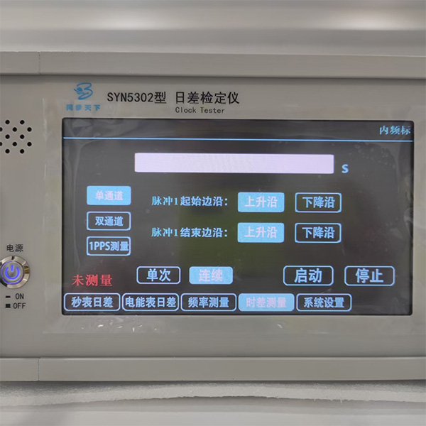

操作便捷性也是SYN5302的一大亮点,即使是非专业计量人员也能快速上手。7英寸触控屏支持一键式检测,选择时钟类型、设置检测时长后,设备自动完成信号采集与计算,无需复杂参数配置;配套软件可通过以太网或USB实现远程控制,支持远程启动检测、查看数据与导出报告,便于集成到自动化生产线;同时,设备具备故障自诊断功能,当传感器接触不良、参考源异常时,会实时显示故障代码并提示解决方案,大幅降低维护成本。
