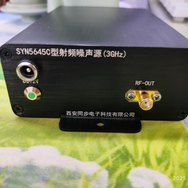

【摘要】 高频噪声信号发生器的应用介绍关键词:高频噪声信号发生器、高频噪声源SYN5645型射频噪声源是一种能够产生频率范围通常在10kHz-3GHz级别、具备特定噪声特性的信号产生器。其核心价值在于模拟真实场景中的高频干扰信号,或为电子系统测试提供可控的“噪声激励源”,广泛应用于电子工程、通信、航空航天、医疗电子等领域,核心应用可分为电磁兼容性(EMC)测试、电子系统性能验证、科研与教学三大类,具体...
高频噪声信号发生器的应用介绍
关键词:高频噪声信号发生器、高频噪声源
SYN5645型射频噪声源是一种能够产生频率范围通常在10kHz-3GHz级别、具备特定噪声特性的信号产生器。其核心价值在于模拟真实场景中的高频干扰信号,或为电子系统测试提供可控的“噪声激励源”,广泛应用于电子工程、通信、航空航天、医疗电子等领域,核心应用可分为电磁兼容性(EMC)测试、电子系统性能验证、科研与教学三大类,具体场景如下:
