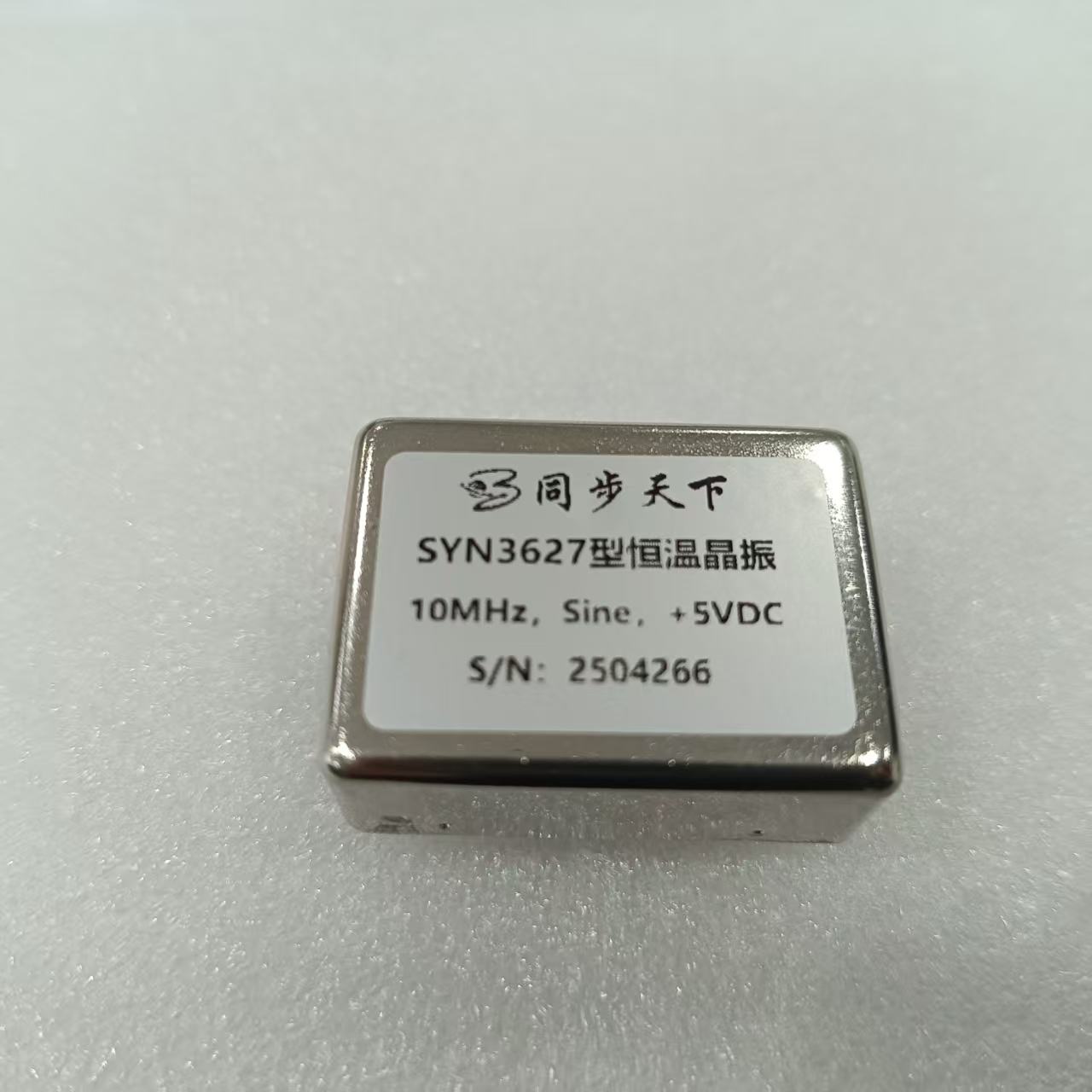

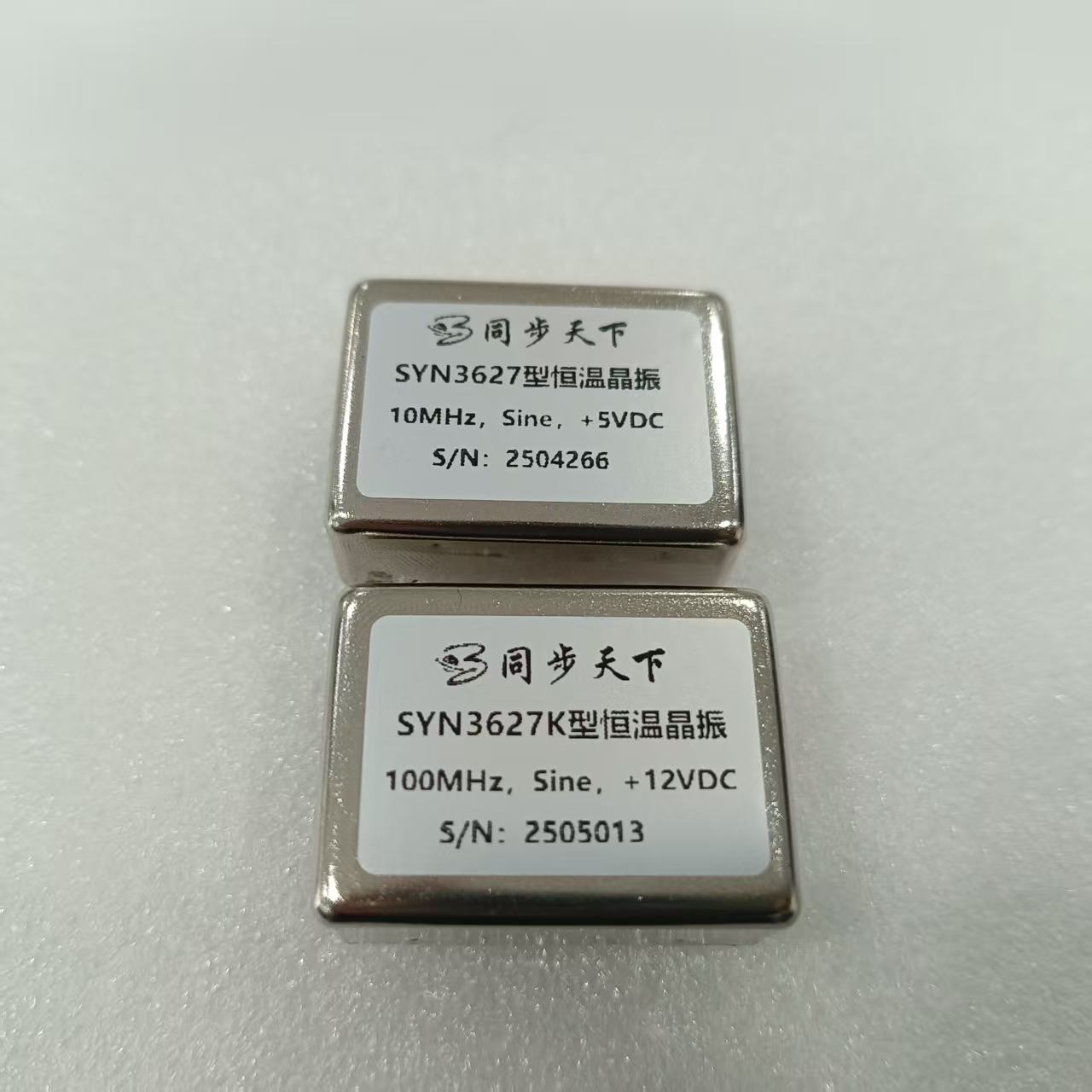

SYN3627型作为系列中的基础款,以“高性价比”为核心定位,专注满足对频率精度有基础要求、预算有限的场景需求。该型号固定输出10MHz频率信号,在常温环境(25℃±5℃)下,频率稳定度可达±1×10⁻⁸,满足工业控制、普通通信设备、中低端测试仪器等场景的频率基准需求。
在功耗与封装上,SYN3627型进行了优化设计,典型功耗≤1.5W,相较于同类产品降低约20%,更适合对功耗有一定限制的嵌入式设备;封装采用标准金属壳,兼容主流设备的安装接口,降低替换与集成难度。此外,该型号具备良好的环境适应性,在-10℃~60℃的工作温度范围内,频率漂移可控制在±5×10⁻⁸以内,能应对多数工业与民用场景的温度波动。
典型应用场景:工业PLC控制系统、普通短波通信设备、中低端信号发生器、民用时间同步设备。

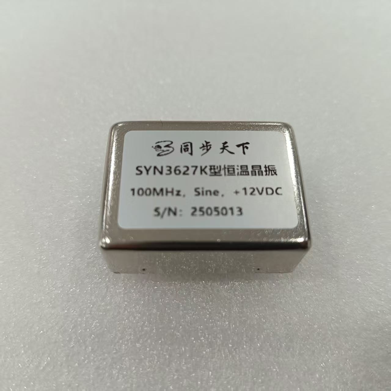

对于雷达、卫星通信、高端频谱分析仪等对相位噪声要求严苛的场景,SYN3627K型凭借“100MHz高频输出+超低相噪”的核心优势,成为高性能应用的优选。相位噪声是衡量晶振输出信号纯度的关键指标,低相位噪声意味着信号干扰更小,系统接收与处理数据的精度更高——SYN3627K型在10Hz频偏下,相位噪声可达-120dBc/Hz,1kHz频偏下相位噪声低至-150dBc/Hz,相较于行业同类产品,在高频段的相位噪声性能提升约10~15dBc/Hz,能有效降低信号传输过程中的误码率。
该型号固定输出100MHz高频信号,无需额外的频率倍增电路,可直接为高端设备提供高频基准,减少电路集成带来的噪声干扰;在频率稳定度上,常温环境下可达±5×10⁻⁹,工作温度范围(-20℃~70℃)内的频率漂移≤±3×10⁻⁸,兼顾高频特性与稳定性。此外,SYN3627K型采用加强型金属屏蔽封装,能有效抵御外部电磁干扰(EMI),在复杂电磁环境(如雷达站、卫星地面站)中仍能保持稳定输出。
典型应用场景:相控阵雷达系统、卫星通信接收设备、高端频谱分析仪、微波测试仪器、5G基站核心网频率基准。

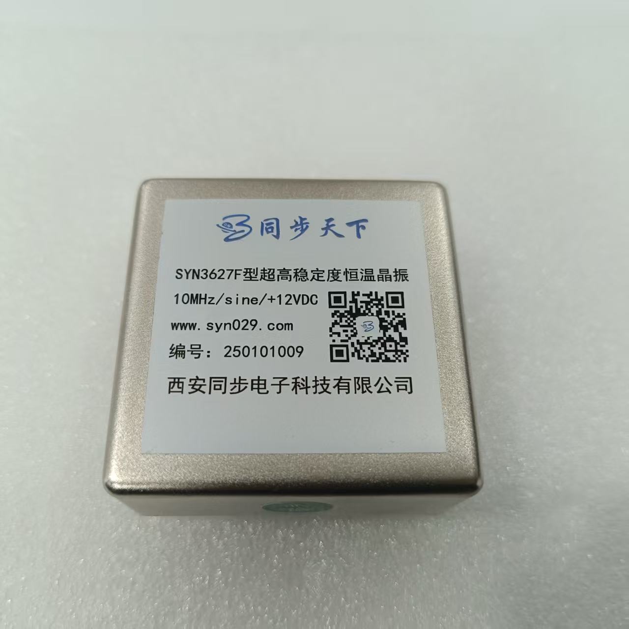

在计量检测、原子钟驯服、深空探测等对频率稳定度要求达到“极致级别”的场景,SYN3627F型以“超高稳定度”为核心突破,将恒温晶振的性能推向更高水平。该型号在常温环境下的频率稳定度可达±1×10⁻¹⁰,经过48小时预热后,稳定度可进一步提升至±5×10⁻¹¹,远超系列其他型号,甚至可作为次级频率标准,用于校准中低端频率源设备。
为实现超高稳定度,SYN3627F型采用了多项核心技术:一是选用高Q值的人工培育晶体谐振器,减少晶体本身的频率漂移;二是采用双级恒温控制电路,将晶体工作环境温度波动控制在±0.01℃以内,最大程度降低温度对频率的影响;三是通过内置的温度补偿算法与老化修正功能,可实时修正晶体老化带来的频率偏差,将年老化率控制在±1×10⁻¹¹以内,延长产品的有效精度寿命。
在输出频率上,SYN3627F型支持10MHz/5MHz两种可选频率,满足不同高精度设备的接口需求;封装采用定制化金属壳(尺寸:60mm×60mm×30mm),内置减震结构,能抵御轻微振动对晶体的影响,适合在实验室、计量站等高精度场景长期稳定运行。
典型应用场景:国家计量院次级频率标准、原子钟驯服系统、深空探测设备、高精度时间间隔测量仪、量子通信实验平台。

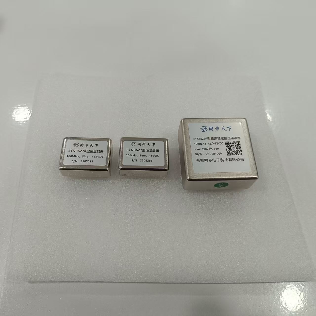

用户在选型时,需先明确自身场景的“核心需求优先级”,再对应匹配型号:
成本优先+基础精度:若场景对频率精度要求在10⁻⁸级别,且预算有限(如民用设备、中低端工业控制),优先选择SYN3627型;
高频+低相噪:若场景需要100MHz高频输出,且对相位噪声要求严苛(如雷达、高端测试仪器),SYN3627K型是唯一选择;
极致稳定度:若场景对频率稳定度要求达到10⁻¹⁰及以上(如计量、深空探测),无论成本高低,均需选择SYN3627F型。
温度适应性匹配:需根据设备的实际工作温度范围选择型号——SYN3627型适用于-10℃~60℃,SYN3627K型适用于-20℃~70℃,SYN3627F型可定制-40℃~85℃宽温版本,若设备需在极端温度环境(如户外、航空航天)运行,需提前与厂家沟通定制;
功耗与供电需求:SYN3627型功耗≤1.5W,SYN3627K型≤2W,SYN3627F型≤3W(双级恒温),需确认设备供电能力是否匹配,避免因功耗不足导致晶振无法正常工作。
同步天下SYN3627系列恒温晶振通过“基础款+高性能款+极致精度款”的产品矩阵,覆盖了从民用、工业到高端科研的全场景需求。用户在选型时,只需明确自身对“成本、频率、相位噪声、稳定度”的优先级,即可快速匹配到合适型号——SYN3627型以高性价比满足基础需求,SYN3627K型以超低相噪服务高性能场景,SYN3627F型以超高稳定度攻克极致精度难题。
