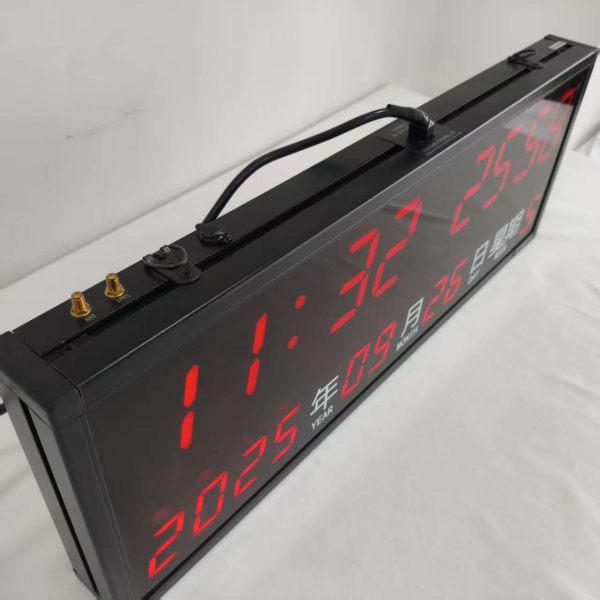

以西安同步研发生产的SYN6107系列标准数字时钟为例,时钟内置 GNSS 接收机,是获取高精度时间源的关键。它支持北斗 B1 与 GPS L1 信号接收,卫星信号如同携带 “时间密码” 的信使,从遥远的太空传来高精度的时间信息。接收机如同敏锐的 “解码器”,捕捉到这些信号后,迅速从中解析出标准时间源。凭借这一核心技术,时钟能实现定时精度≤30ns RMS,定位精度≤2.5m CEP,这为后续精准计时筑牢了坚实基础,让时间的 “起点” 就具备极高的准确性。
同时,为进一步保障时间源的稳定性与多样性,设备还可通过选件接入 GNSS、IRIG - B(DC/AC)、NTP、PTP、1PPS、TOD 等多种时间源。无论是卫星信号可能出现的短暂遮挡,还是不同场景下对时间源类型的特殊需求,多源接入的设计都能从容应对,确保时间源始终稳定可靠。

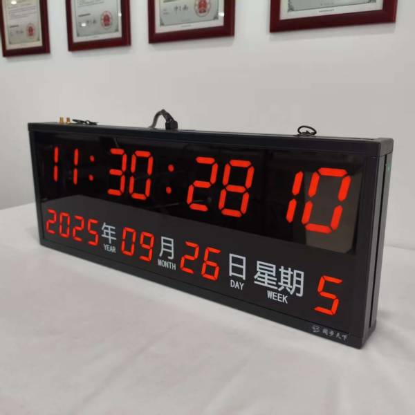

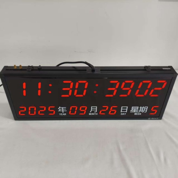

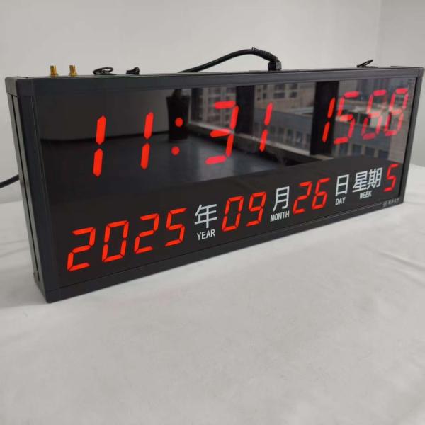

LED 显示模块承担着将时间信息直观呈现的重任。它能将时间信息以年 / 月 / 日、星期、时 / 分 / 秒 / 毫秒的完整形式清晰展示,让使用者能一目了然地获取时间信息。SYN6107C型 高精度数字时钟数码管采用 3 英寸 + 1.8 英寸的组合,这种尺寸搭配既保证了整体时间显示的醒目,又能在关键的时、分、秒等部分有更细致的呈现。结合显示分辨率 10ms,它能精准捕捉并显示毫秒级的时间变化,哪怕是万分之一秒的流逝,也能被清晰记录。
为了适应不同的使用环境,显示模块在视觉性能上也下足了功夫。发光强度≥200cd/㎡,使得在明亮的户外环境下,时间显示依然清晰可见;对比度≥10:1,让时间数字与背景有着明显的区分,提升可读性;可视视角≥±65°,意味着无论从哪个角度观测,都能准确读取时间,消除了视角带来的限制。
