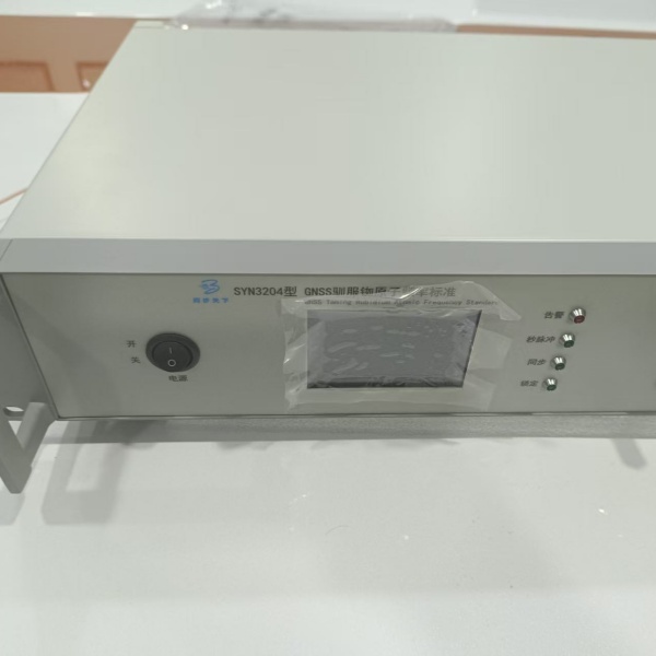

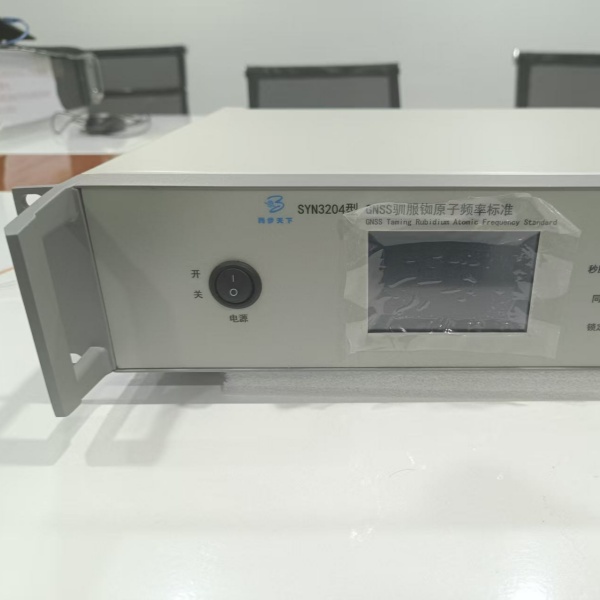

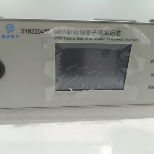

在现代工业生产、科学研究以及民生服务等领域,计量数据的准确性直接决定着产品质量、科研成果可靠性与服务水平。作为保障测量精度的核心领域,计量行业始终对时间频率标准有着极高要求——只有依托稳定、精准的频率基准,才能实现对长度、电学、时间等各类物理量的精确测量与校准。西安同步电子科技有限公司(品牌“同步天下”)研发的SYN3204型GNSS卫星驯服铷原子频率标准,正是凭借其独特技术优势,成为计量行业中不可或缺的关键设备。

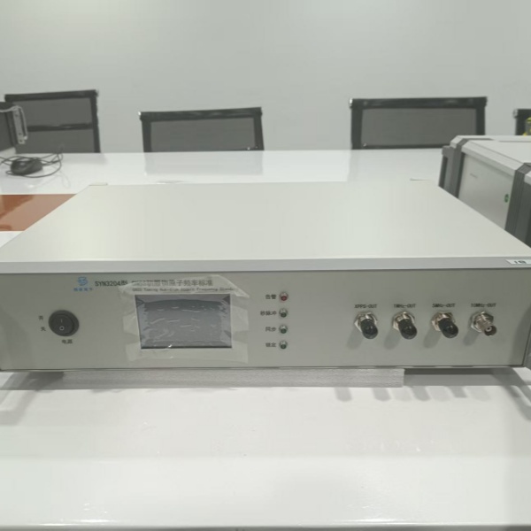

在频率输出精度上,SYN3204型展现出顶尖水准。其10MHz输出信号在卫星锁定24小时后,长期频率稳定度≤1E-12,短期稳定度优于2E-11/秒,也可选择更高短稳,如3E-12/S;出厂时频率准确度设置为±5E-11,跟踪北斗信号24小时后平均值可达≤1E-12,即便北斗信号暂时失效,24小时内仍能保持≤5E-11的精度。这种高精度意味着,无论是校准需要稳定频率的激光干涉仪,还是检测高精度电阻、电容的电桥设备,SYN3204型都能提供可靠的频率参考,最大程度减少因频率波动导致的测量误差。

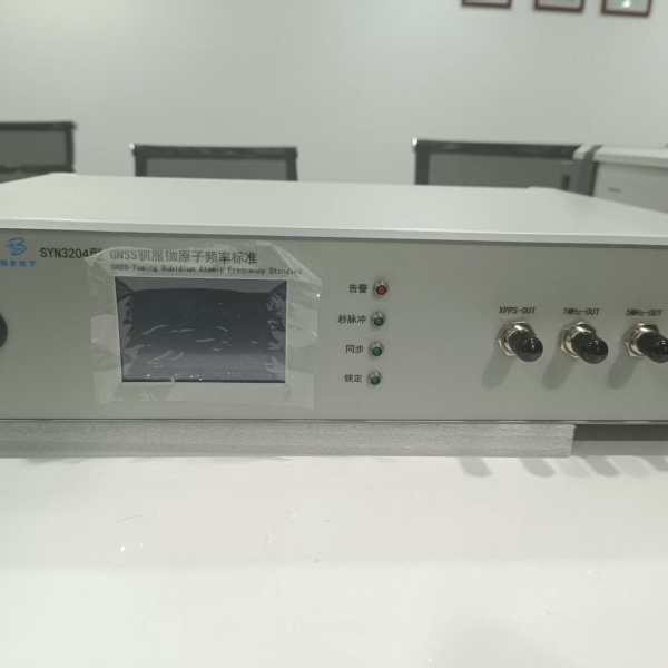

在信号输出类型上,SYN3204型充分考虑计量行业的多样化需求,提供了丰富的信号选择。其中,正弦信号包含4路标准10MHz信号、3路5MHz信号和3路1MHz信号,还可根据需求扩展更多路数,能满足频谱分析仪、信号发生器等常见计量仪器的校准需求;脉冲信号则有4路1PPS脉冲和1路XPPS可调脉冲(默认1PPS,频率范围0~50MHz,低于1MHz时可与卫星秒脉冲相位同步),可用于时间间隔测量仪、电子计数器的校准;此外,设备还具备1路RS232时间信号,可选配NTP或PTP授时功能,能通过上位机软件校准计算机时间,帮助计量实验室构建统一的时间同步网络,确保多台设备在同一时间基准下工作,提升测量数据的一致性。
更重要的是,SYN3204型拥有出色的环境适应性,能应对计量工作中的复杂场景。它采用温补设计与低功耗电路,支持-30℃~+70℃的宽温运行,即便安装在户外机柜、隧道等极端温度环境中,也能稳定输出频率信号,避免温度变化影响计量精度;同时,设备通过金属屏蔽机箱、电源滤波电路和信号隔离设计,有效抵御电磁干扰——在靠近大型电机、高频设备的计量实验室中,依然能保持信号稳定,确保校准工作不受外界干扰。
