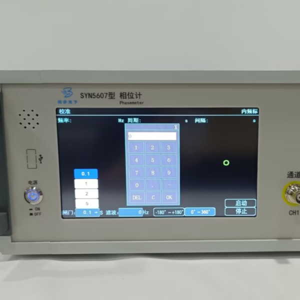

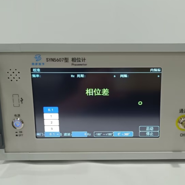

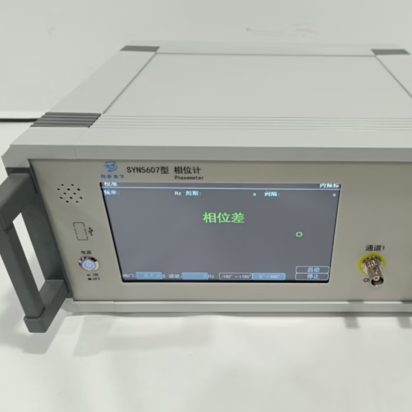

那么针对高频信号分析和科研实验场景,西安同步的SYN5607型相位计主要展现的专业级性能有:采用精密过零鉴相法和可调低通滤波器算法,在0.5Hz-5MHz频率范围内实现了惊人的测量精度;在2kHz以下频段可达±0.02°,即使在5MHz高频段仍能保持±0.05°的精度水平。1ns的时间间隔分辨率和1E-7/s的频率测量精度,使其成为射频电路设计和传感器标定的理想工具。
此外,SYN5607的多功能性体现在对多种波形的兼容能力上,可精准测量正弦波、三角波、梯形波和方波的相位差。高配版本更是将低频段精度提升至±0.01°,满足计量校准机构的严苛要求。在各大高校通信实验室中,该仪器完成了5G毫米波组件的相位一致性测试,其7寸触摸屏和直观操作界面大大提高了实验效率。值得注意的是,该型号可选配高频测量模块,将相位测试能力扩展至2.7GHz,覆盖了从工频到微波的广阔频段。
