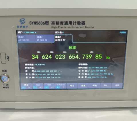

频率测量:通过统计单位时间内的信号周期数,实现从100μHz到60GHz的全频段覆盖,适用于从工业低频脉冲到5G毫米波信号的测量需求。例如,在电力系统中,频率计可实时监测电网50Hz频率波动,确保供电稳定性;在卫星通信领域,通用计数器可精确校准上行链路信号频率,避免轨道控制误差。

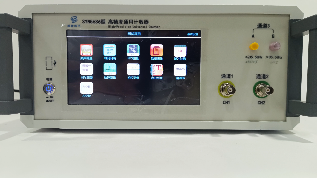

使用50Ω同轴电缆连接被测信号源至通道C(60GHz选件),确保接头匹配良好;若测量高压信号,需外接差分探头(如选件32的1300V高压探头)。

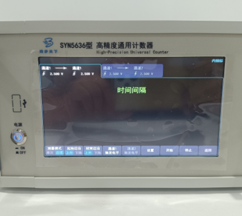

模式选择:通过7寸触摸屏进入“频率测量”界面,选择“高频模式”并设置量程为60GHz。
触发条件:根据信号特性调整触发电平(建议设为信号幅值的50%)和耦合方式(AC/DC),避免过冲或振铃干扰。

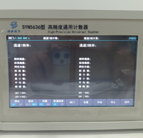

闸门时间:对于稳定信号,选择1秒闸门时间以获得12位/秒的分辨率;若需快速响应,可启用1ms快速测频模式。

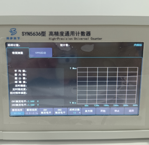

启动测量后,设备实时显示频率值、平均值、标准偏差等参数,并生成趋势图和直方图。例如,在雷达信号测试中,可通过统计功能分析频率抖动的阿仑方差,评估系统稳定性。
