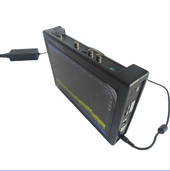

【摘要】 如何合理选择频谱分析仪关键词:实时频谱分析仪,便携式频谱分析仪,手持式频谱分析仪我们应该如何合理选择频谱分析仪呢?使用者往往在选择或使用频谱分析仪的时候,其最主要的核心关注点在于它的测量能力、使用场景、操作效率等这三大维度方面。那应该如何选择,具体可以以SYN5213系列平板频谱分析仪作为参考看看以下关键指标和特性:功能一、标准频谱分析(SWP)一、核心技术指标(决定测量精度与范围)1.频率...
如何合理选择频谱分析仪

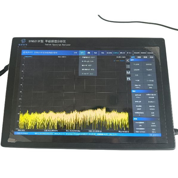

功能一、标准频谱分析(SWP)
一、核心技术指标(决定测量精度与范围)
1.频率范围
频率范围作为实时频谱分析仪最基础的参数,指能分析到的信号频率的下限到上限的范围(如100kHz~8GHz)。像西安同步电子科技有限公司的频谱分析仪,目前可以做到9kHz~40GHz的范围。
那么作为使用者,我们就需要根据待测信号的频率进行选择:例如测试Wi-Fi信号(2.4GHz/5GHz),那么至少要覆盖到5GHz以上,而射频干扰分析可能需要更高频段(如26.5GHz),我们就需要选择能覆盖住的频段。
2.分辨率带宽(RBW)
分辨率带宽主要是用来衡量手持式频谱分析仪区分相邻频率信号的能力。其RBW越小,则能分辨的频率间隔越窄(如两个相差1kHz的信号,需RBW≤1kHz才能区分)。像西安同步天下的SYN5213系列平板频谱分析仪的分辨率带宽目前可以达到0.1Hz~2.5MHz。
关键场景:SYN5213系列平板频谱分析仪可以用来分析密集频谱(如通信频段的多信道信号)或微弱信号(小RBW可减少噪声干扰,提升灵敏度)。
3.灵敏度(最小可测信号)
指频谱仪能检测到的最弱信号幅度(通常以dBm表示,如-160dBm)。
在西安同步电子科技有限公司的频谱分析仪中我们采用平均底噪DANL表示,它可以达到-162dBm/Hz@1GHz,它是衡量其灵敏度的核心指标,该指标属于专业级频谱仪的中高端水平。
实际应用场景有:捕捉微弱干扰信号(如电磁兼容测试中的杂散辐射)、低功率设备信号(如蓝牙低功耗模块)。
4.动态范围
动态范围指频谱分析仪能同时测量的最强信号与最弱信号的差值。这里对应西安同步天下的SYN5213系列平板频谱分析仪的幅度显示范围DANL~+23dBm(典型值)
它的重要性在于:在强信号附近检测弱信号时(如基站附近的小功率终端信号),若动态范围不足则会导致弱信号被强信号掩盖。
5.幅度精度
幅度精度表示的是测量信号幅度的准确性(如±2dB),它会直接影响到功率、增益等参数的可信度。
6.扫描速度
完成一次全频段扫描的时间,速度越快,越适合实时监测动态信号(如跳频通信、瞬时干扰)。像SYN5213系列平板频谱分析仪的扫描速度可以达到约为89.6GHz/s (RBW≥250kHz)。
权衡点:这里需要注意的是分辨率带宽与扫描速度成反比关系,分辨率越高,扫描速度越慢。所以这就需要我们根据场景去平衡两者间的关系(如实验室精确测量可牺牲速度,现场干扰排查则需快速响应)。

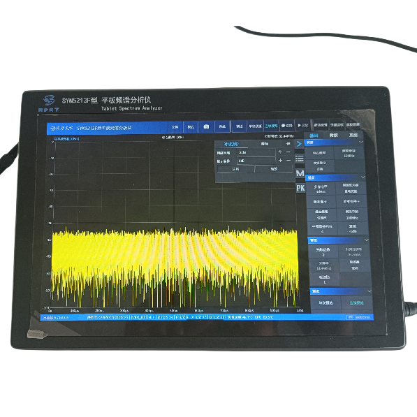

功能二、检波分析(DET)
二、功能与场景适配性
1.干扰分析能力

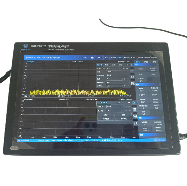

是否支持快速定位干扰源:例如具备“零扫宽”(固定频率监测)、“最大保持”(捕捉瞬时干扰)、频谱瀑布图(时间-频率-幅度三维显示)等功能。
注:零扫宽是扫宽的特殊状态——当扫宽设为0时,仪器不再扫描频率,而是固定在中心频率上,仅对这单一频率点的信号进行观测。那么零扫宽扫描时间它是指仪器在固定中心频率下,完成一次数据采集并更新显示的时间。此时仪器不再观测“频率-幅度”关系,而是转为观测“时间-幅度”关系(类似时域示波器),而“零扫宽扫描时间”就是这次时域观测的时间范围和数据采集时长。像西安同步天下的SYN5213系列平板频谱分析仪的零扫宽扫描时间可以达到256ns~1066s。

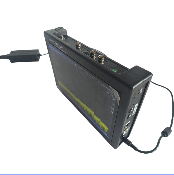

3.形态与便携性
实验室常用台式频谱仪(高性能、大屏幕);现场测试(如户外基站巡检)则需便携式(电池供电、轻量化);嵌入式场景可能选择模块化频谱仪。
以上从模块到平板再到整机都介绍了具体会在哪种场景下使用最合适。
