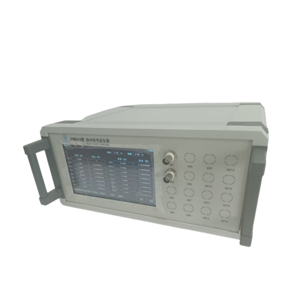

在激光技术飞速发展的当下,高速延迟脉冲信号发生器作为激光系统中的关键部件,其重要性愈发凸显。SYN5610型脉冲信号发生器凭借出色性能,在激光触发领域发挥着不可或缺的作用。
SYN5610型脉冲信号发生器采用直接数字合成技术,选择高精度恒温晶振作为内部时钟基准。这一设计为其精准的脉冲输出奠定了坚实基础。它能对脉冲信号进行计数触发或单次触发输出,拥有多个输出通道和外触发输入通道、外频标输入通道,极大地拓展了其应用场景。该发生器可产生单/双通道脉冲序列,具备外接参考频率输入功能,并通过1个RS232接口输出记录的测量结果。其内置的高精度恒温晶振OCXO,保障了脉冲信号的稳定性和准确性。
在输出脉冲信号方面,SYN5610型表现卓越。它能输出2路TTL接口的脉冲信号,周期范围在20ns-10000ns之间,延迟范围为0-10000ns,最小分辨率可达100ps。晶振指标同样出色,频率为10MHz,日老化率<5X10-9/日,秒稳定度<5X10-11/s,准确度<3X10-8。外部可输入更高精度的10MHz作为参考源,串行接口为1路RS232C物理DB9接口,可方便地将测量结果传输给计算机。整机采用大规模集成电路FPGA技术,全数字控制,不仅实现了高精度脉冲发生测试,还具备高稳定度、高准确度的优点,功能完善,操作方便,抗干扰能力强。
