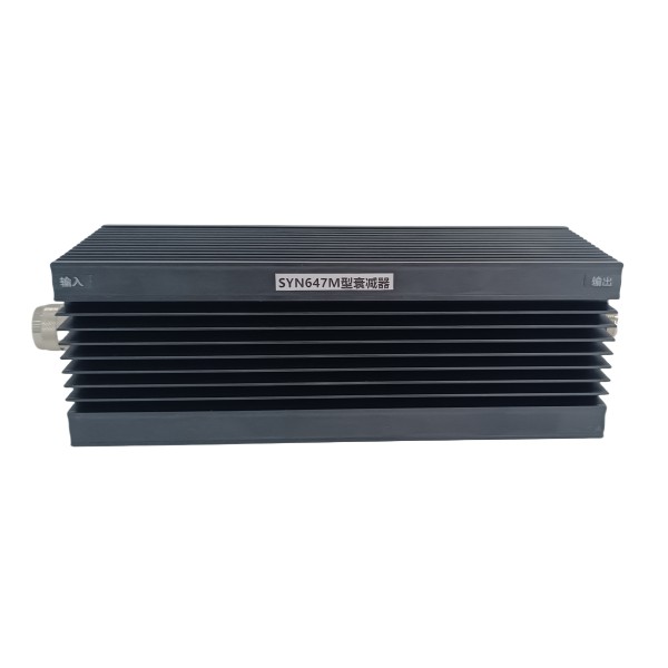

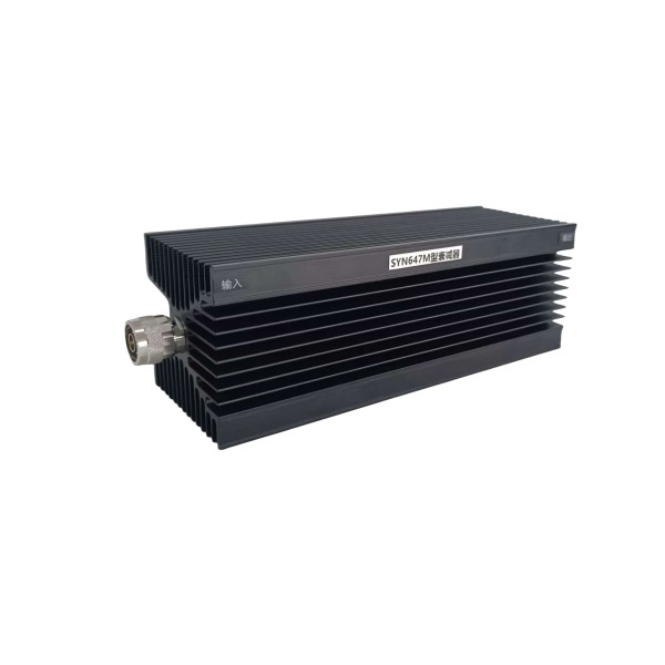

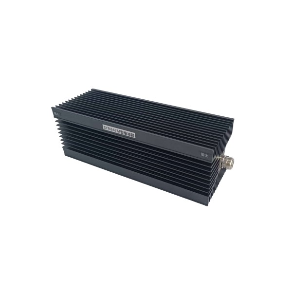

同步天下的SYN647M型衰减器就是一个大功率的射频衰减器。最大输入功率高达500W,默认200W可选5W、10W、20W、25W、30W、50W、100W/300W或500W。
SYN647M输入频率DC~6GHz(可选8GHz/12GHz/18GHz)。其中输入功率也就是衰减器工作频率范围的参数说明,核心指向衰减器能够稳定处理信号的频率覆盖范围,即衰减器能在该频率区间内保持稳定的衰减性能(如衰减量误差、驻波比、插入损耗等指标符合标称值)。
