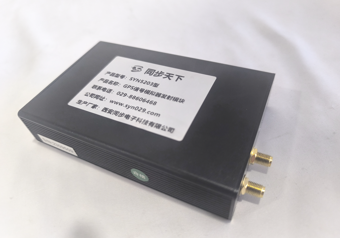

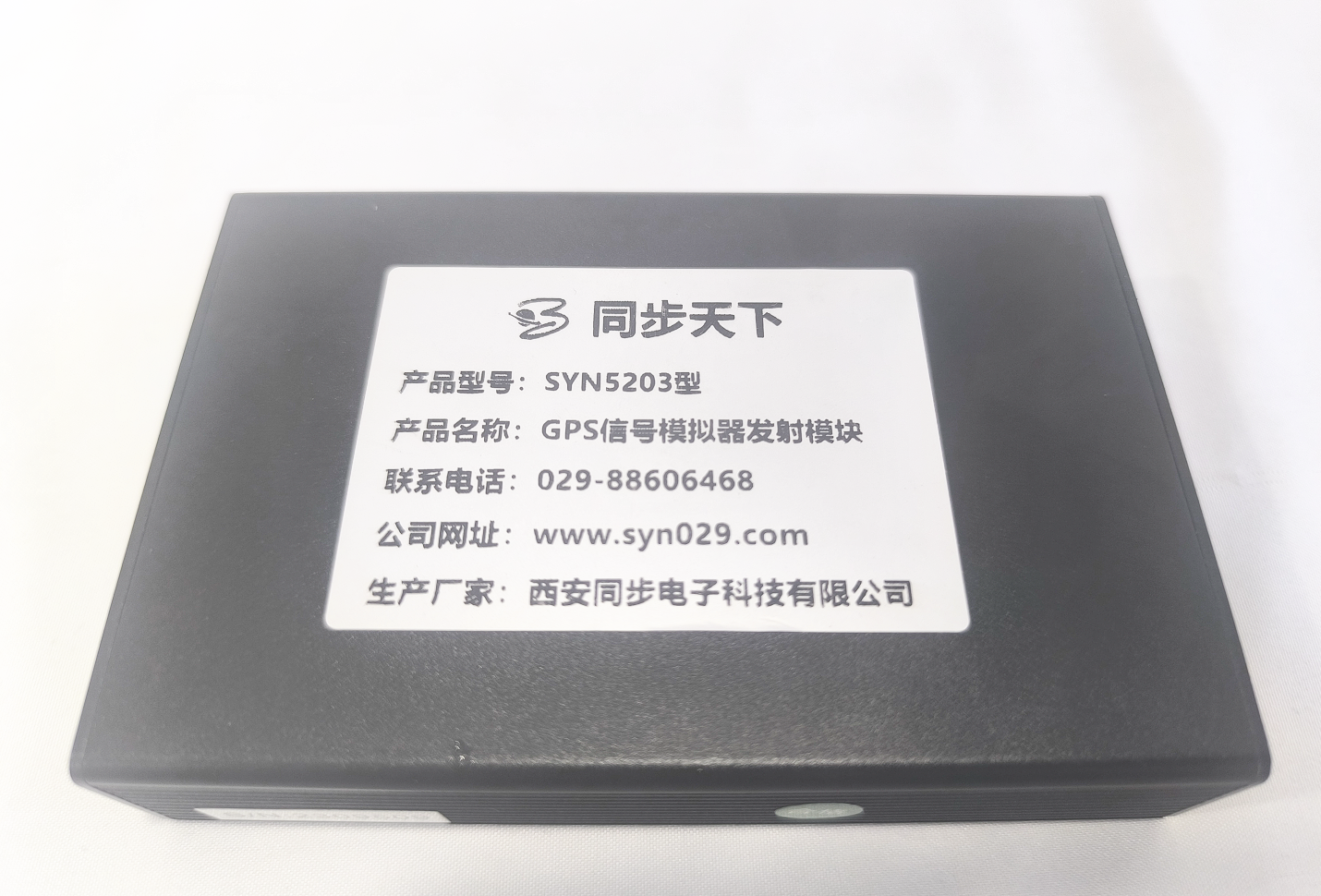

西安同步电子科技有限公司深耕卫星导航领域多年,针对行业痛点推出的 SYN5203 型 GPS 信号模拟器,以全场景仿真能力、高精度信号生成技术与便携化设计,构建了 “实验室即测试场” 的全新验证范式。该设备不仅能模拟 GPS L1 频点的标准射频信号,更通过实时星历输入、任意轨迹生成与动态参数调节,实现了从静态到高动态环境的全场景覆盖,彻底解决了传统测试中 “场景不可控、数据难复现、成本无上限” 的三大难题,为导航设备研发、生产、检测全流程提供了标准化、高效率的解决方案。

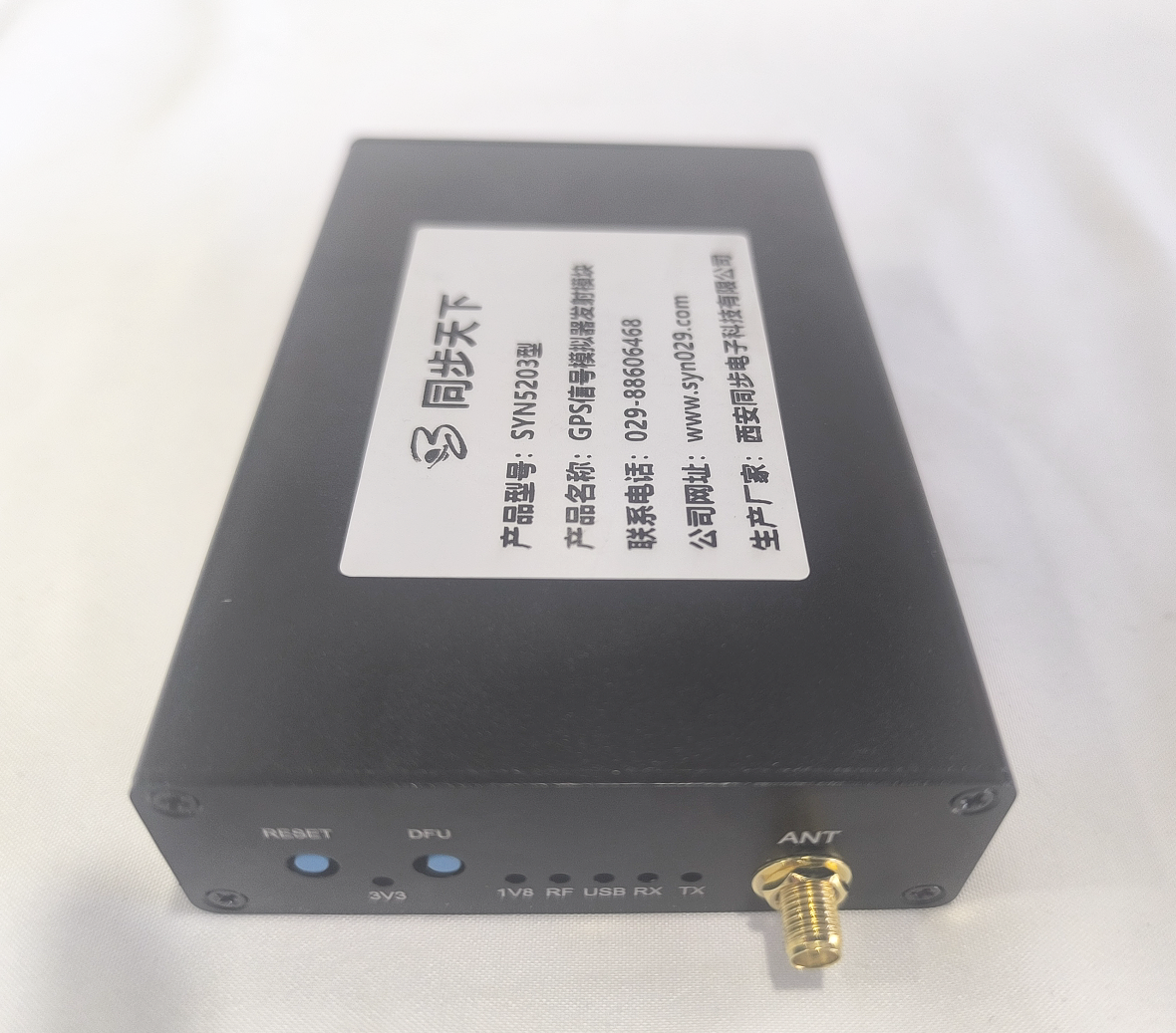

SYN5203 型模拟器支持 GPS L1 频点(1575.42MHz)的射频信号输出,采用 16 通道并行处理技术,可同时模拟多颗卫星的信号叠加场景。其信号质量指标达到带内杂散≤-60dBc、谐波功率≤-50dBc,确保信号纯净度与真实卫星信号高度一致。在导航电文层面,设备支持实时星历输入与外部星历参数导入,用户可自定义设置任意时间、地点的卫星轨道参数,实现从信号频率到数据内容的全链路仿真,满足测距精度测试、导航电文解码测试等核心需求。

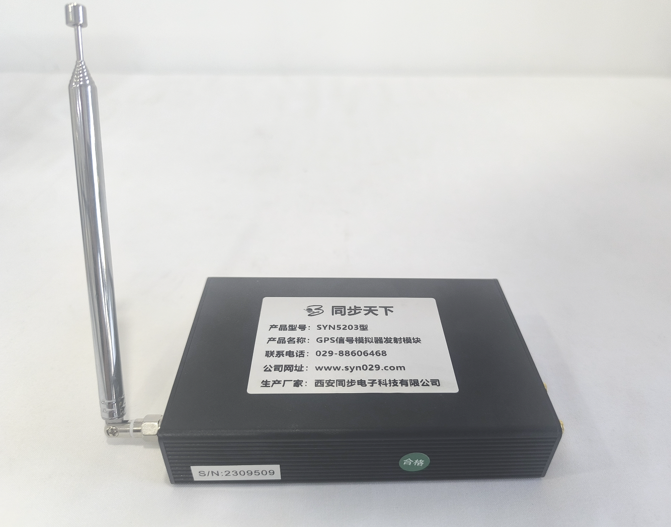

设备输出功率标称值 20dBm,覆盖半径达 100 米(方圆 1 万平方米),并支持功率可调与增益加强功能,既可满足实验室环境下的精准测试,也能通过拉杆天线实现户外小范围场景覆盖。硬件采用 “笔记本 + 发射模块 + GPS 接收机” 的一体化设计,整机重量≤2KG,支持 DC12V 锂电池供电(内置电池待机约 48 小时),适配车载电源、充电宝等移动供电方式,解决了传统模拟器笨重、依赖固定电源的痛点,实现 “便携背包式” 现场测试部署。

设备标配 USB、HDMI、蓝牙、Wifi 等接口,支持与各类导航终端、数据采集设备无缝对接。笔记本电脑预装 Windows 10 系统,操作界面兼容主流测试软件,用户可自主开发测试脚本实现自动化批量检测。此外,西安同步电子科技有限公司可根据客户需求定制类似产品,如扩展频点支持(预留其他 GNSS 系统接口)、集成特殊协议解码功能等,满足军工、科研等领域的定制化测试需求。
