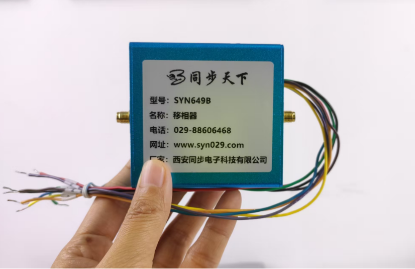

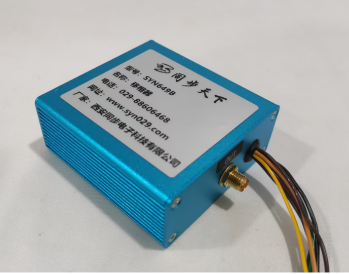

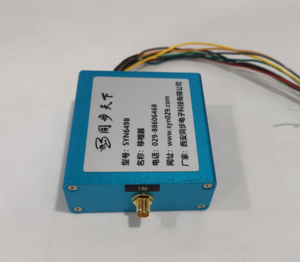

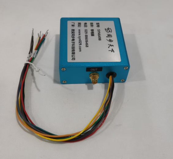

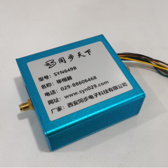

无论您需要哪一种都可以了解一下由西安同步电子科技有限公司研发、生产、厂家直销的SYN649系列移相器。采用数字程控移相技术和模拟电压调控移相技术,实现输入信号相位变化,频率范围覆盖1kHz~15GHz,高精度移相步进,0~360°移相范围。今天我们先以同步天下牌的SYN649B 移相器为例具体了解一下其功能特点:
1. 工作频段
输入频率为 2GHz - 6GHz ,适用于该频段内的射频微波信号处理,能满足此频段范围通信、雷达等系统的移相需求 。
2. 功率承受
最大输入功率达 +31dBm ,可承受相对较高功率信号,在处理功率较大的射频信号时不易损坏,保证系统稳定性。
3. 移相能力
范围:移相范围 5.625° - 354.375° ,基本覆盖 0 - 360° 范围,能满足大多数需要相位调整的应用场景,实现多种相位状态设置。
分辨率:分辨率为 5.625° ,意味着可实现较为精细的相位调节,能满足对相位精度有一定要求的场合。
4. 损耗特性
带内插损典型值为 8dB ,插入损耗相对较低,信号在通过移相器时能量损失较小,可保证信号强度和质量,提高系统整体性能。
5. 接口与控制
接头:采用 SMA 接头,这是一种应用广泛的微波射频同轴连接器,具有尺寸小、性能高、连接方便等优点,利于与其他设备连接。
程控方式:并行控制 6bit ,可实现数字化控制,方便与数字系统集成,通过计算机或数字电路精确控制移相器,且不易受电压控制线路中噪声影响,性能稳定。
技术指标中提到 “并行控制 6bit” ,这是典型的数字控制方式。通过数字信号(二进制比特位)来精确控制移相器的工作状态和移相量 ,模拟移相器一般通过改变电路元件参数(如电阻、电容值)或电源频率等模拟量来实现移相,不会采用数字比特并行控制。
