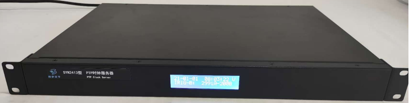

SYN2413型PTP时钟服务器是由西安同步电子科技有限公司精心设计、自行研发生产的一款全面支持PTP和NTP协议的精密授时服务器,支持IEEE1588-2008(PTPv2),IEEE 802.1AS(gPTP),Automotive Profile(汽车时间同步),G.8275.1(电信级时钟节点),SyncE和NTP等协议,可作为整个系统中的最高级时钟GMC(Grandmaster Clock),支持国内外主流IEEE1588主从时钟设备及专用1588交换机,支持数百台PTP从时钟,具有非常高的稳定性、精确性和确定性。

该款PTP时钟以GNSS/PTP/NTP/IRIG-B(DC/AC)/4G-LTE/1PPS/TOD/10MHz/E1等时钟信号作为外部时钟参考源,内置高精度恒温晶振或者铷原子钟,拥有纳秒级的时间传输精度,同时可以输出IRIG-B(DC/AC)/1PPS/TOD/10MHz/E1/XPPS等多种时间信号,为用户提供精确、标准、安全、可靠和多功能的时间服务,是一款高端精密的PTP时钟设备。

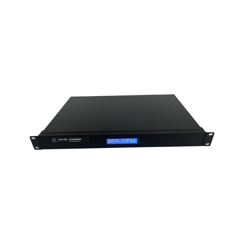

LCD钟面(年月日、时分秒)显示。

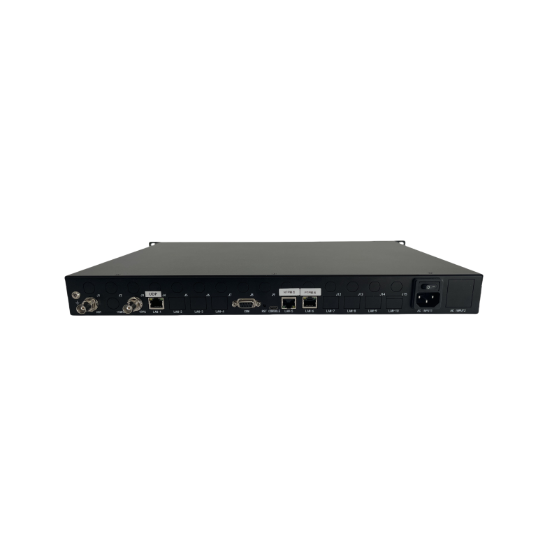

PTP
路数
1路RJ45电口(可扩展多路)
以太网
10M/100M/1000M自适应
协议
IEEE1588-2008(PTPv2),IEEE 802.1AS(gPTP),Automotive Profile(汽车时间同步),G.8275.1(电信级时钟节点),支持SyncE(Synchronous Ethernet)同步以太网,Ethernet 802.3,NTP v1.v2.v3&v4(RFC1119&1305),SNTP(RFC2030),SNMP,IPV4、IPV6、IPv4/IPv6 Hybrid,SSH/SCP,MD5(RFC1321),NTP Unicast,Broadcast,Multicast,DHCP (RFC2131),HTTP/SSL/HTTPS(RFC2616),UDP,TCP,FTP,NFS,PPTP/VPN等
