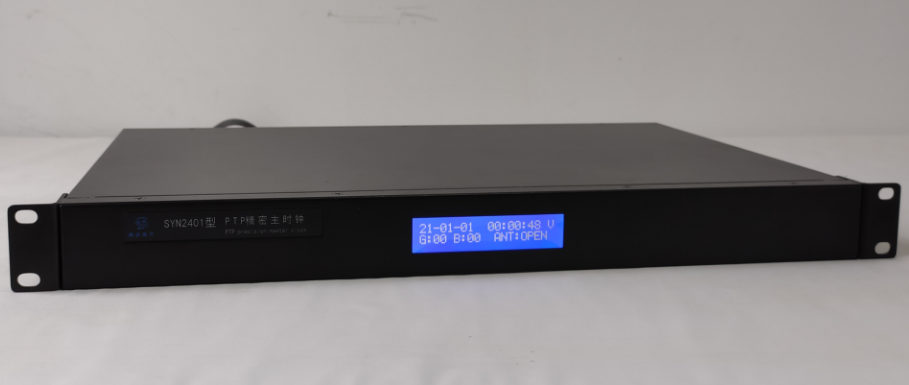

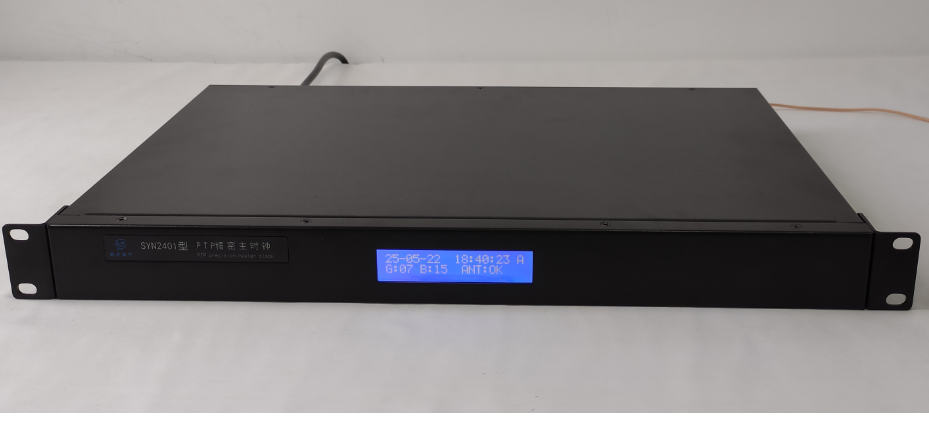

实现高精度同步,离不开先进的时间戳技术。硬件时间戳凭借其在信号收发瞬间直接记录时间的特性,误差可低至 10 纳秒以内,相较于软件时间戳受操作系统调度与任务切换影响而产生的延迟抖动,优势显著。例如西安同步电子科技有限公司研发生产的SYN2401 型 PTP 网络同步时钟,借助内部集成的 FPGA 芯片,在以太网物理层接收数据帧时,于MAC 层前导码结束时刻精准生成时间戳,有力保障了高精度时间同步的实现。同步精度≤±1μs(典型值100ns)(RMS),工作层级IEEE 802.3(L2)/UDP(L3)。

稳定且可靠的时间基准是PTP时钟精准同步的根基。目前,多数1588授时系统支持卫星授时,如北斗、GPS 等卫星系统。其中,北斗卫星系统具备独立自主、覆盖范围广、抗干扰能力强等优势,在一些对安全性与自主性要求较高的领域备受青睐;GPS 则凭借其成熟的技术与广泛的应用,也拥有大量用户。支持多卫星系统接收的 PTP 时钟,如同步天下的 SYN2401 型时钟,能够在不同卫星信号间自动切换,极大提升了时间基准的可靠性。​
当卫星信号出现短暂中断时,PTP 时钟的守时机制就显得尤为关键。内置高精度恒温晶振(OCXO)是常见的守时手段,以 SYN2401型PTP精密主时钟为例,在卫星信号丢失时,其内置的高精度恒温晶振,准确度≤5E-8;守时≤5ms/天,维持系统在一定时间内的高精度时间同步,避免因时间基准缺失导致的系统混乱。​

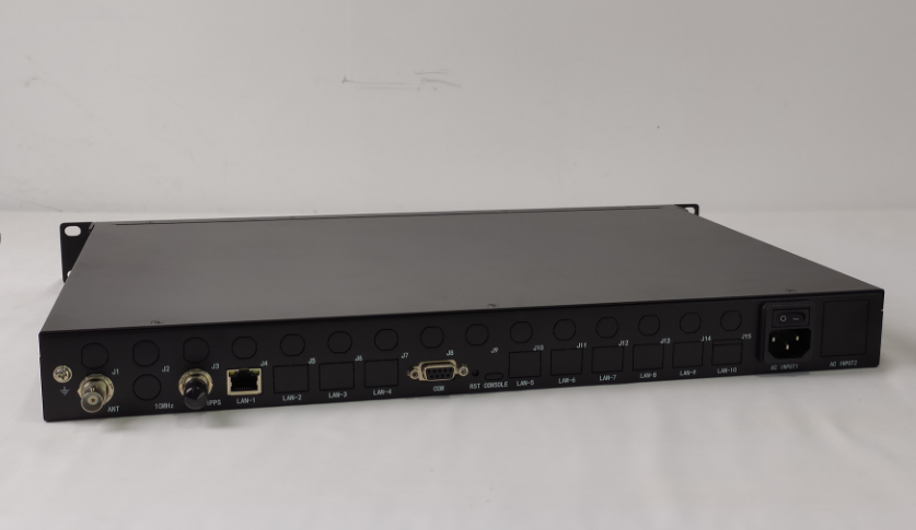

丰富且适配的接口能使 PTP 时钟与多种设备便捷连接,满足多样化的应用需求。常见接口包括以太网口、串口以及 B 码输出接口等。在工业自动化场景中,PTP 时钟需为机器人、PLC 控制器、传感器等众多设备提供时间同步服务。此时,具备支持10路10/100M自适应以太网口、1路RS232 串口1路TTL电平的秒脉冲,丰富的选件PTP/NTP/IRIG-B(DC/AC)/1PPS/TOD/10MHz/E1/XPP,就能充分发挥其接口优势,同时满足不同类型设备的时间同步需求。​
