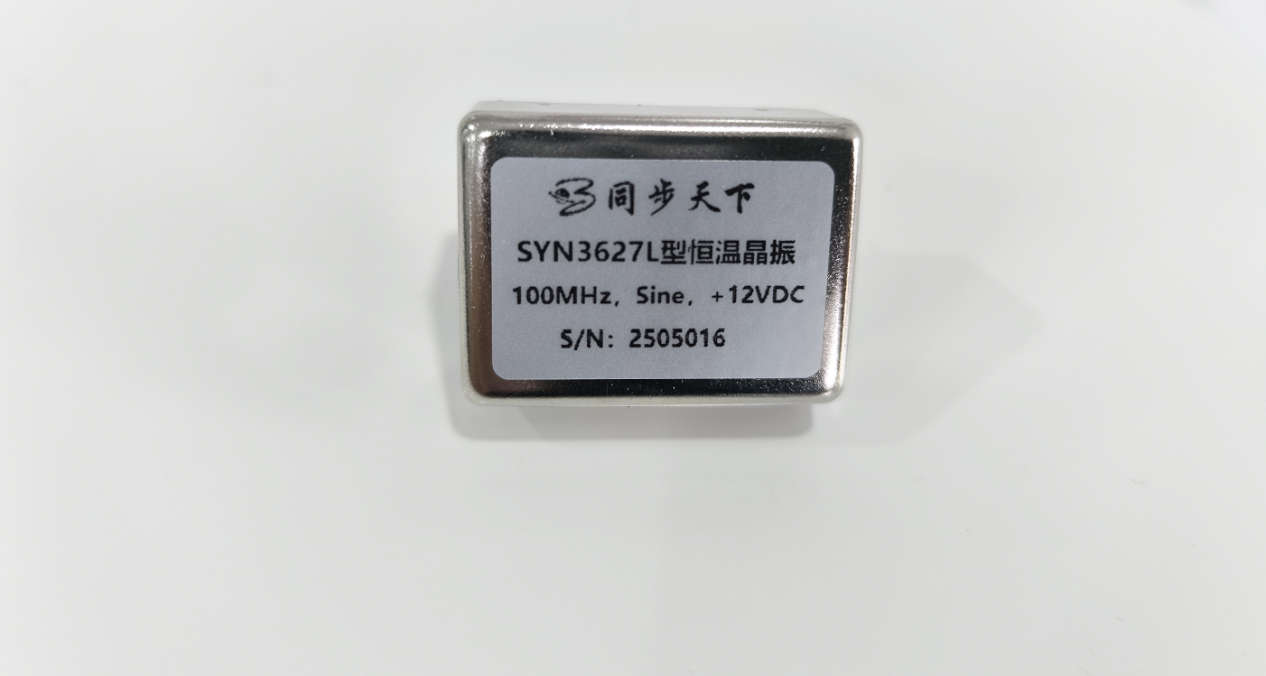

在科技高速发展的今天,频率源作为电子系统的 “心脏”,其稳定性与可靠性直接决定着通信、导航、测量等关键领域的性能上限。西安同步电子科技有限公司深度洞察行业需求,重磅推出SYN3627L 型 100MHz 恒温晶振(OCXO)。这款集高稳定性、低相位噪声、小体积设计于一体的创新产品,不仅突破了传统晶振在复杂场景下的性能瓶颈,更以全场景适配的解决方案,为现代电子系统注入了精准与可靠的核心动力。

针对上述行业痛点,SYN3627L 型 100MHz 恒温晶振以 “精准核心、紧凑设计、全域适应”为理念,通过四大核心优势,为各领域提供定制化频率解决方案:
1. 极致稳定:从秒级到年度的全时域精准
短期稳定度≤5.0E-11/s:采用 SC 切型石英晶体,其独特的温度 - 频率特性曲线(拐点温度约 85℃)使晶体在恒温槽控制下实现极小的秒级频率波动。这一指标相当于在 1 秒内频率偏差不超过 0.00000000005,确保通信基站实时同步信号的相位误差小于 0.05 度,雷达脉冲压缩信号的时延误差低于 0.015 米。年老化率≤±0.1ppm:通过精密恒温控制与老化补偿技术,晶振每年的频率漂移不超过 0.0001%。以 10 年使用寿命计算,累计频率偏差仅 ±1ppm,无需频繁校准即可满足智能电网、计量设备等长期稳定运行需求,大幅降低维护成本。
