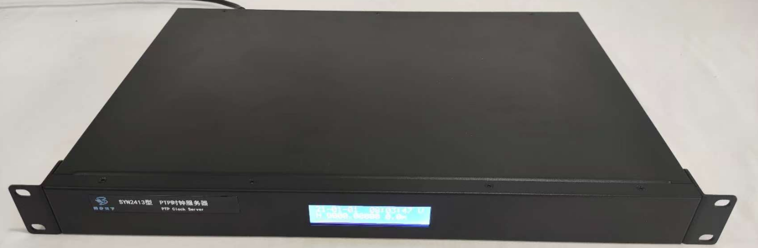

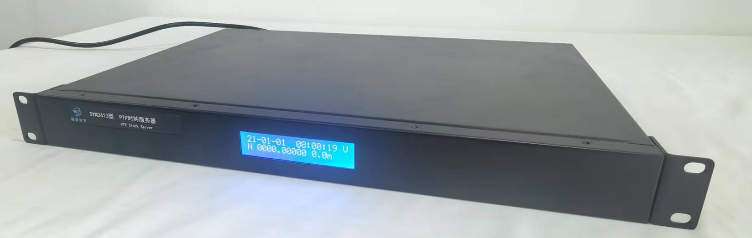

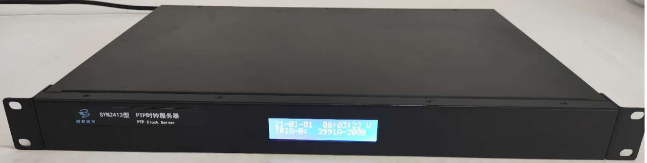

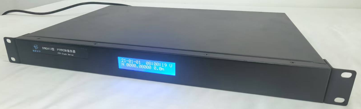

SYN2413型PTP主时钟(Grandmaster Clock):是标准时间的来源,为整个网络提供时间基准。
