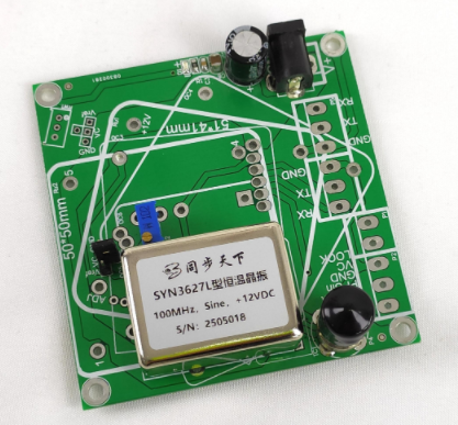

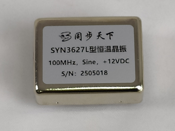

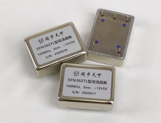

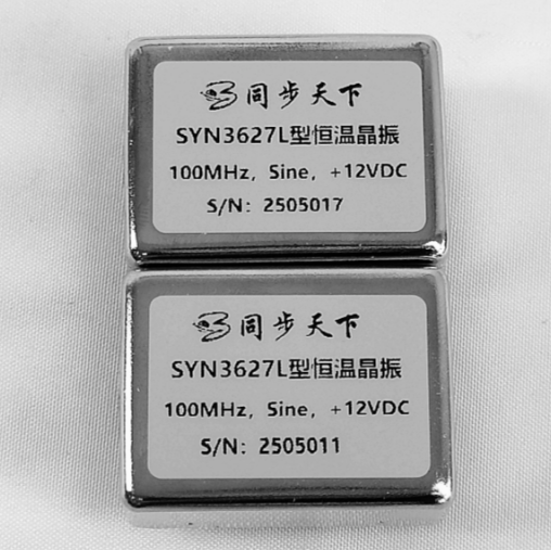

以西安同步电子科技有限公司的 SYN3627L 型100MHz SC 切恒温晶振为例,该产品采用了先进的恒温控制技术和优质的石英晶体。通过精确的温度传感器实时监测恒温槽内的温度,并将温度信号反馈给温度控制电路。温度控制电路根据反馈信号迅速调整加热或制冷元件的工作状态,确保恒温槽内的温度始终维持在设定的稳定值,进而保证 100MHz 频率信号的高精度输出。

随着电子设备向小型化、轻量化发展,对电子元器件的尺寸和安装便捷性也提出了更高要求。SYN3627L 型 100MHz 恒温晶振采用 36×27 封装形式,体积小巧,能够满足各种小型化设备的空间布局需求。同时,其标准化的封装设计也使得在电路板上的安装更加方便,减少了安装难度和时间成本。
