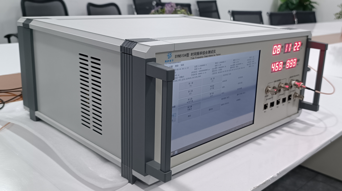

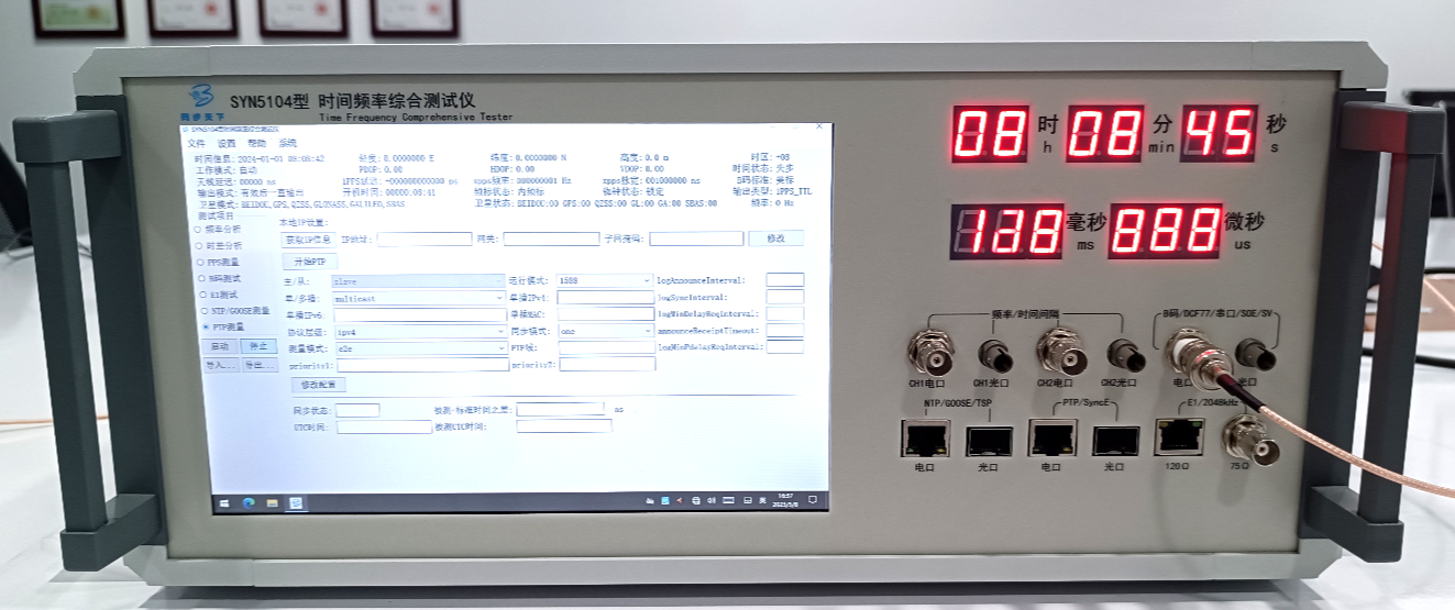

脉冲信号测量:对于常见的如 1PPS(秒脉冲 )等脉冲信号,将待测时间信号接入特定端口。时间精度测试仪自身作为时频信号激励源,对比测试待测信号的精确度 。
网络时间信号测量:以 NTP(网络时间协议 )信号为例,一些时间综合测试仪(如采用 FPGA 芯片的设备 )可直接处理 NTP 信号 。待测的 NTP 信号接入测试仪特定接口后,与测试仪内部产生的高精度时间信号(如秒脉冲时间信号 )一起送入核心处理芯片(如 FPGA 芯片 )进行对比计算,生成精确网络时间信号,通过串口送至主 CPU 模块处理后显示测量结果 。避免了传统方法中先将 NTP 信号转换为模拟或数字信号再用统计学推算的复杂过程,保证测量精度 。
其他时间信号测量:像 IRIG - B 码、DCF77 等时间信号,部分测试仪可将其转化为脉冲信号后再进行测量,以提高测量精度 。例如把 DCF77、IRIG - B 信号转化为脉冲信号,然后与基准信号对比、计算和处理,得出测量结果 。

采用 GPS / 北斗二代卫星定时信号控制内置振荡器,提供高精度时间频率标准,测量精度可达 100ns。无论是在实验室环境下对时间频率产品进行高精度检测和标定,还是在现场复杂环境中对设备进行时间频率同步性能的测量,都能提供可靠且精准的数据。
(三)便捷性与直观性
一体化结构设计:在结构设计上,将时间标准源、时差测量和测试结果显示三块功能实现一体化,高度集成在一台便携式智能仪表中。用户无需复杂的操作流程,即可方便而准确地完成各项测试项目,极大地提高了测试效率。
直观显示与操作:能直接在前面板上直观显示被测时钟和标准时间的时差,测量方式简单易懂。同时,该设备可便携移动,既适用于实验室的高精度检测,也可用于现场的快速检测与校验,满足不同工作场景的需求。
数据处理便捷:测量结果数据可自动导出到计算机中,方便用户进行进一步的数据处理与分析。此外,还支持 U 盘存储(兼容绝大多数 U 盘,满足 USB2.0 规约),只要启动测试,数据就会自动存储,停止测试则结束存储,操作十分便捷。
